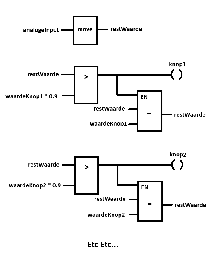

Ik zou het wel met je eens zijn als je een willekeurige reeks weerstanden zou gebruiken die in waarde dicht bij elkaar liggen waardoor overlapping zou kunnen optreden.
Die jappen zullen ook wel geen willekeurige weerstanden hebben gebruikt. Maar het verschil is dat jouw schakeling 1 of meerdere schakelaars kan detecteren en dat bij het uitlezen van een toetsenbord dat niet de bedoeling is. Er kan dan maar 1 toetst tegelijk ingedrukt worden, behalve de toetsen met speciale functies.
Als er dan bij dat laatste systeem 1 toets blijft plakken dan krijg je denk ik ook wel de meeste rare uitlezingen.
De schakeling van OPTOdesign moet dus wel kunnen. En als je dan ook gebruikt maakt van betrouwbare schakelaars dan zullen die ook niet blijven plakken als ze versleten zijn.
OPTOdesign
Precies. Sterker nog, er kunnen (zoals trouwens getekend) 6 niet-terugverende-schakelaars gebruikt worden.
Bij PLC waarde 154 is schakelaar 1 en 2 gesloten.
Nog een voorbeeld: 2130 = Sw2 + Sw3 + Sw6 (105 + 205 + 1820 = 2130)
enz. (64 mogelijkheden, zie tabel).
Het probleem van die Japanse dingen is denk veel meer de slechte kwaliteit van de schakelaars want met goed drukknopen zou het ook wel goed moeten werken. En je moet zorgen voor genoeg spreiding van de diverse waardes dan niet ivm met iets meer overgangsweerstand je gelijk problemen hebt.

OPTOdesign
Zo is het. Anti dender en vergelijkbare problemen kan je in dit geval eenvoudig softwarematig oplossen: 'wacht tot de waarde stabiel is'. Of je maakt het bereik kleiner of je berekend een foutmarge t.o.v. de vorige waarde die bij de betreffende schakelaar zou moeten horen (veroudering is hierin zelfs mee te nemen) - er is van alles te bedenken

Bedankt voor de hulp in deze.
De spanningsingang oplossing is van OPTOdesign ga ik gebruiken samen met een extra delay timer per input voor de dender, dus de waarde moet bv 100 msec aanblijven om effectief gebruikt te worden.
Het betreft hier enkel visualisatie van de knoppen, dus niet echt een kritieke oplossing.
