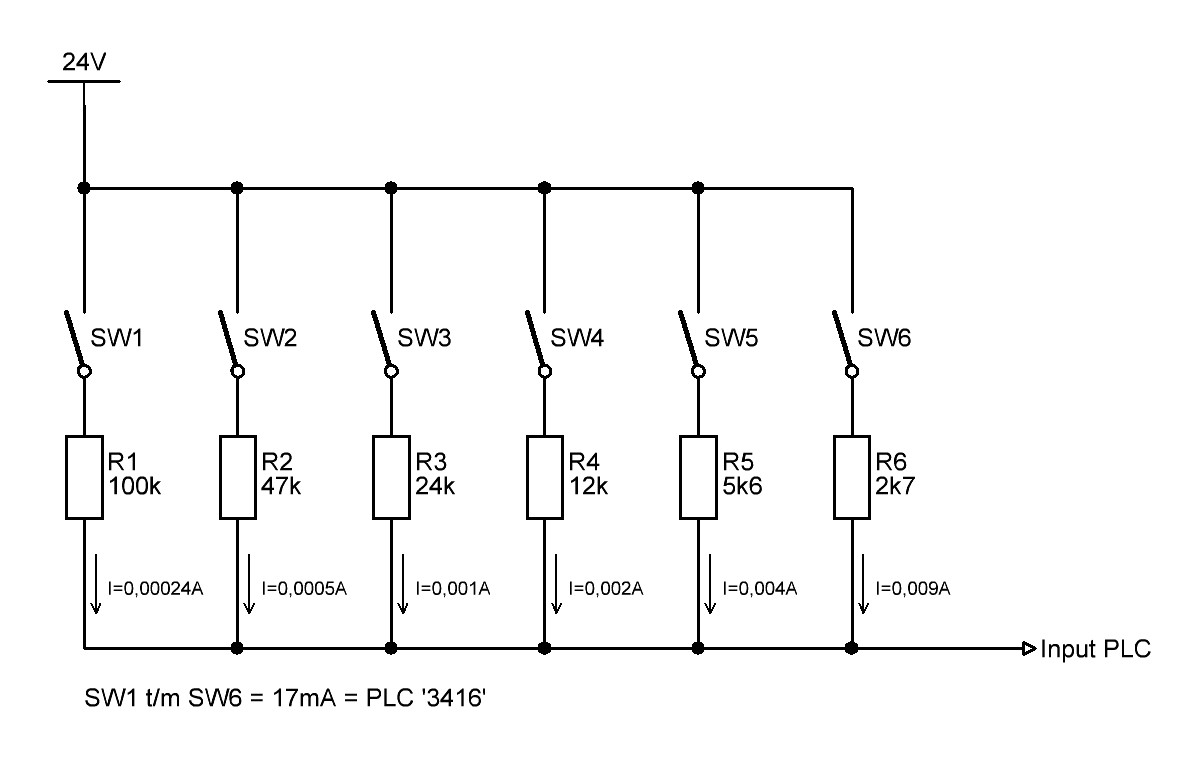

Op 19 oktober 2023 15:41:42 schreef Vanessa:
Dus visuele indicatie of schakelaar wel of niet aan staat.
Oké, dat verandert de zaak.
Hoeveel I/O heb je nodig?
Je moet ook kijken of er geen ongewenste dingen gebeuren als er meerdere schakelaars tegelijk bediend worden.
(als je dan 2 schakelaars tegelijk drukt krijg je een waarde die niet bij schakelaar 1 en ook niet bij schakelaar 2 hoort...)
OPTOdesign
Op 19 oktober 2023 14:52:20 schreef Vanessa:
wat OPTOdesign aangeeft klopt volgens mij niet, want als je 2 of meer schakelaars aanzet dan komen die weerstanden in parallel te staan. Zo heb je niet zomaar een binair systeem als je de weerstanden telkens verdubbelt. Ik denk dat het toch moeilijker is dan dit.
Waarom zou dat niet werken? De stroom door iedere weerstand blijft immers gelijk en telt bij elkaar op (de weerstanden zelf veranderen niet van waarde, alleen de totale vervangingsweerstand veranderd van waarde).
Zie bijvoorbeeld Wikipedia over het parallel schakelen van weerstanden: 'De totale stroom in een parallelschakeling is gelijk aan de som van de stroom door de verschillende takken van de schakeling heen. It = I1+I2+...+In'
@Arco: Dat is precies mijn achterliggende gedachte: Je krijgt altijd een waarde die uniek én logisch verklaarbaar is.
Dat werkt echt wel met een serie van 1/2/4 verhouding.
ik weet dat een i/O bordje de ideale oplossing is maar dit is niet evident als de levertijd 6 maand is en je toch een tijdelijke oplossing wil zoeken.
Dan heb je denk ik toch echt een foute PLC gekozen of iets antieks of zo?
Als er nu wat anders stuk is, lig je er compleet uit. Allemaal niet handig.
OPTOdesign
Op 19 oktober 2023 19:29:36 schreef henri62:
[...] Dat werkt echt wel met een serie van 1/2/4 verhouding.
Dank voor je bevestiging henri62.

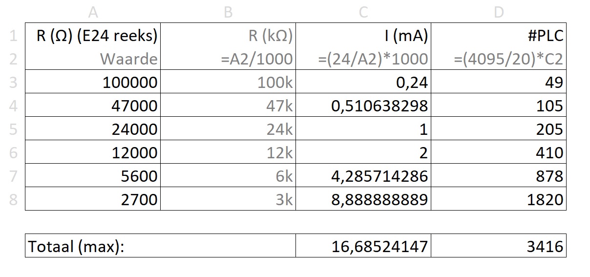

Je kunt het dus zo aansluiten (ik heb het voor de beeldvorming even uitgewerkt):
Bijbehorende tabel:
Ik persoonlijk vind het maar geknoei met schakelaars op een analoge ingang...
(met japanse tuner/receivers was het zoals gezegd ook altijd ellende, die hadden dat uit zuinigheidsoverwegingen bijna allemaal...)
OPTOdesign

@Arco
De kans op fouten is erg klein bij deze aanpak. Aan de weerstanden zal het niet liggen, in ieder geval niet anders dan bij een potmeter (slecht contact/temperatuurschommeling/enz.). De waarden zitten dusdanig ver van elkaar af dat zelfs de volledige tolerantie van -5% en +5% geen fout zal genereren. Eventueel is dat laatste ook nog softwarematig af te vangen.
Ik zou het wel met je eens zijn als je een willekeurige reeks weerstanden zou gebruiken die in waarde dicht bij elkaar liggen waardoor overlapping zou kunnen optreden. Waarschijnlijk is zoiets het geval bij de Japanse tuner/receivers waarnaar je refereert.
Uiteraard eens dat digitale ingangen de voorkeur hebben. Maar dat was de vraag van de topicstarter niet.

Die is niet hoogohmig. Het is een 'stroomgestuurde ingang'.
Op 20 oktober 2023 16:57:31 schreef OPTOdesign:
Die jappen zullen ook wel geen willekeurige weerstanden hebben gebruikt. Maar het verschil is dat jouw schakeling 1 of meerdere schakelaars kan detecteren en dat bij het uitlezen van een toetsenbord dat niet de bedoeling is. Er kan dan maar 1 toetst tegelijk ingedrukt worden, behalve de toetsen met speciale functies.
Als er dan bij dat laatste systeem 1 toets blijft plakken dan krijg je denk ik ook wel de meeste rare uitlezingen.
De schakeling van OPTOdesign moet dus wel kunnen. En als je dan ook gebruikt maakt van betrouwbare schakelaars dan zullen die ook niet blijven plakken als ze versleten zijn.
OPTOdesign
Precies. Sterker nog, er kunnen (zoals trouwens getekend) 6 niet-terugverende-schakelaars gebruikt worden.
Bij PLC waarde 154 is schakelaar 1 en 2 gesloten.
Nog een voorbeeld: 2130 = Sw2 + Sw3 + Sw6 (105 + 205 + 1820 = 2130)
enz. (64 mogelijkheden, zie tabel).
Het probleem van die Japanse dingen is denk veel meer de slechte kwaliteit van de schakelaars want met goed drukknopen zou het ook wel goed moeten werken. En je moet zorgen voor genoeg spreiding van de diverse waardes dan niet ivm met iets meer overgangsweerstand je gelijk problemen hebt.

OPTOdesign
Zo is het. Anti dender en vergelijkbare problemen kan je in dit geval eenvoudig softwarematig oplossen: 'wacht tot de waarde stabiel is'. Of je maakt het bereik kleiner of je berekend een foutmarge t.o.v. de vorige waarde die bij de betreffende schakelaar zou moeten horen (veroudering is hierin zelfs mee te nemen) - er is van alles te bedenken

Bedankt voor de hulp in deze.
De spanningsingang oplossing is van OPTOdesign ga ik gebruiken samen met een extra delay timer per input voor de dender, dus de waarde moet bv 100 msec aanblijven om effectief gebruikt te worden.
Het betreft hier enkel visualisatie van de knoppen, dus niet echt een kritieke oplossing.
