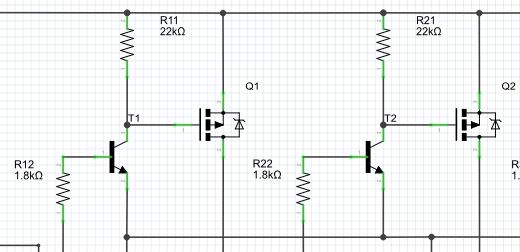

Spanningsverlies over FQP74P06.
De voeding, bovenaan is 14V, ik probeer met Q1 en Q2 gloeilampen te schakelen. 15W gaat prima maar als ik 50W ga schakelen met PWM, ongeveer 500hz, meet ik ineens een spanningsverlies van 3V, de mosfet warmt hierdoor natuurlijk flink op, dat wil ik niet. De dutycycle is variabel, de blokgolf is mooi, maar het spanningsverlies is dus niet zo mooi. Ik ben er al even mee bezig maar krijg het niet zoals ik het wil. Advies is welkom.
T1 is een MPSA42 die ik stuur met 5V vanaf een attiny85.

Paulinha heeft gelijk. De gate-capaciteit van de FET moet opgeladen worden. Das ongeveer 80nC,en die moet bij ongeveer 6V door die 22k heen.
Dat duurt dus ongeveer 80nC/(6V/22k)= 0,3ms. Op 500Hz, dus 14,7% van de tijd.
Gedurende die tijd geleid de FET half, en is er dus veel warmteontwikkeling in de FET.
Kies eens 1k voor die weerstanden, en probeer opnieuw.
Als je het schema echt wil veranderen: Wat Arco hieronder zegt: echte gate-drivers gebruiken, of NFET in de negatieve aansluiting van de gloeilamp.

Die wwerstanden (R11,R21...) zijn zeker veel te hoog.
Ik zou 'echte' mosfet drivers (push-pull) gebruiken, da's veel gezonder/minder verlies. (en een gateweerstand ertussen van 47...100 Ohm)
Voor zoiets kun je beter drivers gebruiken, lees dit eens door.
De geleidingsverliezen kan je uitrekenen met RDSON * I2.
Die zullen wel meevallen.
De schakelverliezen zijn, zeker als je niet snel schakelt al snel overheersend.
In jou geval moet een 22k weerstand de gate-capaciteit ontladen.
Met "natte vinger" 225pF ingangscapaciteit krijg je een RC van 22k * .225nF = 5 µs. Als je even voor het gemak er van uitgaat dat de hele tijd die mosfet je hele lampstroom moet voeren, maar ook de complete voedingsspanning voor z'n kiezen krijgt, dan kom je op 50W * 5µs = 250µJ. Doe je dat 10000x per seconde gaat het om 2.5W... En dan wordt ie warm.
Dit effect kan grotendeels voorkomen door de weerstand 1k te kiezen zoals Paulinha_B voorstelt. Dat kost je dan 14mA als de lamp aanstaat ( bovenop de 3.5A die de lamp trekt: 0.4%). Mwah. Moet kunnen.

In de negatieve aansluiting werken was hier helaas geen optie, dat zou alles en stuk eenvoudiger maken. Je hebt gelijk dat dit verstandiger zou zijn, maar dat gaat hem in dit geval niet worden.
Dat de mosfets op deze manier van aansturing heet worden is normaal. (de fet blijft onnodig lang in het lineaire gebied)

De weerstand heb ik verlaagd, in theorie hadden jullie helemaal gelijk daarin. In de praktijk maakte het geen zichbaar verschil, de flanken van de blokgolf waren nagenoeg verticaal en bleven dat ook met de lagere weerstand. Ik ben nu aan het denken om het toch helemaal te veranderen.
Misschien meer en N chanel in de plus schakelen maar dan heb ik een hogere spanning nodig dan de spanning die ik wil schakelen. En buckboost schakeling zou kunnen helpen, maar dit maakt alles weer een stuk complexer.
De basis van mijn probleem is het volgende, en misschien heeft iemand van jullie daar een beter oplossing voor, en liefst eenvoudig maar vooral compact;
Op mijn voertuig is de voedingsspanning 11-15VDC (in uiterste gevallen). Ik wil ongeveer 50W pwm kunnen schakelen. De schakelfrequentie is nu 500 hz maar kan hoger als dat nut heeft. Het is onmogelijk om de massa te schakelen. Nou ja, niet onmogelijk maar zeer onpraktisch, dan zou de originele kabelboom aangepast moeten worden en ik doe erg veel moeite om dat te voorkomen. Het schakelsignaal is een 5V pwm signal t.o.v. massa.

Dat is ook zo, een lagere frequentie is beter want dan heb je minder overgangen per tijd.
Wat je sneller wilt hebben is niet het aantal schakelingen, maar de overgang van laag naar hoog. Je wilt dat als je de fet schakelt dit zo snel mogelijk gebeurt.
Met die relatief grote gate weerstand wordt de fet traag.
Als een lagere weerstand nog niet snel genoeg is kun je daar een gate driver voor gebruiken in de vorm van een IC, of een paartje transistors.

Voor "trage" dingen, zoals "motor linksom, motor rechtsom" dan is jou schakeling "wel te doen".
Bij ieder schakelmoment verlies je iets aan energie in de transistor.
Stel ieder schakelmoment is 1mJ. Doe je dat 2x per 10 seconde omdat je de wasmachine linksom of rechtsom wil laten draaien... Geen probleem! Maar als je dan echt wil gaan PWMen, dan is 1mJ aan energie ineens heel veel: 10000 keer per seconde en je stookt 10W aan vermogen in de tor. Dat kan niet meer zonder koelvin.
Gebruikelijk is om dan een "fet driver" chipje te gebruiken. Die kunnen wel 1-4A aan piekstroom leveren om de FET /snel/ van aan naar uit en andersom te helpen. Anderzijds, zodra je een fet-driver hebt, kan je meestal ook makkelijk de variant kopen die twee N-fets aan kan sturen. Omdat N-fets makkelijker te maken zijn, kan je kiezen of ze goedkoper of beter zijn dan P-fets (even goed? -> de N-fet is goedkoper. Even duur? -> De N-fet is beter).
De Rs-on is max 0,026 ohm, typical 0,021 dus snel genoeg vol open zou weinig verlies mogen geven. Tenminste als het originele Fqp47p06 zijn en niet een relabelde China-special van Ali ofzo. Dan zou ik eerst de RS-on eens meten.
Maar dat pas als je de mosfet snel genoeg open stuurt en hij dan nog heet zou worden..
