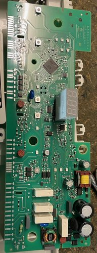

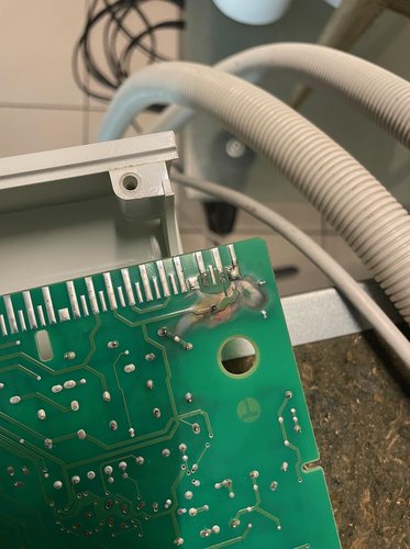

Hier de printplaat van de vaatwasser Miele G4910. Hier is duidelijk iets mis gegaan, maar wat is de oorzaak en hoe kan ik dit vinden aub?
Type printplaat is :
ELPW5601_060214
MNR : 10128210
MIELE
Dan moeten we even opzoeken wat daar op die plaats aangesloten zit. Enkel op de achterzijde schade. Een insect of slakje is niet uit te sluiten. Of de aangesloten verbruiker heeft een kortsluitinkje gehad.
De dunne spoortjes hebben een soort van zekering functie. Ik vermoed dat de overspannings veiligheid is ingetreden en dan gaan deze spoortjes defect, schade lijkt mee te vallen.. Tenzij er iets van Data in de buurt liep, dan is alles ter ziele maar vermoed van niet.
Valt wel op dat de via waar de weerstand van 47 of 470 Ohm aankomt losgebakken staat. Als er kortsluiting was kan die weerstand onderbroken staan. Heeft veel gelijkenis met de veiligheidsweerstanden die we kennen uit voedingen.

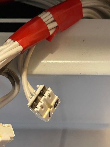

het lijkt wel of er water in die stekker is gekomen. hoe ziet de stekker zelf eruit? het zekering spoor lijkt ook intact nog..

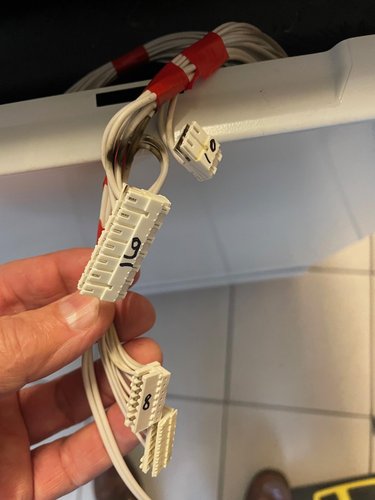

Is de netspanning ingang zo te zien.
Even wachten op meer foto's van de stekker.
Dank u voor de info, hier de volgende foto's.
[Bericht gewijzigd door Alix96 op (61%)]
Kan ikzelf deze printplaat herstellen? en zo ja hoe aub ? verbinding terug solderen??
[Bericht gewijzigd door Alix96 op (11%)]
gele residu op stekker 10, lijkt dus stevig op vocht. dan printspoor herstellen en grote kans dat het weer werkt.

Wanneer ik met de printplaat op en af beweeg dan hoor ik een geluid van iets dat loszit. Het geluid situeert zich ergens bij de 4 witte blokjes.
Deze zijn alle 4 gelijk en hebben allen dezelfde vermelding: nl HF46F-G
12-HS1 7A250VAC en 7A30VDC
Dit zou een relais moeten zijn, en zou het kunnen dat een van deze is blijven plakken, en zo ja is het dan ook niet beter om ze alle 4 te vervangen?
Nee, die relais rammelen altijd enigzins, is geen defect

Heb de weggesmolten baan op de printplaat terug hersteld en alles werkt terug.
Topie
Dan toch iets van vocht geweest??
inderdaad, overslag tss de polen
Advies om de kool-verontreiniging op de pcb goed weg te halen dmv aceton en goed boenen.
advies 2 om de print in en rondom de schade-locatie te coaten met plasticspray.
Liefst meerdere lagen aanbrengen. Dit geeft enige bescherming tegen vocht zodat dit niet weer gebeurt.
