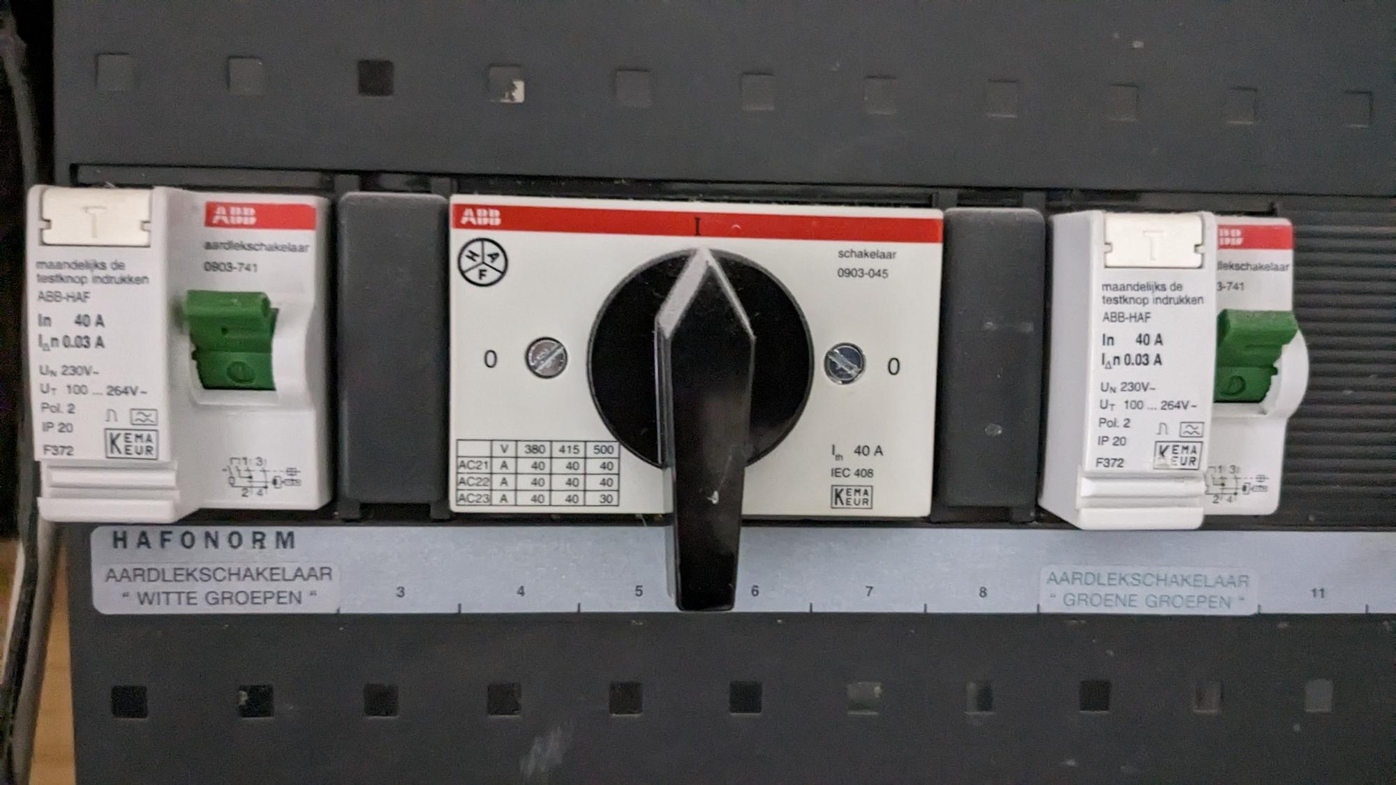

is mijn 3-fasen hoofdschakelaar geldig voor 3 fase. Ik heb geen idee kan iemand mij helpen of moet ik nog een 3-fasen hoofdschakelaar installeren. Morgen komt Liander 3 fase installeren, daarvoor hebben ze geïnformeerd dat ik een 3-fasen hoofdschakelaar moet hebben. Daarom zweet ik. zie bijlege . Bedankt

Mooie foto. Effe de kast openmaken om te kijken hoe de schakelaar zit aangesloten. Om zeker te zijn dat er geen doorverbindingen opzitten.

Bedankt voor je bericht, momenteel heb ik één fase in huis en morgen komt liander 3 fase installeren maar ik heb geen idee of mijn hoofdschakelaar geschikt is voor 3 fasen of niet en ik ben niet handig om de doos te openen en te controleren. Ik voeg nog een foto bij, kun je kijken?

Als ik de breedte zie denk ik aan 4-polig
Onderstaand topic laat dezelfde hoofdschakelaar ABB 0903-045 zien en TS bevestigd in zijn openeningspost dat hij 4-polig is....dus

Dat is m niet.
Je moet de -045 hebben en niet de 040.
Je hoofdschakelaar is in elk geval 3 fase. Geschikt voor 40A continue.
Ik gok (met een zekerheid van 99%) dat deze een meeschakelende nul heeft, dus 3P+N of 4P.
Maak een foto van de schakelaar met de deksel van de kast, dat weten we het zeker.

bedankt voor je advies, ik heb nog een foto gemaakt, hoop dat het helpt en ik hoef deze niet te vervangen

de meterkast ziet er uit als een begin eeuwwisseling ABB busboardkastje. als je daar nog een krachtgroep bij gaat knopen voor koken /PV / autolader ? zou ik dat met bedrading maken, en niet dat ouwe busboard gebruiken, niet het beste..
