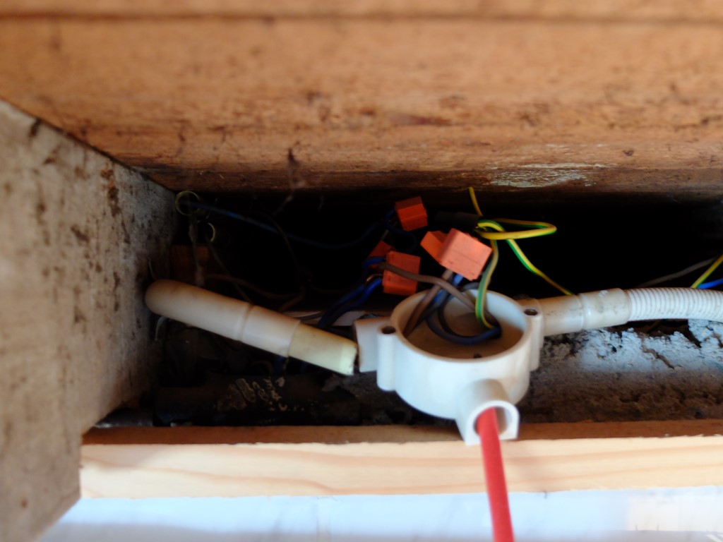

Om te kijken hoe ik een leiding naar de keuken moest trekken een stukje plafond er uit gehaald. Maar een beetje verder gaan slopen. Ben benieuwd wat ik verder nog tegen kom. Schakelaars weggewerkt, touwtje door het plafond. Soms blauw en bruin verbonden, tweelingsnoer gebruikt, verbindingen gewoon aan elkaar geknoopt, treurig. Ik ga dat natuurlijk allemaal slopen en goed aanleggen.

de installatie is een bende idd. helaas is dit niks nieuws, die installatie is al 30 jaar oud zo te zien. de gietijzeren doos onder die oranje doppen zijn grotere zorgen, zeker als er nog delen van intact zijn en in je installatie zitten verwerkt.
de vd koud door een balk steken in een gaatje van 8mm is ook hobbyistenwerk.

Lijkt me ook een NUL losgekomen uit de lasdop, zou hier inderdaad toch een poging wagen in de hoek van "Verborgen gebreken"

Een nieuwe groepenkast is nog geen totale vernieuwing van de installatie.
Er is van flex gebruikt en (van die slechte rode) insteeklasdoppen, schat het een jaar of 40 oud.
Niet alles, sommige zaken zijn niet zo oud.

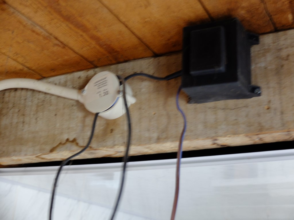

Laatste foto, De gaten door het hout zijn nog niet zo oud, hooguit een jaartje.
Iets (....) in mijn onderbuik geeft aan dat het rode snoertje er ook nog niet vreselijk lang zit.
dat rode is geen snoertje, maar een schroevendraaier, daar trekt ts de doos mee naar beneden voor de foto..
die oranje doppen zijn er tussen medio 80's en medio 90's geweest. de voorgebogen bochten en veel moffen zeggen dat het huisprutsers zijn geweest.
als je dit goed wil maken, dan moet je ofwel het plafond eruit halen, ofwel de vloer boven open maken. gezien hoe de doos zit, zal er boven de vloer uit zijn gehaald destijds..

Wegknippen en opnieuw leggen is eigenlijk de enige manier op verder te komen. Dat betekent vaak ook breken op plekken wat je niet gepland had. Wellicht is er een kruipruimte waar je nieuwe leidingen door kan leggen? Wellicht zijn niet alle leidingen zo slecht als op de foto en krijg je er nog nieuw vd door.
