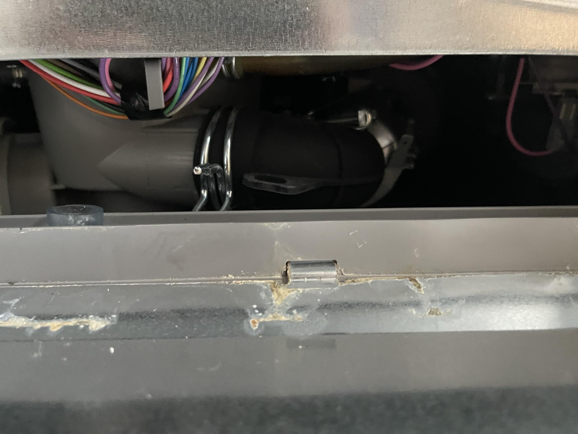

Ik heb er even een paar foto’s bijgestaan dan weten jullie precies om welke vaatwasser het gaat.het geluid van de pomp hoor ik niet zodra ik een wasprogramma aanzet schiet ie na 5 seconden in de foutmelding. En waar en hou haal ik evt de pomp los
Wat kan ik het beste doen op dit moment ?
Best houten blad er even af doen voor meer toegang onderaan. Aan de voorzijde gaat er een plaatje af. Als je het niet goed weet zet dan wat foto's. Zo kunnen we aanwijzen.

Dat plaatje vanonder met de bliksemsticker en barcode met 2 schroefjes los maken en wederom van daar onderaan voorkant foto's maken.
Als ik dat klepje losmaak zit er isolatie achter
Idd. En dat zit gewoon los.
Ik heb het isolatie lapje eraf gehaald wat kan ik nu doen heb wat foto’s toegevoegd
Daar zie je de afvoerpomp zitten.
Welke is de afvoerpomp en wat moet ik loshalen
Moet ik dat witte ding losmaken met die klemmetjes
opgelet. Nog niets doen. Nu wordt het heel moeilijk. Eerst alles duidelijk stellen.
