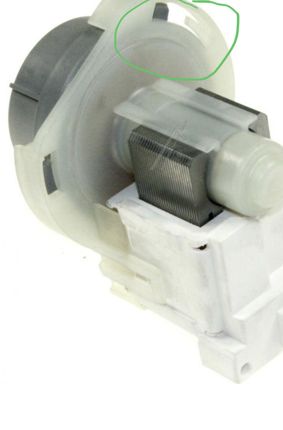

Stap 1. Begrijpen wat je ziet.
Rood is de pomp. Dit is 1 stuk en moet dus niet uiteen.
Groen is een weerhaak om de wikkeling aan het pomplichaam te houden. Hier moet je niet aankomen.
Blauw is de watercollector waar de pomp op vast zit.
EricN
Ook belangrijk. Maak de bodem droog alsook de bodem en onder de filter in het toestel alles droog. Als de pomp er af komt komt al het water er ander uit en kun je andere onderdelen onder water zetten.
De vaatwas hoeft niet uitgebouwd te worden dat moet je zelf maar zien of je dan beter ergens aan kunt. Aan de pomp in ieder geval niet direct. En zeker niet omkantelen want dan gaat het water overal op de elektrische onderdelen zitten.
EricN
Stap 2. Nadat alles droog is:

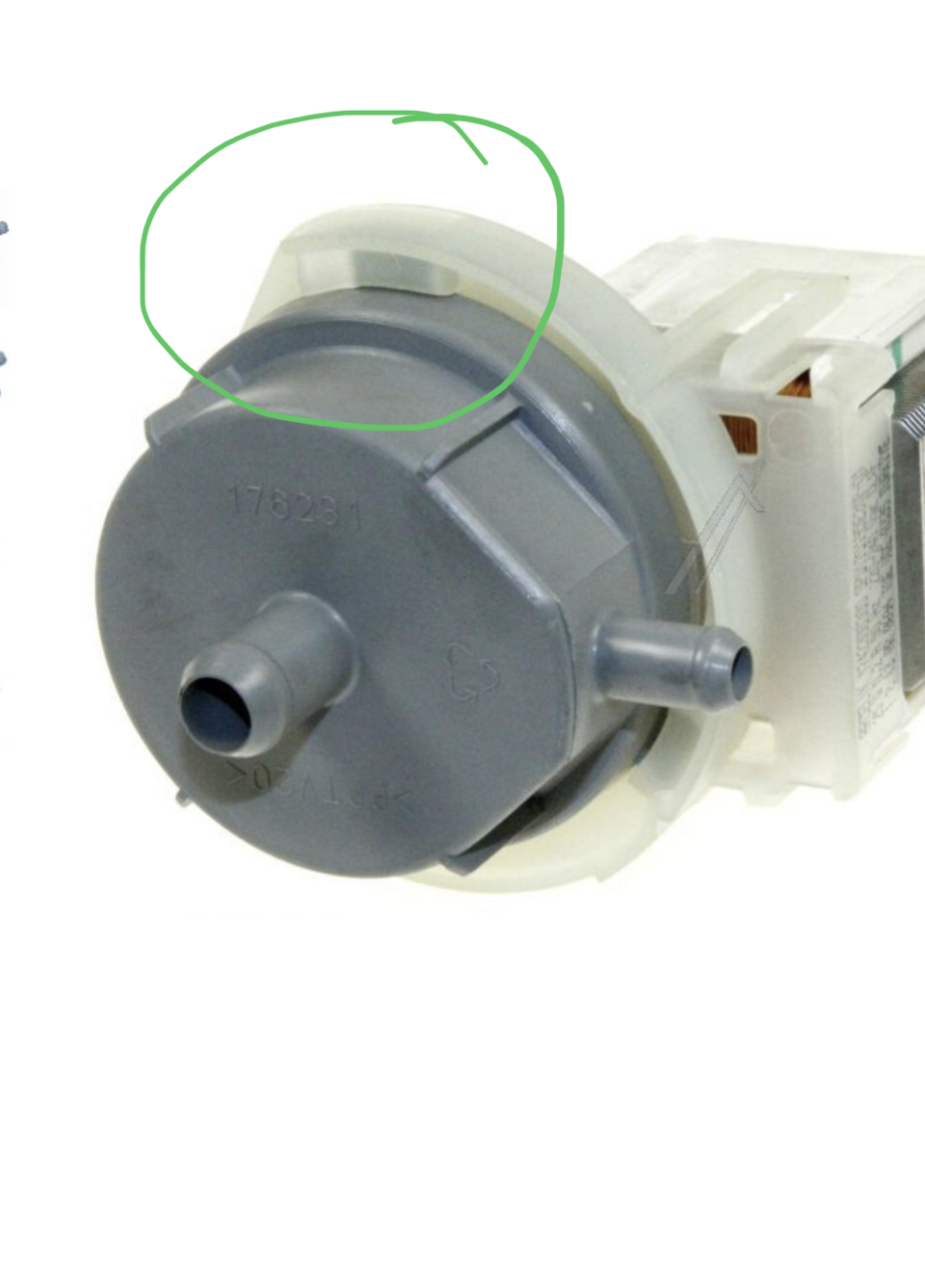

De pomp heeft een bajonet fitting. Dwz dat de pomp een kwart slag moet gedraaid worden om ze te deblokkeren. Na de kwartslag gewoon naar achteren trekken.
Maar!! Je kan niet zomaar draaien. Er zit natuurlijk een veiligheid op. Een weerhaakje. Ik heb een paar fotos bij gevoegd om het visueel wat duidelijker te maken. Dus de volgende opdracht is de weerhaak te zoeken
Vooraleer je de pomp draait moet de weerhaak dus een duwtje krijgen maar ook niet te ver want dan plooit de weerhaak en is die stuk.
Opgelet. De bijgevoegde foto's zijn niet van je toestel. Het donker grijze stuk is bij jouw de waterverzamelaar (zie vorige foto blauw)

Dank voor je tijd en super goede uitleg ben er zeer blij mee.
Als ik het goed begrijp moet het geen wat rood is omcirkeld dat moet ik voorzichtig losdraaien althans een klein stukje. Is dat te doen met de hand of met een tang.
EricN
Op 29 oktober 2023 17:57:04 schreef Wes22:
Klopt. Met de hand. Vraagt weinig kracht.
Is het een probleem als ik dat blokje met die weerhaakjes eerst losmaak voor dat ik aan dat ding draai? Kan er nu best lastig bij en zit vrij vast
Dat gaat helaas niet, dan sloop je de pomp. Voor de pomp is genoeg ruimte gegeven om deze 1/6 slag te kunnen draaien en los te nemen. M aar ik vermoed dat de E01 betekent dat machine lekkage heeft. Maak eerst de bodemplaat goed droog vooral rond de vlotter op de bodem en test de machine dan weer.. Als machine weer start, ga op zoek uit naar de lekkage!!
