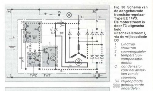

Voor een project heb ik een spanningsregelaar van Iskra uit elkaar gehaald en schoongemaakt. Daarna heb ik de schakeling in een schema getekend in Proficad. De Darlington en transitor waren goed herkenbaar. De diode en zener heb ik eraf moeten solderen. De zwarte vlakken blijken weerstanden te zijn en die heb ik gemeten met mijn Fluke29. Ik heb aangenomen dat de twee vierkante blokjes condensators zijn. Ik heb geprobeerd de waarde te meten maar heb mijn twijfels over de juistheid.
Voor de duidelijkheid heb ik er twee foto's bijgezet, één met achtergrondverlichting.
Zou iemand van jullie mij de werking kunnen verklaren? Elektronica is niet mijn vakgebied. Een Bosch regelaar, waar ik meer mee te maken heb, is duidelijk anders van opzet.
Alvast heel erg bedankt
Sorry de foto vergeten, maar hier is die dan

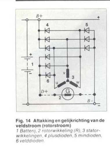

Hoort deze bij een Alternator (wisselstroom generator: meestal 3 fase stator) plus roterend veld (field), bekrachtigd via twee koolborstels.
Dan moeten er ook 6 (of soms 9) gelijkrichtdioden aanwezig zijn in de alternator).

Vrij eenvoudig schema. Basis van T2 krijgt altijd + via R2 en gaat dus in geleiding waardoor het veld spanning krijgt. Als de spanning hoger komt dan 14V komt er over spanningdeler R3 en R7 een spanning te staan die hoger wordt dan de zenerspanning. Basis van T1 krijgt dan ook een beetje + en T1 gaat in geleiding en knijpt de basisspanning van T2 af door als het ware een kortsluiting te vormen. Om resonantie's tegen te gaan zijn er een paar condensatoren in het cirquit opgenomen.
D1 is idd een zener diode. Die zwarte vlakken zijn idd weerstanden. Ze meten met alle onderdelen op het PCB zegt weinig. Je meet dan ook wat er parallel staat en bv diodes en torren kunnen de boel vertekenen. Als ik die weerstanden tegenkom zijn ze meestal laser getrimd. Gele blokjes zijn condensators. Die moet je ook uitgesoldeerd meten.
Zo'n ding is heel snel gerepareerd. Een nieuwe maken kost veel meer tijd.
Volgens mij klopt je schema niet. Kan er naast zitten omdat het nog al vreemd getekend is.
Die grote tor regeld de veldstroom. Die zener en kleine tor zetten de referentie spanning. (denk ik, maar zo teken je het niet)

In de bijlage van mijn reactie (Bijdrage #2) worden de klassieke Bosch regelaars (vaak de zgn. . 9 dioden dynamo) uitgelegd in een klassiek leerboek.

Fred, sorry als het niet zo getekend is als zou moeten, het is niet mijn vakgebied. Maar ik heb wel het schema gevolgd van de regelaar op de foto, het zou dus wel moeten kloppen.
Jerome bedankt voor de uitleg, inderdaad simpel maar net even anders dan een Bosch vandaar mijn vertwijfeling.
@ Pierre B,
De mechanische constructie van de Alternator kan best anders zijn,
Maar Elektrisch zou het best hetzelfde principe kunnen zijn als de Bosch.
In dit soort alternators wordt eerst het veld geactiveerd via het laadstroomlampje vanf de AKKU: (zie fig.2) in mijn vorige mail.
Als het lampje stuk is kan de alternator niet starten (remanent magnetisme van een alternator is erg laag itt een gelijkstroom dynamo).
Er loopt eerst een stroompje vanaf aaku naar het lampje naar D+, via de koolborstels (D+ en DF en RegelTOR naar massa D-).
Als de rotor draait wordt er spanning opgewekt in de statoren via de 3 fasen diode brug naar D+ geleid.
Het laadstroomlampje gaat nu uit en de AKKU (B+) wordt geladen.
De elektronische regelaar houdt de + output ( D+ ) constant (14.2V) met het transistortrapje wat mbv de zener en spanningsdeler regelt op het veld; ( koolborstels DF en D+) Zie schema in fig.2 :
Ik denk dat jouw regelaar soortgelijk is.

Ik denk zelf dat je de schakeling verkeerd hebt uitgetekend en dat het gewoon het alledaagse BOSCH schema is, zie leerboek PDF file in mijn eerste mail.
