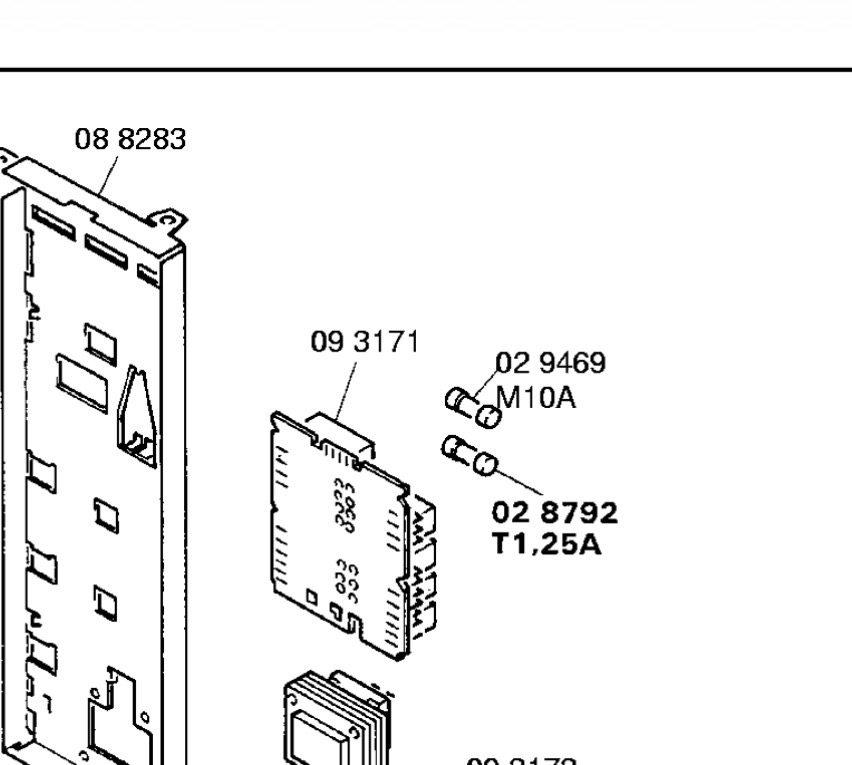

Dit staat op de zekering
M10/250V/D
En boven de plek waar hij inzit staat F8M10D. Wat is dat voor type zekering en waar koop ik die het best? Wat mag die kosten?

Op maandag 16 februari 2026 19:43:37 schreef smd:
Is een zandgevulde zekering type Snel, 8A formaat 5x20
Zat er een verkeerde zekering in? Daar staat op M10/250V/D. Dan zat de originele zekering er kennelijk al niet meer in.

Even de siemens exploded view erbij gehaald. Zie afbeelding. Er staat duidelijk M10A.

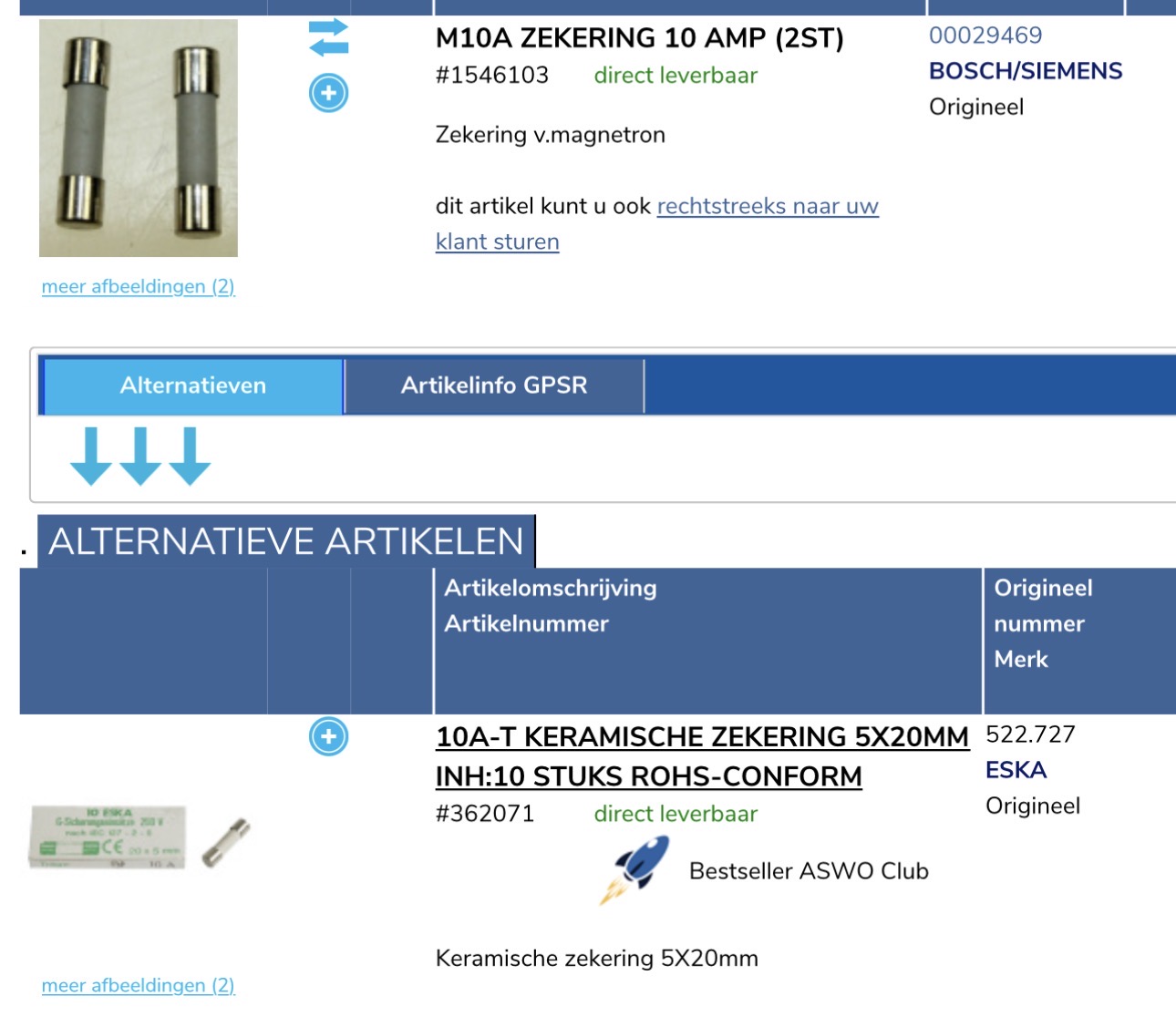

Aswo doet het volgende. Zie afbeelding. Zet ik dit in fixparts (particuliere deel) dan krijg ik: https://fixpart.be/nl/product/eska-522727-keramische-zekering-5x20mm?_…
10 zekeringen zijn niet overbodig als je naar een sluiting zoekt.
M10A is een zekering welke voor normaal magnetron gebruik wel ietwat te veel is, met de inschakelvertraging goed werkende is 8A zandgevuld of keramisch prima werk. En ja, het zal via Internet per 10 gaan. Ander optie wat EricN zegt, een witgoed zaak met reparatie dienst.
Op dinsdag 17 februari 2026 11:17:42 schreef smd:
Ik houd me liever aan de 10A in de producttekening. Alleen die M van medium fast zit me dwars. Ik heb nu een originele voor deze oven bestemde 10A van Bosch gevonden. Productnummer 00029469. Blijkt echter belachelijk duur: 15 euro per 2 zonder verzendkosten. Van fabrikant Bosch dus, zeggen ze, maar dan nog weet ik niet of die vervanger wel echt M is want dat kan ik niet zien. Hij heeft niet die originele kleurtjes op het glas want het is een keramische. EricN stelt dus via FixPart een gangbare trage voor. Kan dat kwaad? Of is dat de reden waarom jij 8A voorstelt? Of zal ik toch maar voor die dure van Bosch gaan?
EricN
Ik gebruik nooit andere(aswo vervanger). Op die fractie van een seconde gaat het niet aan komen. Bij een winkel aan de toog gaat het waarschijnijk goedkoper zijn. Dan kun je bv per stuk kopen.

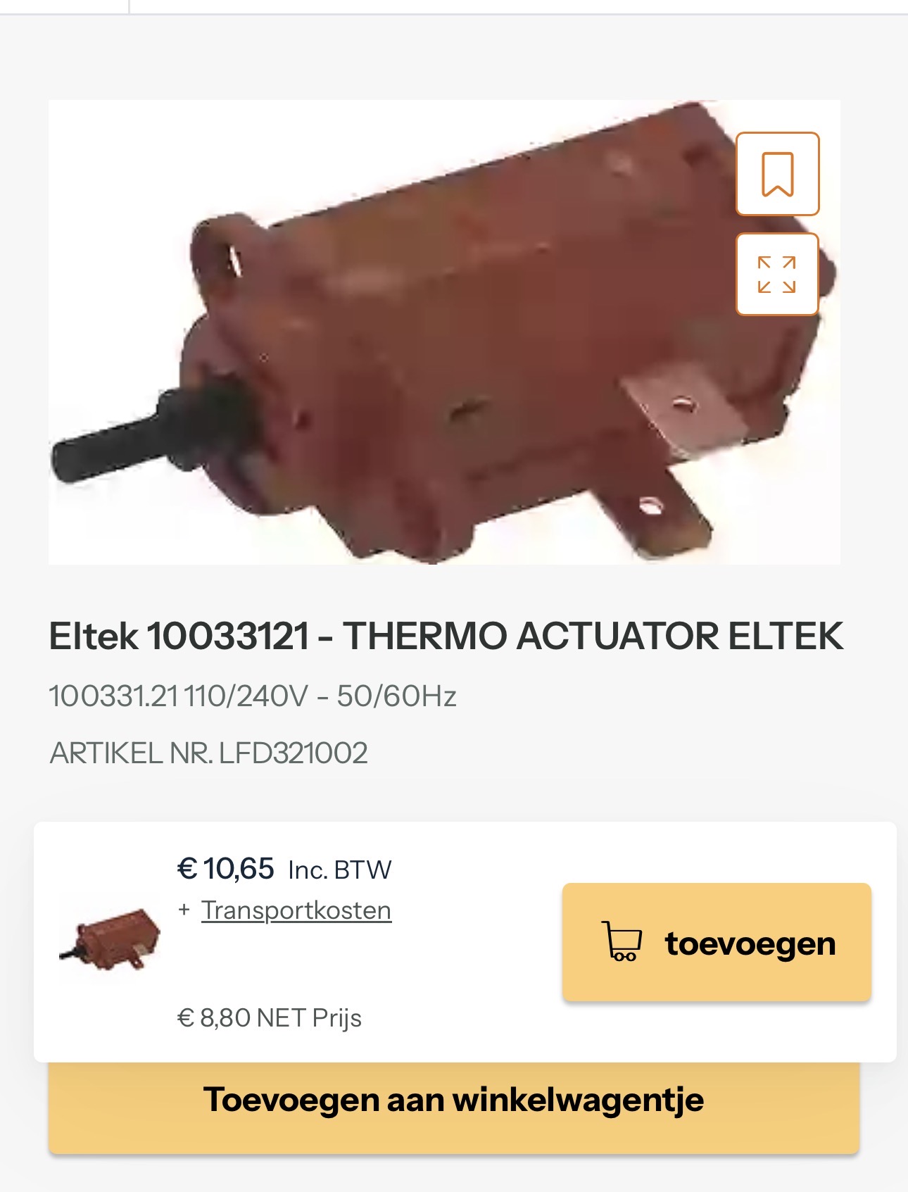

EricN
Bij deze oven weinig zinvol hoewel het nooit af te raden is want je weet maar nooit. De meeste sluitingen bij deze modellen zijn hoogspanning en actuators. Deze meet je niet na de zekering. De actuatoren kun je mss uitmeten maar ook daar geen 100% zekerheid. Achter de print zitten 2 bruinrode pistonnetjes (zie foto). Trek de draden los (1 zijde is genoeg, onthoud waar of trek foto) en vergelijk de weerstandswaarde van beide. 2 tegelijk stuk is mss wat te toevallig. De hoogspanning is wat moeilijker. Je zou kunnen de 2 actuatoren en de grote trafo kunnen afkoppelen. En dan bij test zo proberen. En dan 1 voor 1 terug aankoppelen. Spanningsloos uiteraard. De trafo enkel aan 1 zijde primair(!!!) Los leggen. Blijf vd hoogspanning ver weg!!! Dat bijt niet, dat dood.
Ik vond vaak de hoogspanningscondensator of de zener diode in sluiting, soms de actuator. Dus meet die door op sluiting

Een knal dan is het een actuator waarschijnlijk
