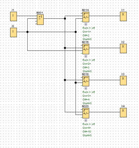

Zag eerder hier enkele onderwerpen over Siemens Logo en vroeg me af als er mij iemand kon verder helpen.
Ik schrijf vaker simpele PLC programma's maar ik heb nu een iets grotere uitdaging waar ik mijn hoofd op aan het breken ben...
Situatie:
Logo heeft meerdere uitgangen telkens per 2 uitgangen (motor vooruit en motor achteruit) een 8 tal motoren in totaal.
Er is een Algemene start en een algemene stop voor alle motoren maar er moet ook de keuze zijn om iedere motor/ richting afzonderlijk te starten/ bepalen.
Hierbij zou er 2 inputs gebruikt willen worden zodat er met + en - de juiste uitgang geselecteerd kan worden.
Werking:
Met + en - kan de eind gebruiker de juiste motor/ richting selecteren door dan op start te klikken begint enkel die te draaien.
Keuze van welke motor ze selecteren zal uiteraard weergegeven worden met LED lampjes.. :)
Iemand een ideé dit te kunnen verwezenlijken?
Een soort "count"/selectie block die meerdere uitgangen kan geven.
Alvast bedankt voor de hulp!
Robbe
Volgens mij zou je met een up/down counter al een heel eind moeten komen.
Kijk hier bijvoorbeeld eens naar https://www.youtube.com/watch?v=UwM2802He_c
EDIT: een snel voorbeeld gemaakt in logosoft:
Bedankt voor het antwoord!
Je klopt maar daar kan ik enkel mee optellen en niet aftellen toch?
Zou echt de bedoeling zijn als ik bijvoorbeeld motor 5 heb dan terug kan naar 4 zonder alle andere opnieuw te moeten passeren :)
Of heb ik dat mis?
Nee top hier zal het inderdaad wel mee lukken!
Super dankje voor de hulp!
