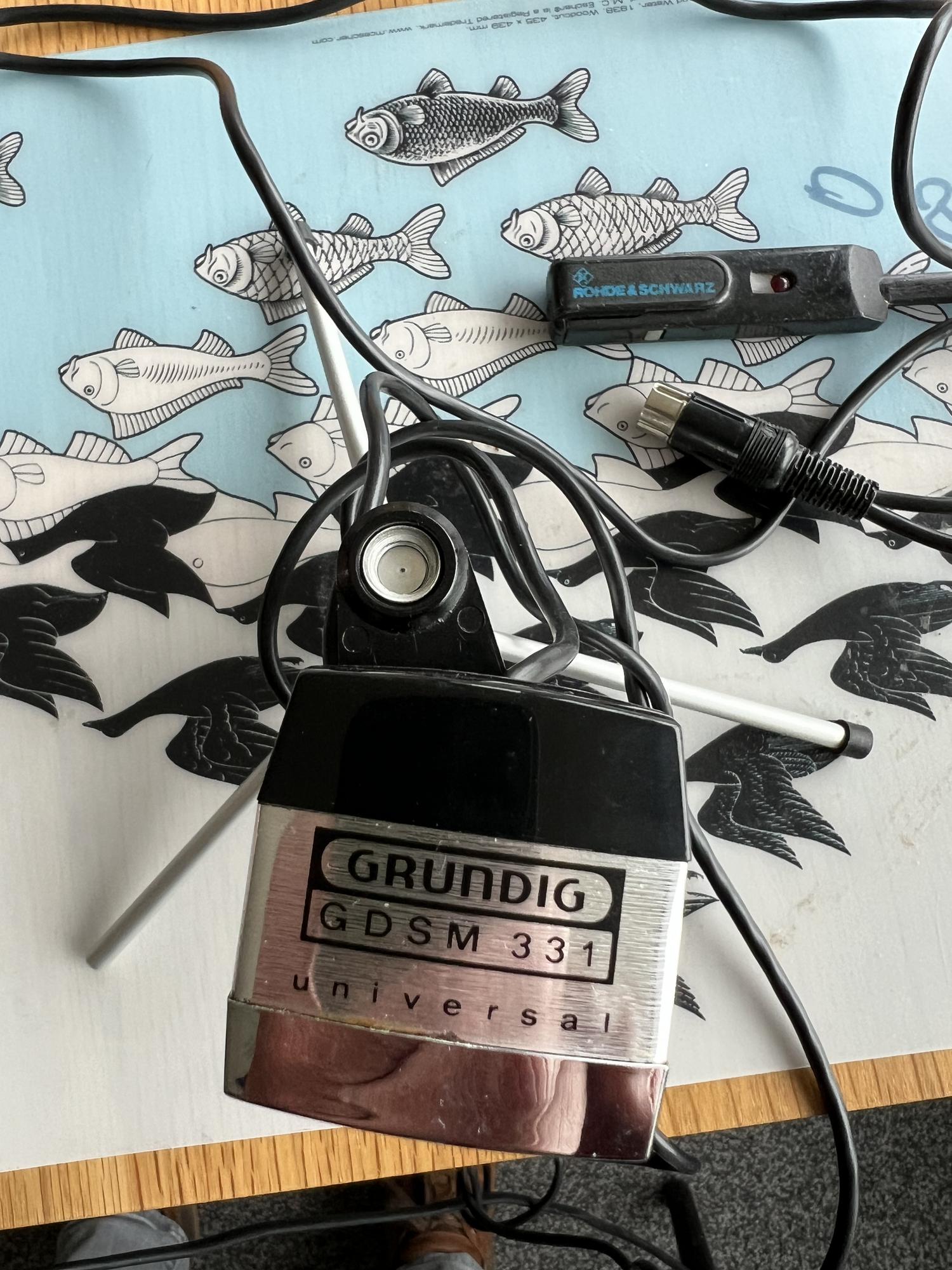

Vandaag kwam ik deze vintage stereo mic tegen en het leek me leuk deze te gaan gebruiken in samenwerking met een Quad 33 pre-amp. Ik moet nog even uitvogelen hoe het insteekkaartje bedraad moet worden. De gevoeligste stand is 2mV voor MD elementen. Dus de RIAA correctie moet eraf zodat de input lineair wordt. Kan evt. ook een anti RIAA corrector tussen maar dat geeft ruis als die tussen de micro's en de inputs zitten. Mocht de 33 teveel ruisen kan ik altijd nog een losse mic amp gebruiken. Eerst maar eens het 33 schema bekijken. En de mics testen of die nog OK zijn, ze kunnen nog terug binnen een week na aankoop.
DIN 5 polige aansluiting
