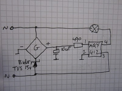

De rijrichting omschakeling vindt namelijk plaats door kort 24VAC door de locomotief te jagen. Ik wil graag dat op dat ogenblik de voeding naar de lampjes onderbroken wordt.
Grootte valt mee, brugcel en AQY zijn ieder 4x4mm...

Wat is en wat doet die AQY412?sorry ik had niet goed gezocht. Blijkt een SSR te zijn.
[Bericht gewijzigd door Paulinha_B op (51%)]
Het lampje gaat toch alleen branden bij een spanning van meer dan ongeveer 18V?
Dat is een PhotoMOS opto-coupler.
De AQY412 is een optocoupler met dual mosfet normally closed output (dus voor AC en DC geschikt)
Dus bij meer als 18v gaat 'ie uit...
[Bericht gewijzigd door Arco op (17%)]

Arco, zoals jij het tekent gaat het niet lukken: bij de oude Märklin locs zijn de fittingen eenzijdig aan de massa vast geklonken.
De ideale oplossing lijkt mij om een constante stroombron, in een brugcel, in serie te zetten met het lampje.
Op 12 november 2023 20:41:27 schreef Erik Baas:
Dan zet je de opto aan de andere kant van het lampje. Massateken in schema is alleen een verbinding tussen brugcel, elco, en AQY, verder niets.

Dan volstaat het toch om de AQY412 aan de andere kant van het lampje te zetten? Oepsie, te laat.
