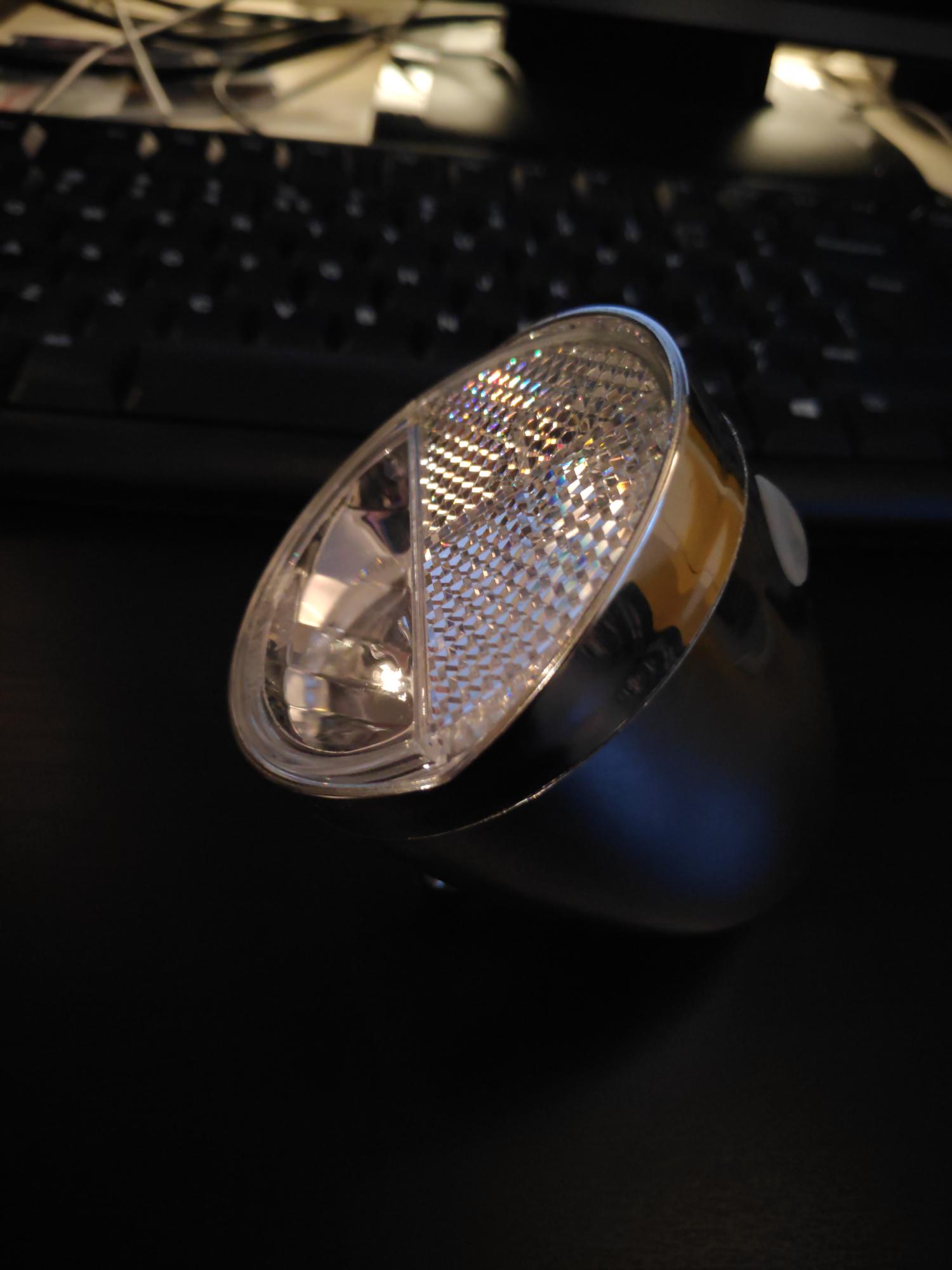

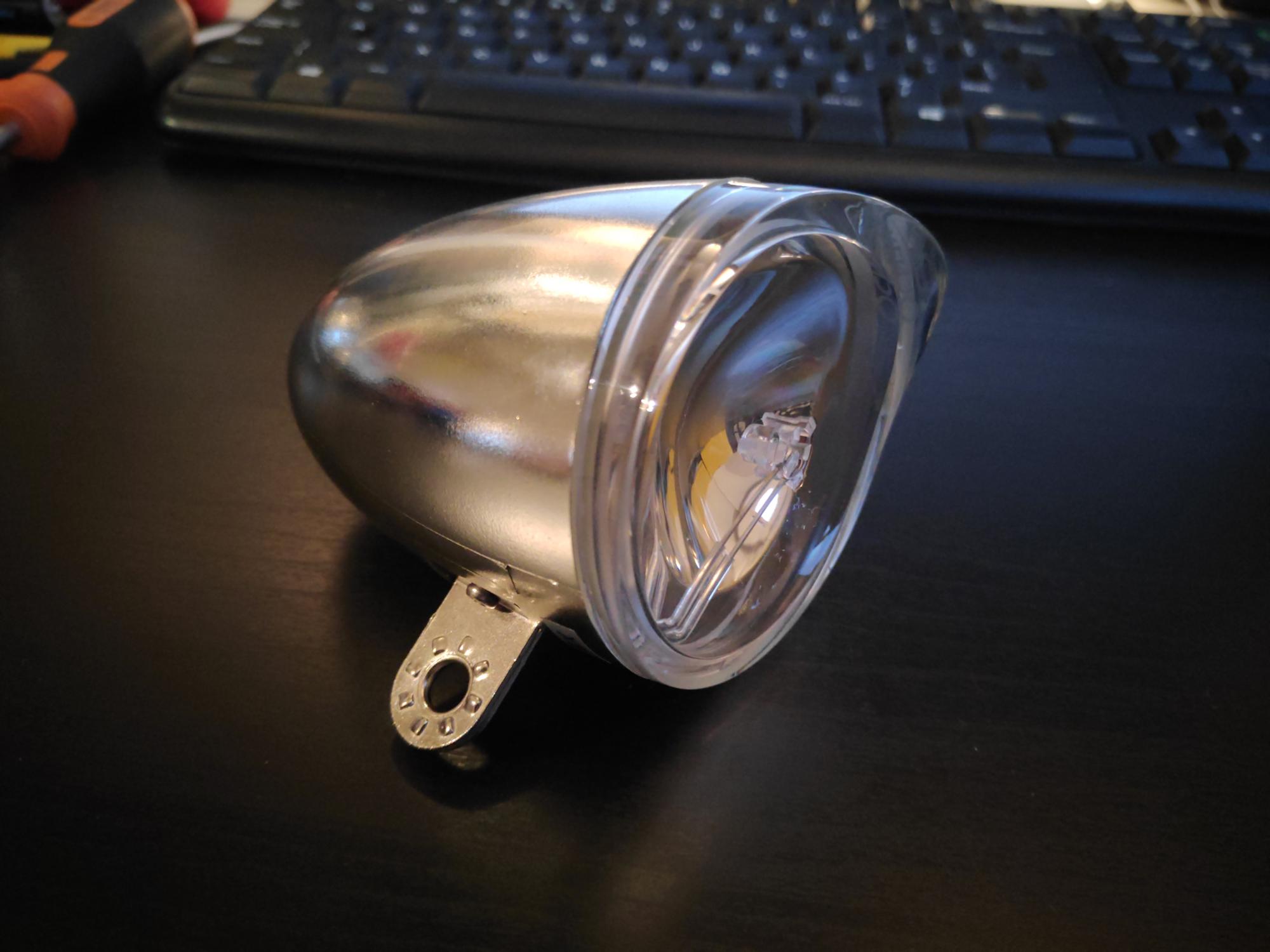

De kandidaten die ik heb gekocht:
Eerste oordeel: Goed Matig <- Aangepast naar aanleiding van het stuk zijn van één exemplaar. De ingebouwde stroomregelaar bleek slecht, net als één van de 4 batterijen.
Pros:
- Erg goedkoop
- 4 cellen, dus niet meteen uit als de spanning lager wordt en geschikt voor oplaadbaar
- Komt met batterijen, en ook nog eens alkaline, dus geen zink-koolrommel die meteen leeg raken en lekken
- Rubberen verzegeling rond de sluiting dus er valt niet meteen water in (kan tegen je werken als het er dan ook niet meer uit kan)
- Fatsoenlijk uitstraalpatroon voor een voertuig, al is de bundel (zoals bij bijna elk fietslicht) erg smal
- Veel elektronische functies: er lijkt functionaliteit te zijn voor een batterij leeg indicator, een bewegingssensor en het PWM'men van de LED. Niets is gedocumenteerd, dus de details moet ik nog ontdekken
Cons:
- Blijkbaar een vorm van oppervlakte-corrosie op de contacten waardoor de cellen geen lekker contact maken (misschien het gevolg van de onderste twee problemen)
- Volledig van goedkoop plastic gemaakt, ik verwacht weinig bestendigheid tegen fysieke schade
- Hij PWM't wel, maar gebruikt geen inductor waardoor de lamp niet efficiënter wordt
- AAA cellen, die net zo veel kosten als AA, maar een derde van de capaciteit hebben
- Defect in de stroomregelaar
- Eén slechte cel in de set van vier

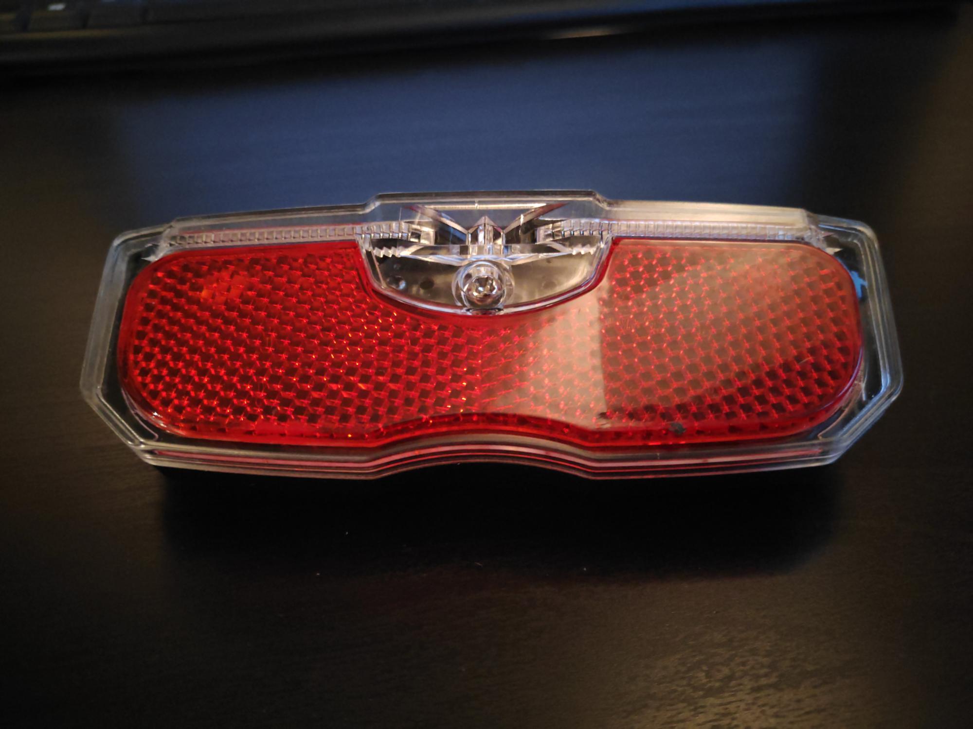

Falkx achterlicht bagagedrager (€4,95)
Eerste oordeel: Matig
Pros:
- Werkt op AA batterijen (al is dat voor achterlichten minder een issue omdat die minder licht hoeven te geven om bruikbaar te zijn)
Cons:
- Geleverd met zinkbatterijen die lekken als ze leeg raken en slecht werken in kou
- Open schuifschakelaar met de batterijcontacten als contactpunten, dat gaat bij het eerste teken van vocht corroderen
- Zelftappende schroef zonder retentie
- Geen afdichting tegen vocht

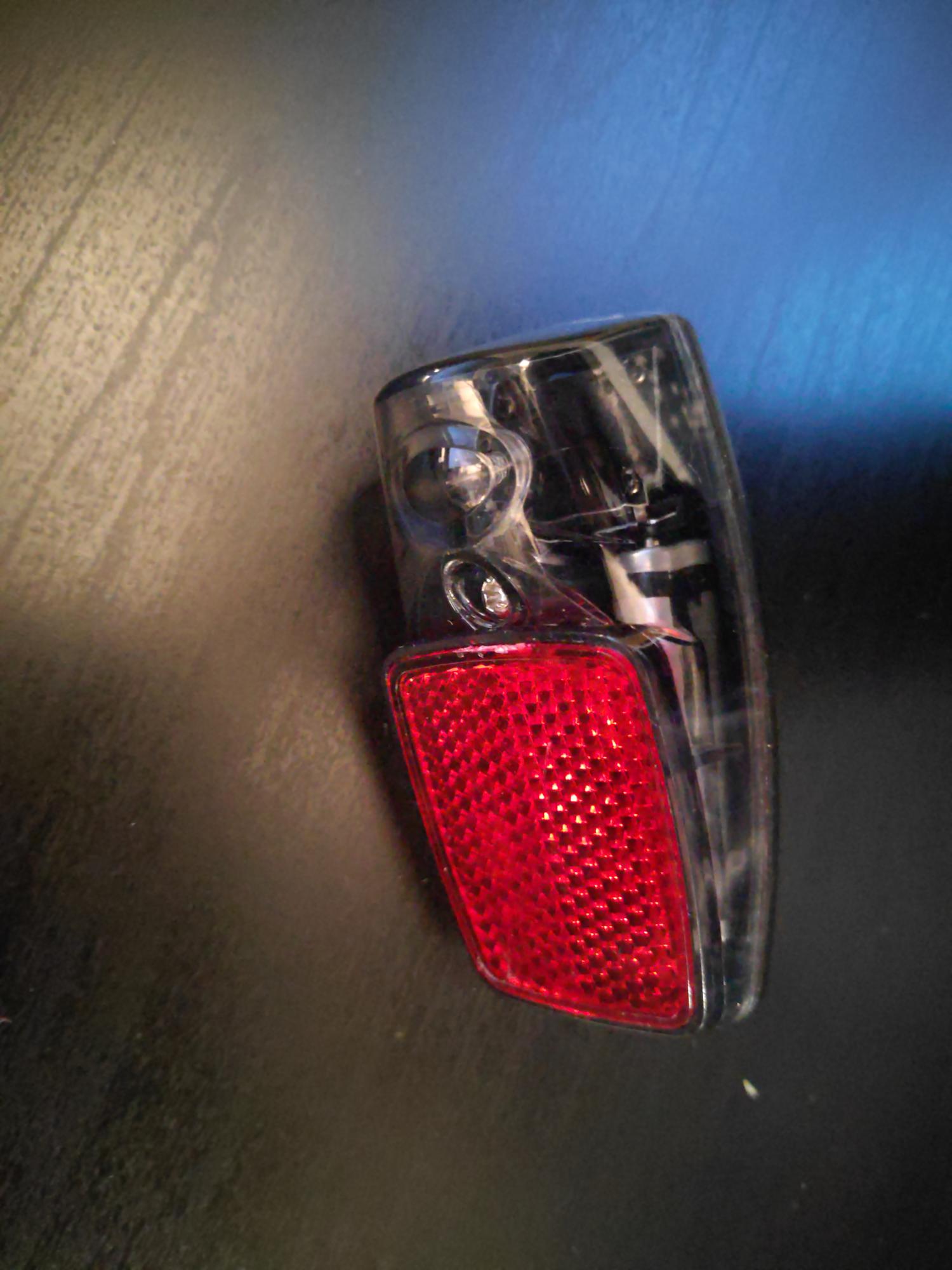

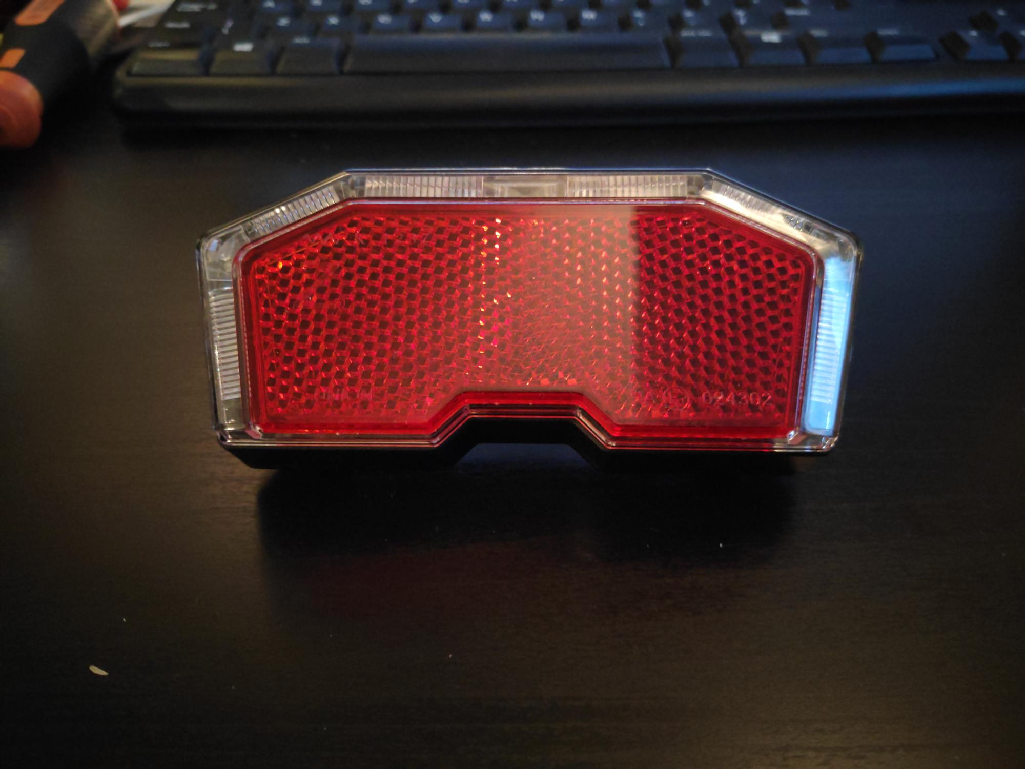

Falkx spatbord achterlicht (€2,45)
Eerste oordeel: Zeer goed
pros:
- Erg goedkoop
- Rubber afdichting rondom
- Schroef in messing insteek ipv zelftapper
- Past op de plek van een ouderwets dynamolicht op het spatbord
- Lijkt relatief degelijk materiaal, voelt niet goedkoop aan
cons:
- AAA batterijen (kleinigheid)
- Zink-koolbatterijen

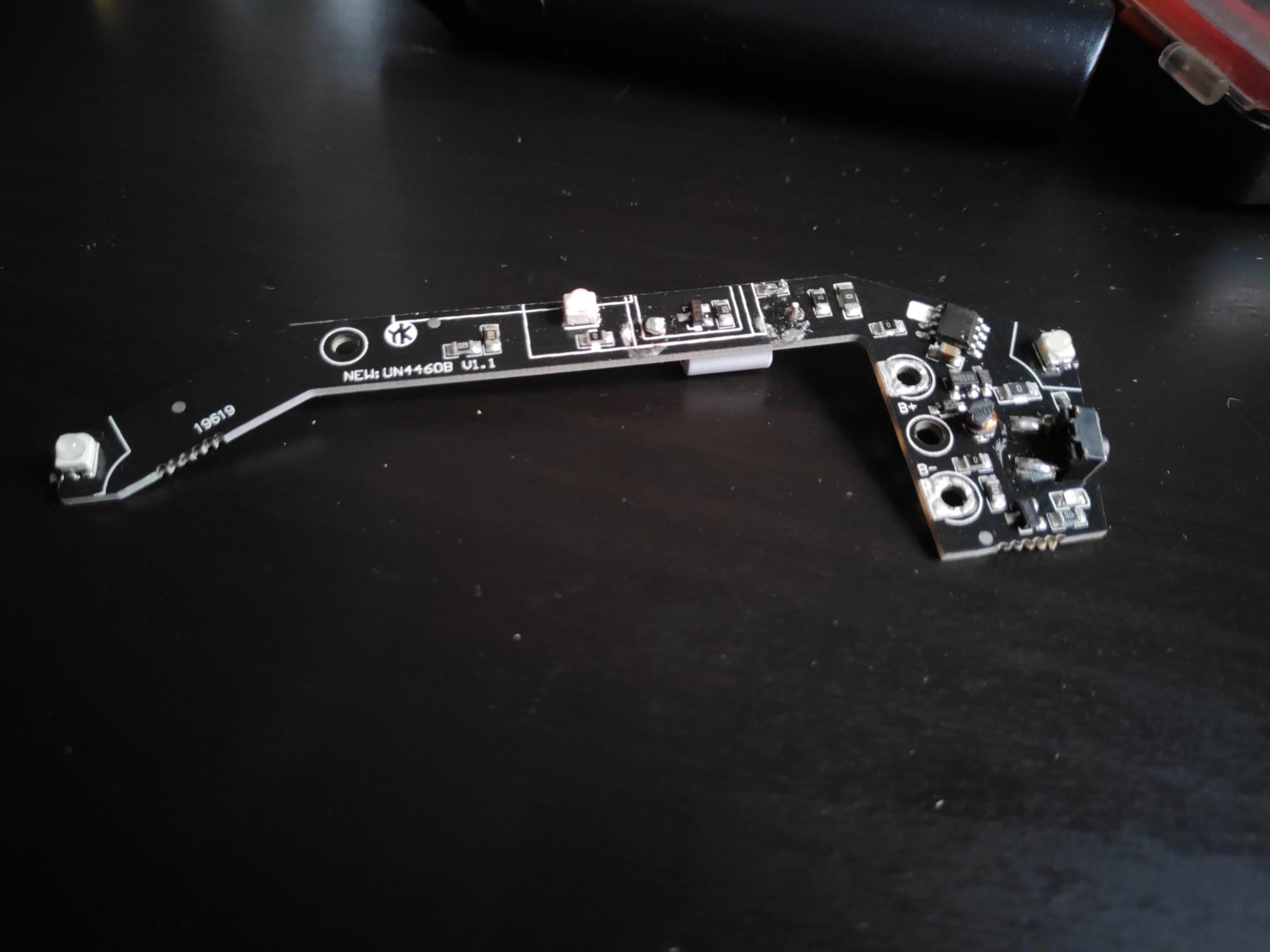

Intussen heb ik verdere tests gedaan met het Union achterlicht, en daar zat een klein spoeltje in waarvan ik dacht dat die deel was van een buck-regelaar, maar die de stroom niet regelt. Op 3V gaat er 70mA in en dat daalt met de voedingsspanning. Er zit ook een indicator op voor het leeg raken van de batterijen: een geel LEDje achter de schakelaar gaat knipperen als hij aan is met lage batterijspanning. Helaas is de drempelspanning ergens (vlak) boven de 2,5V en kan je daardoor geen oplaadbare batterijen gebruiken en zien of ze leeg raken. De interne schakeling is me wel complex voor de functies die ik herken:
Dat witte buisje op de achterkant van de PCB is volgens mij een soort simpele bewegingssensor: hij rammelt een beetje alsof er een metalen balletje in zit. (Continuïteitsmetingen bevestigen een wisselende weerstand bij beweging).

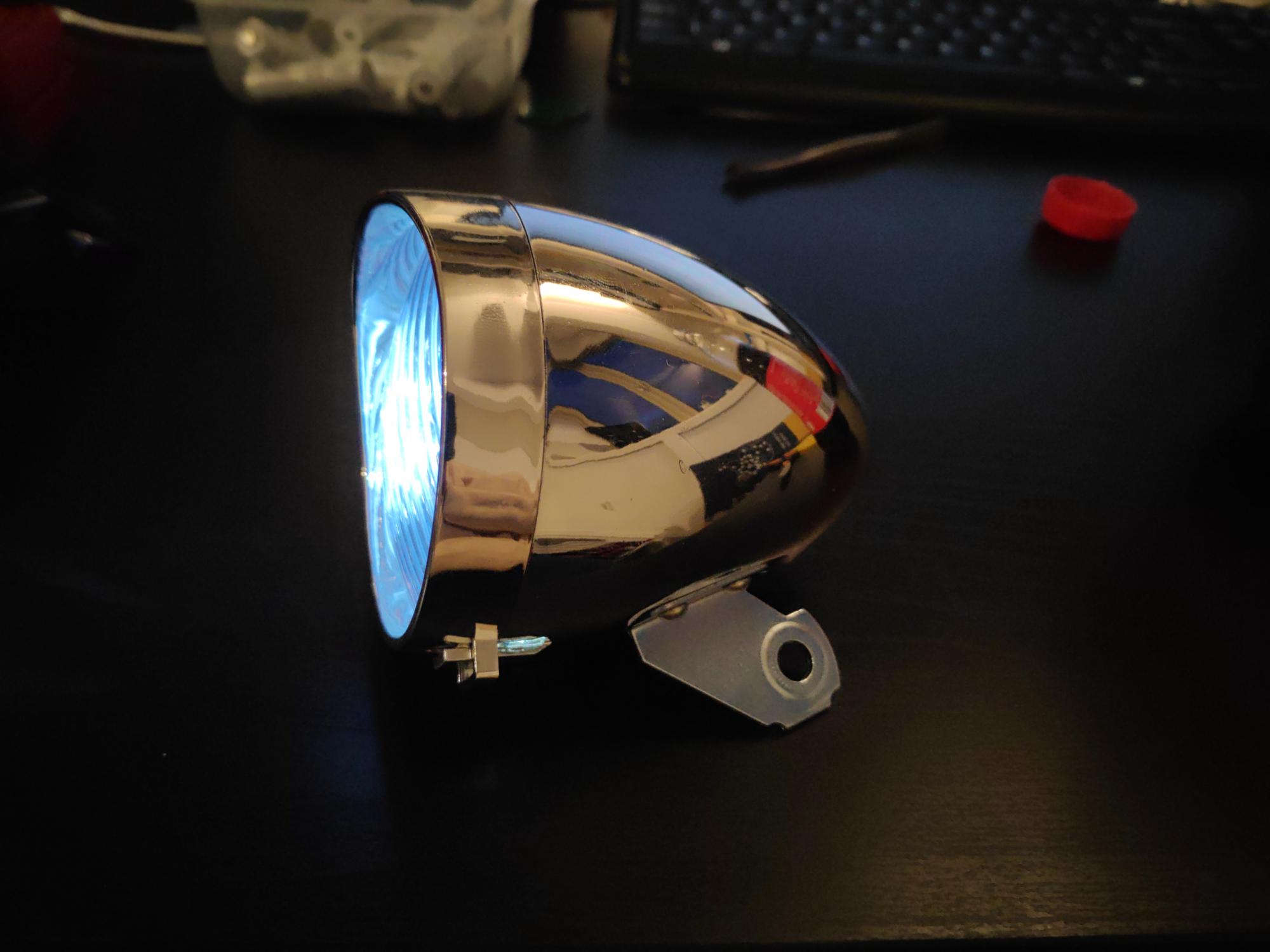

Ook had ik nog een foto van een lamp liggen van AliExpress die al ergens op een fiets zit:
Artikellink: Retro Classic Bike Headlight Bicycle Retro Head Light Front Fog Safety Lamp Bicycle Light LED
Voor €4,62 te duur voor wat het is (is nu blijkbaar iets goedkoper). Dit is één van de weinige keren dat ik met een AliExpress artikel lokaal een aanzienlijk betere prijs voor iets beters heb gevonden. Goedkope bouw, zwak plastic en werkt op 3xAAA die je er niet bij krijgt. Deze heeft uiteindelijk een gelijk ogend model vervangen waar de sluitclip afbrak. Dat zal hier ook een issue worden denk ik, want het plastic voelt niet degelijk. Dat andere exemplaar was echter nog functioneel tot het laatste moment, dus wie weet is dit exemplaar net een betere revisie. Er zit wel een metalen beugel op, lijkt redelijk waterdicht en geeft een acceptabele hoeveelheid licht, maar wel met een "standaard" conisch uitstraalprofiel. Batterijduur weet ik (nog) niet.

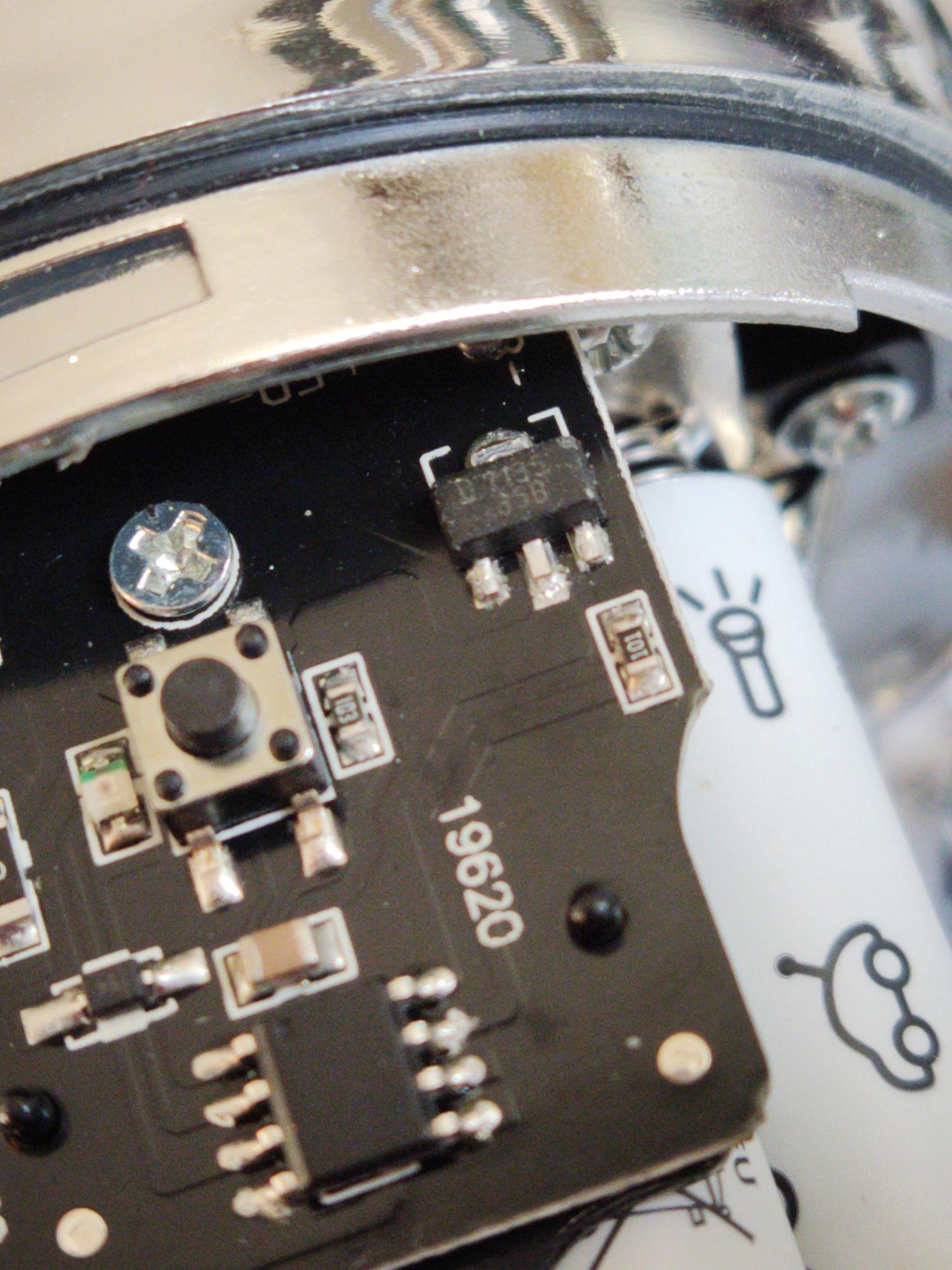

Net ook even de Union voorlamp open gehad en het stroomverbruik gemeten: 182mA. Vind ik wel een beetje veel, maar wel gestabiliseerd. Met Ni-MH doet hij het ook en loopt er 181mA aan stroom, maar protesteert hij tegen de iets lagere batterijspanning. Blijkbaar is 5,2V niet genoeg en gaat er een rood LED'je knipperen, dat vind ik wel jammer, want dan zijn alkalines ook nog niet echt leeg. Het zou kunnen zijn omdat mijn meter er tussen zat. Misschien ga ik dit ding nog hacken voor een lagere stroom.

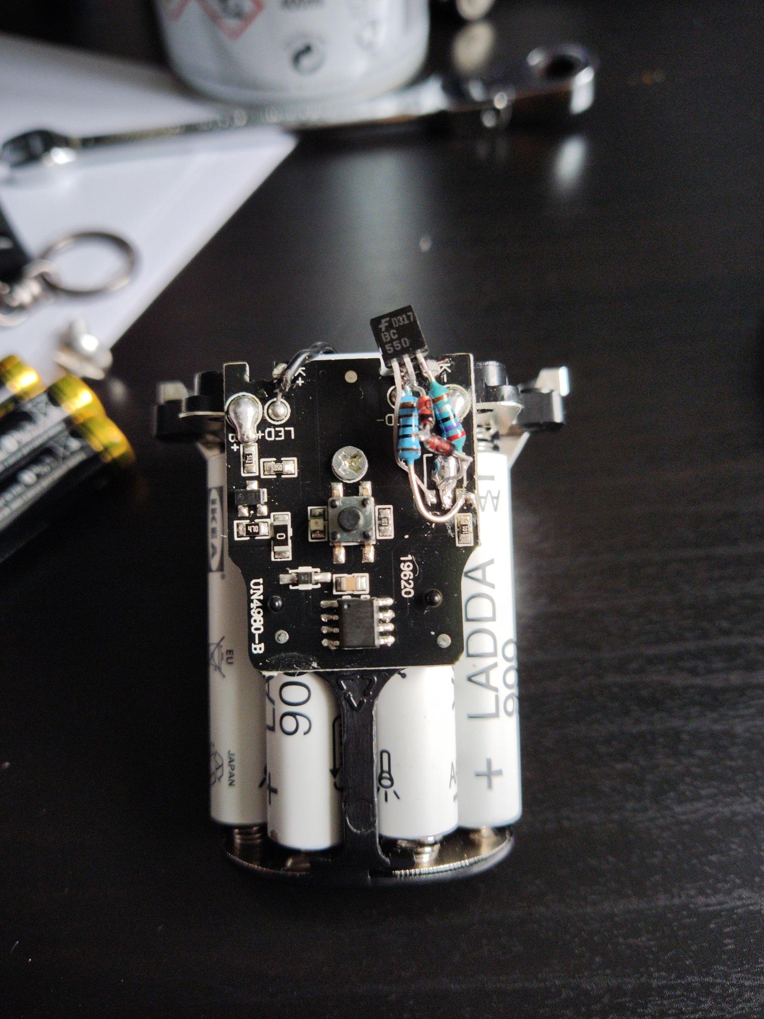

Eén van de Union koplampen lijkt een probleem te hebben: de lamp gaat intermitterend knipperen als hij een korte tijd aan heeft gestaan. Dat is wel jammer (en misschien de reden dat hij zo goedkoop was). In elk geval heb ik hem even open geschroefd en het probleem herleid naar een SOT-89 component:
Dit component bleek een AMC7135 'constant current source' te zijn. Die is met de kathode van de LED en massa verbonden, en krijgt zijn VCC ge-PWM'med vanuit wat een microcontroller lijkt te zijn. De PWM frequentie is ongeveer 170Hz.
Gelukkig was het defect niet de microcontroller zelf, want nu had ik de gelegenheid om zelf een kleine schakeling te bouwen rond een BC550 en wat simpele componentjes die ik mooi kwijt kon in die regio:
Het schema is als volgt:
(edit: Tussen VCC en de BC550 zit nog een LED natuurlijk)
Gevolg is dat de lamp weer werkt. De stroom is nu iets van 85mA gemiddeld omdat de stroom van de stroombron nu kleiner is. Ik had iets van 130mA berekend, maar ik ging uit van een 'duty cycle' van 50% en heb niet verder gezocht.
De lamp had ook problemen met één van de cellen, die op één of andere manier een aanzienlijk lagere spanning had dan de andere twee. De data er op waren allemaal gelijk, maar wel september 2023. Lijkt me niet de oorzaak, maar deze dingen zullen even hebben gelegen. Nu lijkt de regeling ook geen problemen meer te hebben met oplaadbare batterijen. Ik weet niet of dit komt door een set nieuwe cellen (Ni-MH, met een lagere interne weerstand) of omdat de stroomregelaar nu niet meer haperde.
In elk geval heb ik mijn oordeel over de lamp verlaagd naar matig: als het niet werkt is dat nogal een dooddoener voor me. Een tweede nadeel is dat hij op 4 cellen werkt met een lineaire stroombron, wat eigenlijk gewoon verspilling is van alle spanning boven wat de LED nodig heeft. Met een cel minder had hij net zo fel kunnen zijn.
