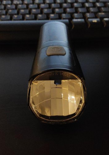

Nu vond ik bij de Action een lamp van €3 die misschien een goede basis vormt om aan de bovenstaande eisen te gaan voldoen (het plaatje linkt naar de productsite):
Op het moment heb ik de lamp hier liggen en heb die geopend om de 'hackbaarheid' vast te stellen en om een paar kleine tests uit te voeren, en de eerste tekenen zijn hoopgevend:
- Hij werkt op 2 AA cellen. In dit geval zitten er zink-koolcellen in die ik alleen in de testfase zal gebruiken en daarna zo snel mogelijk weg zal doen (deze cellen lekken als ze leeg raken en maken contacten zo goed als onmiddelijk stuk). Er zit duidelijk geen regeling in, en op NiMH cellen geeft hij niet meer dan een symbolische hoeveelheid licht. Aan de labvoeding schiet de stroom behoorlijk omhoog bij het opdraaien van de spanning, dus er zit ook geen PWM op of zo. De chip op de PCB is dus geen regelaar, maar slechts alleen voor in- en uitschakelen. Ik heb even een foto getrokken van de kleine chip, maar kon online niets over dit kleinood vinden. Als iemand weet wat dit is sta ik open voor informatie.
- De reflector is een indirect type, waardoor het uitstraalpatroon naar beneden is met een grofweg vierkante vlek licht op de weg met een relatief beperkte gradiënt. De (high power) LED zit in dit geval dus aan de bovenkant en schijnt recht naar beneden op de reflector. Het uitstraalpatroon wordt dus voornamelijk bepaald door de reflectie van op de reflector en een klein deel het directe licht van de LED (dat boven het horizontale vlak derhalve niet te zien zal zijn). Hier heb ik geprobeerd het patroon zichtbaar te maken op de vloer, wat er niet helemaal recht doet aan de daadwerkelijke uiteindelijke montage, maar wel een idee geeft. De vlek wordt natuurlijk ook een stukje groter als hij op een redelijke hoogte gemonteerd is, wat hier niet het geval was. Er is niet heel veel licht boven of buiten de centrale vlek, wat ik een goed resultaat vind.
- De opbouw is heel modulair en geschroefd in plaats van gelijmd. Er zijn twee prints, één aluminium print met de LED, en een tweede direct daar bovenop met een kleine hoeveelheid elektronica en schakelaar. Zo te zien is het enige wat het doet de werking van de schakelaar beheersen. Die schakelt alleen tussen aan en uit, er zijn geen standen en er is géén knipperstand, wat ik in het bijzonder fijn vind (want niet alleen is dat geknipper formeel gezien verboden in NL, maar ook nog eens heel erg irritant, in het bijzonder voor andere weggebruikers). Boven de print in de behuizing is maximaal iets over de 4mm aan ruimte, wat voldoende volume laat voor een SMD inductor en nagenoeg alle SMD chips.

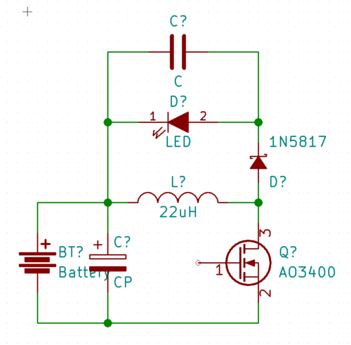

- Het lijkt er op dat de LED-stroom niet geregeld wordt anders dan 'aan' en 'uit', dus er zal een regelaar op moeten. Complicerend effect is dat als je met twee cellen compatibiliteit met een LED wilt houden die standaard op een spanning van rond 3V werkt je een regeling nodig hebt die beide omhoog en omlaag kan converteren. Daarom wilde ik een buck-boostschakeling maken zoals hieronder in basis getekend. Ik heb de aansturing van de MOSFET nog niet gemaakt zoekende naar een IC dat dit zou kunnen, een beetje hopende dat ik de stroom door de LED op één of andere manier kon terugkoppelen en regelen. De typenummers en waarden zijn voorlopige die me bruikbaar leken om van uit te gaan bij gebrek aan beter.

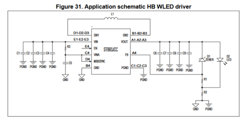

Het zit er dus in dat ik een geïntegreerde buck-boost zal aanschaffen en monteren om een groot deel van het werk te doen. Een goede kandidaat was de STBB3JCC van ST, niet in het minst wegens de lage sense spanning die het toelaat de stroom direct te meten en terug te koppelen en het hoge rendement op het beoogde werkpunt. Deze chip is helaas echter alleen te krijgen in een 0.4mm pitch BGA behuizing, wat het niet makkelijk te solderen maakt. Ik hoopte een vergelijkbare chip te vinden in een SOT-23-6 of SOIC-8 behuizing of vergelijkbaar, dat ik het redelijkerwijs nog handmatig kan solderen, maar deze chips lijken allemaal QFN en BGA te zijn, wat het solderen minder leuk maakt. De toepassing lijkt te zijn in draagbare elektronica en dan is een PDIP misschien niet het meest voor-de-hand-liggend, maar dit is het andere uiterste... In elk geval is het ontwerpvoorbeeld in de datasheet exact wat ik zoek voor deze toepassing. Hoef ik alleen een stukje elektronica toe te voegen om de functionaliteit van de schakelaar te implementeren (misschien voeg ik wel een PIC10F200 of Attiny4 toe daarvoor). De stand-bystroom van deze componenten in rust is minder dan een µA, en zal in die hoedanigheid zeker geen probleem vormen. - De LED zit op een aluminium PCB en wordt niet bijzonder heet bij het inzetten van een redelijke stroom (250mA), wat ruimte laat om de lichtsterkte aan te passen tot hetgeen je met een set Ni-MH AA'tjes redelijkerwijs voor enige tijd kan leveren. Ik denk dat ik zal mikken op een 150-250mA stroom door de LED om een redelijke combinatie van lichtopbrengst en batterijduur te geven. Met de bijgeleverde zink-koolcellen is de initiële stroom ongeveer 100mA en dat geeft een goede hoeveelheid licht. Ik zie geen directe aanleiding om daar heel ver overheen te gaan omdat waargenomen lichtintensiteit niet lineair schaalt (het verdubbelen van de stroom levert niet een verdubbeling van de waargenomen lichtsterkte op). Ik heb de LED ook even op de foto gezet, volgens mij is dit een 1W type (voor een idee van de maat: de witte behuizing is 8mm in doorsnede).

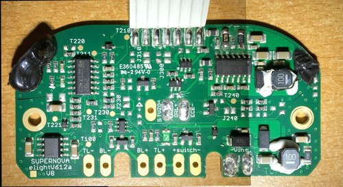

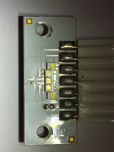

Zelf heb ik een Supernova Pure+. Dit is ook een koplamp met een soortgelijke constructie. (https://supernova-lights.com/en/products/e-bike-lights-45-kmh/m99-pure…)
Het lichtbeeld is echter veel beter dan de rechthoek van deze action lamp. Dit komt ook door de hoeveelheid en positie van de leds die erin zitten:
Als je goed kijkt zie je 3 ongebruikte posities, dit is voor de 'grotere broer' M99 Pro, een koplamp met dim en grootlicht.
Dit is de reflector die gebruikt is:
De aanstuur print:
Het lijkt een complex circuit maar valt eigenlijk best mee. Er zit een automatische omschakeling tussen dim en daglicht (aparte led ring). Dat wordt gedaan met de LM2902. Linksboven achter de zwarte klodder zit een fotocel die de omgevingslicht meet.
Rechts boven zit de LED driver, een MP2483.
De leds staan in serie en worden gestuurd met 0.9A. Dit geeft iets van 14.7V over de LEDs en daarom is de MP2483 als een step-up geconfigureerd. De lamp is gespec'ed tot 12V aan de ingang, dus dan werkt de stroomregeling nog.
Ik heb er een schema van getekend, zal eens kijken of ik die terug kan vinden.

Ok, weer een experimentje gedaan. Hugo Welther meldde al dat hij de lichtbundel te smal vond, en er te weinig licht zijwaarts gestuurd werd, en na het eens bekeken te hebben buiten het bereik van straatverlichting moet ik hem daarin gelijk geven. Daarom ben ik aan de slag gegaan om daar wat aan te proberen te doen.
Na wat in de lichtbundel gekeken te hebben (via de reflectie van mijn telefoonscherm met NiMH batterijen om mijn ogen wat te sparen) viel het me op dat het licht van de LED van een heel klein stukje in de behuizing komt. In de openingspost zie je de LED chip goed zitten, en ik dacht dat de gele fosfor er omheen ook op zou lichten. Dat is (zo goed als) niet het geval en de lichtbron zelf is relatief klein. Daardoor is het licht heel goed te focussen, maar zal daarom ook heel weinig spreiding daarbuiten hebben. Daarom heb ik besloten om te testen of het helpt om de lens van de LED mat te schuren. In mijn geval heb ik dat gedaan met een glasvezelborsteltje, en dat werkte verbazingwekkend goed. Zo ziet de lens er nu uit:
Het ziet er uit als een relatief onbelangrijke verandering, maar het maakt best verschil. het lichtbeeld is een stuk diffuser geworden, bijna alsof de reflector mat gemaakt was. Het voordeel hier is wel dat de lichtstraal nog steeds niet omhoog schijnt, wat wel gebeurd zou zijn met een matte reflector. Het is zeker een verbetering, want ik heb verlichting nodig die globaal in de richting schijnt van waar ik problemen kan verwachten, niet als een zoeklicht op de exacte cm2 waar ik met mijn band overheen zal rijden. Wellicht bereik je hetzelfde resultaat met een druppeltje Aceton of secondelijm (dat is mijn ervaring met helder plastic en modelvliegtuigjes in elk geval).
Bij het testen van deze nieuwe opstelling kon ik wel bevestigen dat zink-koolbatterijen inderdaad 1e klas rommel zijn. Tegen de tijd dat ik onder de straatverlichting vandaan was leverden de batterijen al duidelijk minder vermogen en was de lichtopbrengst sowieso niet echt voldoende meer. Thuisgekomen heb ik even een meting gedaan en de batterijspanning was gedaald tot 2,7V en de stroom tot een zielige 25mA. Tja, dan maakt het niet meer uit of je een goede lens hebt of niet, dan wordt er domweg niet genoeg vermogen geproduceerd. Een echte test zal dus met een vers setje batterijen moeten gebeuren. Het geeft wel al aan dat dit licht 'out-of-the-box' geen al te beste diensten zal bewijzen, want het vriest nog niet eens en deze cellen hadden er nog geen uur aan dienst op zitten. Ook wat betere batterijen zullen dit probleem hebben, want met 1,35V per cel zijn ze nog lang niet leeg, maar wel onbruikbaar in deze lamp. Deze ervaring hebben me ook doen vermoeden dat ik waarschijnlijk eerder richting de 250mA LEDstroom zal gaan dan de 150mA mocht ik een regelaar bouwen. Nu het licht was diffuser is, is de piekintensiteit ook kleiner geworden en zal er meer licht nodig zijn.

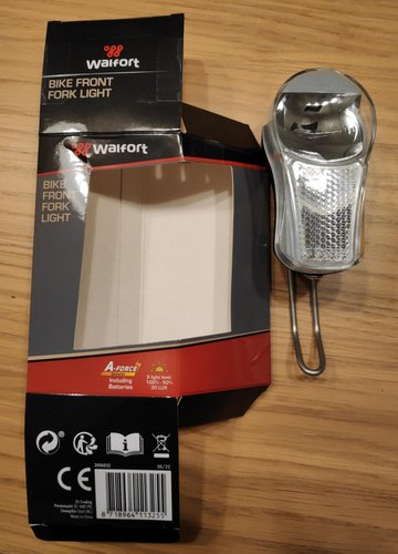

Zoals jullie misschien al zagen heb ik nooit meer het project van het hacken van de lamp opgepakt, en liggen deze lampen (ik had er twee) nu stof te vangen in een doos ergens op zolder. In de tussentijd had ik wel een koplamp nodig en ontdekte ik dat de Action inmiddels een lamp geïnspireerd op de voorgenoemde in het assortiment te hebben voor slechts €3,30 onder de naam Walfort:
Deze is een stuk veelzijdiger. Hier zit blijkbaar een soort buck-boost converter in, want metingen tonen dat hij even goed werkt op beide de 3,1V van de bijgeleverde alkaline-batterijen en op de 2,5V van een set oplaadbare batterijen. De opgenomen stroom stijgt met een dalende voedingsspanning, dus de stroom door de LED lijkt te worden gereguleerd. De hoogste stroom die ik heb gemeten is 270mA op ongeveer 2,5V (al zal de stroommeter deze meting misschien iets hebben beïnvloed).
Bij open maken bleek deze lamp grofweg dezelfde opbouw te hebben, maar heeft aanzienlijk meer actieve componenten waaronder (zoals verwacht) een spoeltje. Deze lamp heeft twee actieve standen en uit, waar de lage stand exact de helft van de stroom vraagt. Persoonlijk geef ik er niet om, want het visuele verschil is aanzienlijk minder dan een factor twee, maar het uitzetten van de hoge stand vereist nu wel altijd twee klikken. Er is geen interne time-out waardoor hij na een klein interval door krijgt dat een enkele klik "uit" betekent.
Het straalpatroon is zo te zien vergelijkbaar. Helaas zie je wel een beetje twee lichtvlekken, eentje voor dichtbij, en eentje voor ver weg met een donkere ruimte er tussenin, maar dat is IMHO voor een fietslamp geen drama.
In hetzelfde schap in de Action zag ik ook een model lamp die ik kort daarvoor op straat had gevonden. Helaas was de bevestiging afgebroken en kon ik hem niet zonder meer op de fiets monteren, maar hij deed het na wat afdrogen en een set verse batterijen wel:
Deze is iets substantiëler en heeft een vergelijkbare indirecte reflector, wat ik wel fijn vind. Er zit ook wat regel-elektronica in want er zijn drie actieve standen en uit. Als je klikt ga je alleen door de standen heen, uitzetten kost een seconde of zo de knop indrukken. Dat vind ik wel een beetje vervelend, zeker omdat het verschil niet heel groot is. Wie is hier nu serieus mee bezig?
Al met al lijkt Action wel bezeg met het incrementeel verbeteren van zijn producten, want dit is wel een stap vooruit. De oude werkte niet heel lang op een batterij tot op zo een niveau dat ik het ding niet kon gebruiken voor een enkele rit door het bos. Ik heb hier nog geen duurtest op uitgevoerd, maar op basis van de gemeten stroom zou ik hier bijna een volle nacht mee kunnen doorrijden. De zaklampvormige moet ik nog testen, maar daar zitten 4 penlights in dus dat zal zeker even moeten leven dunkt me. Mocht ik toe komen aan verdere tests zal ik dat laten weten.
