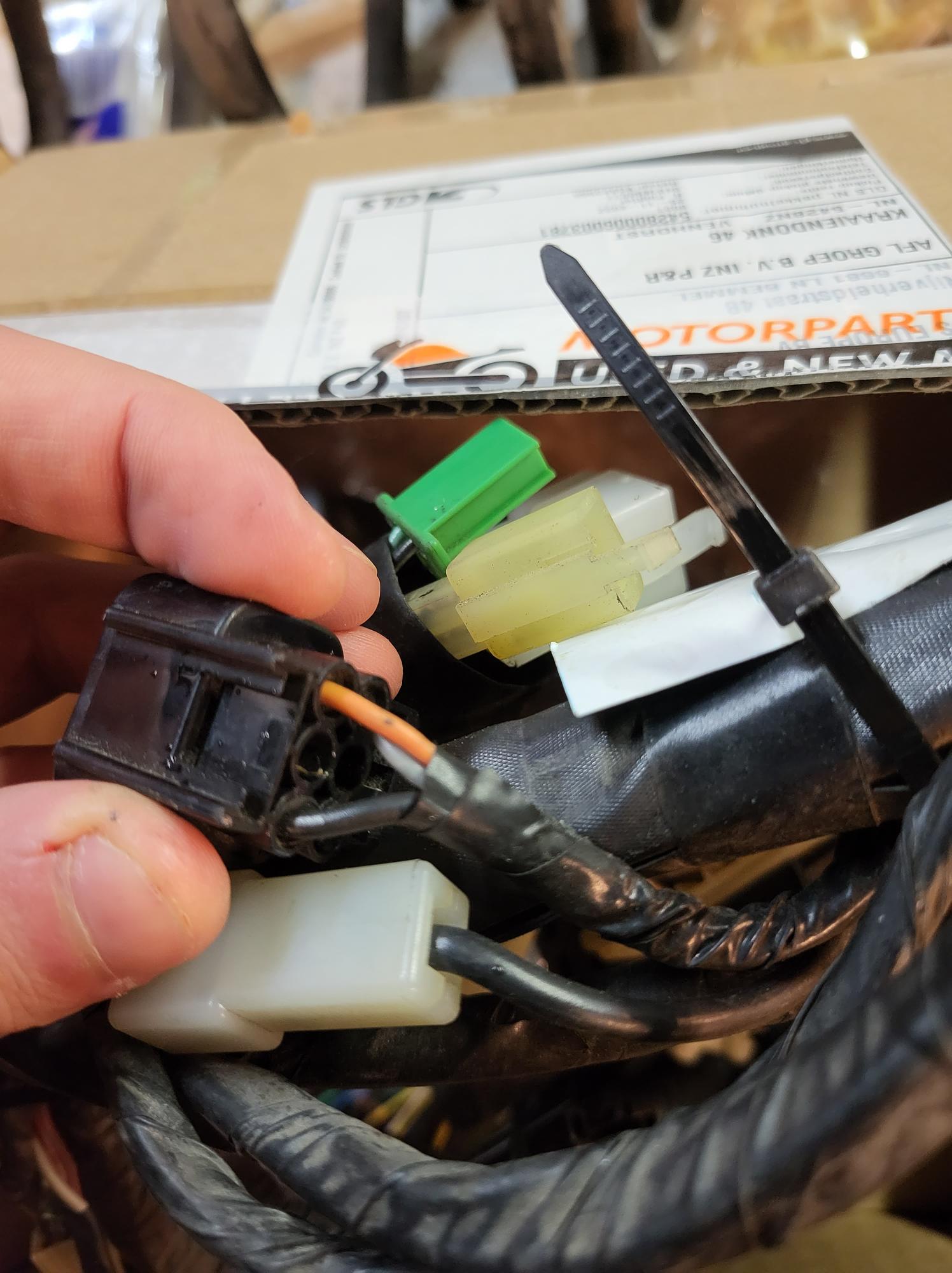

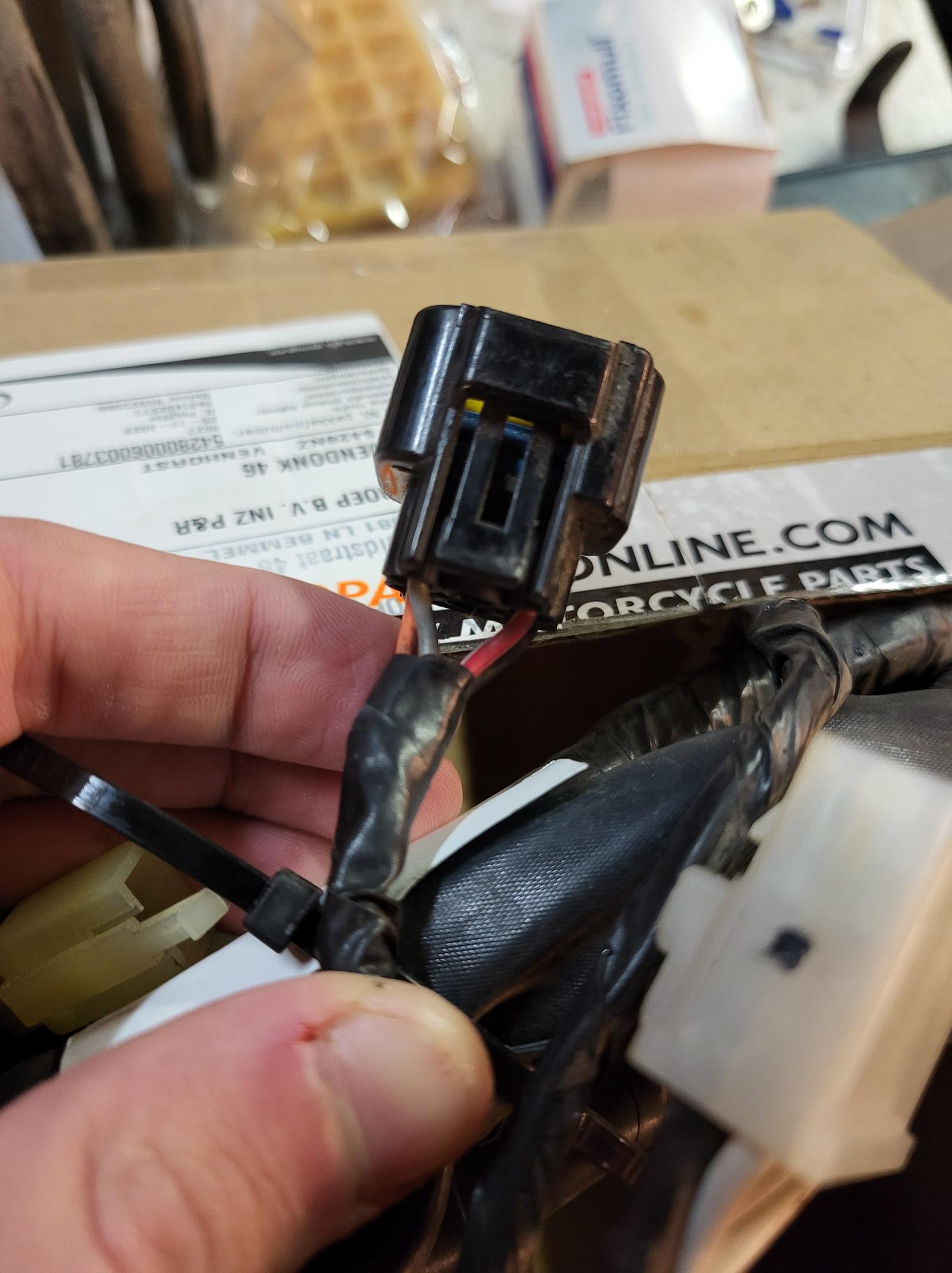

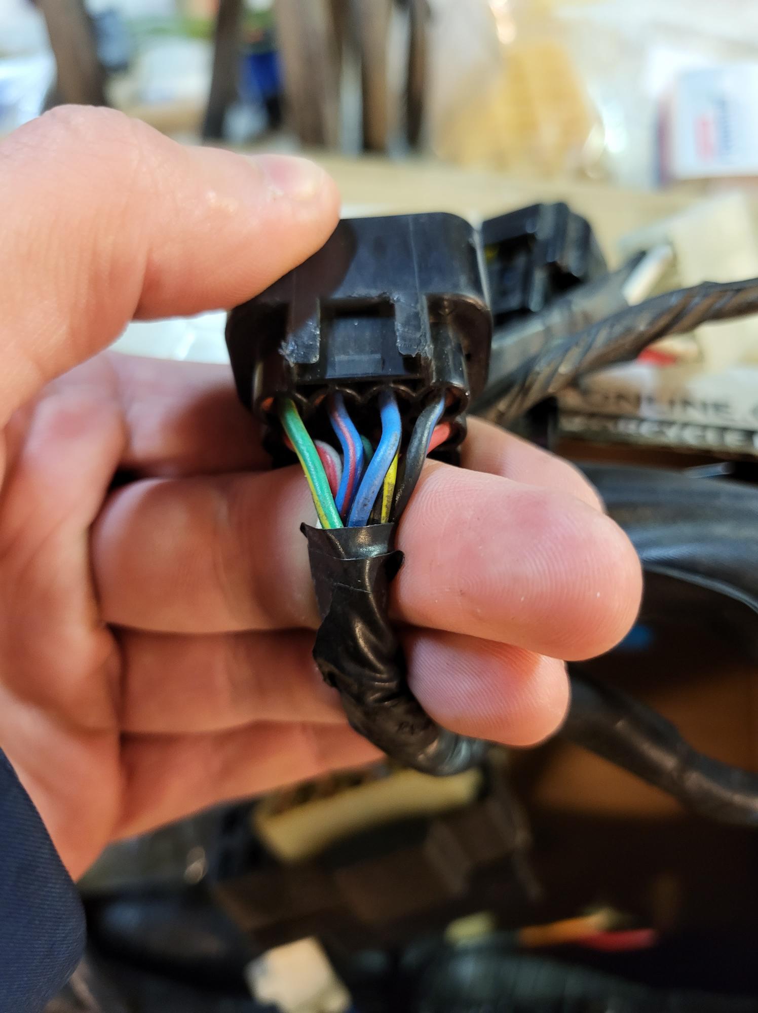

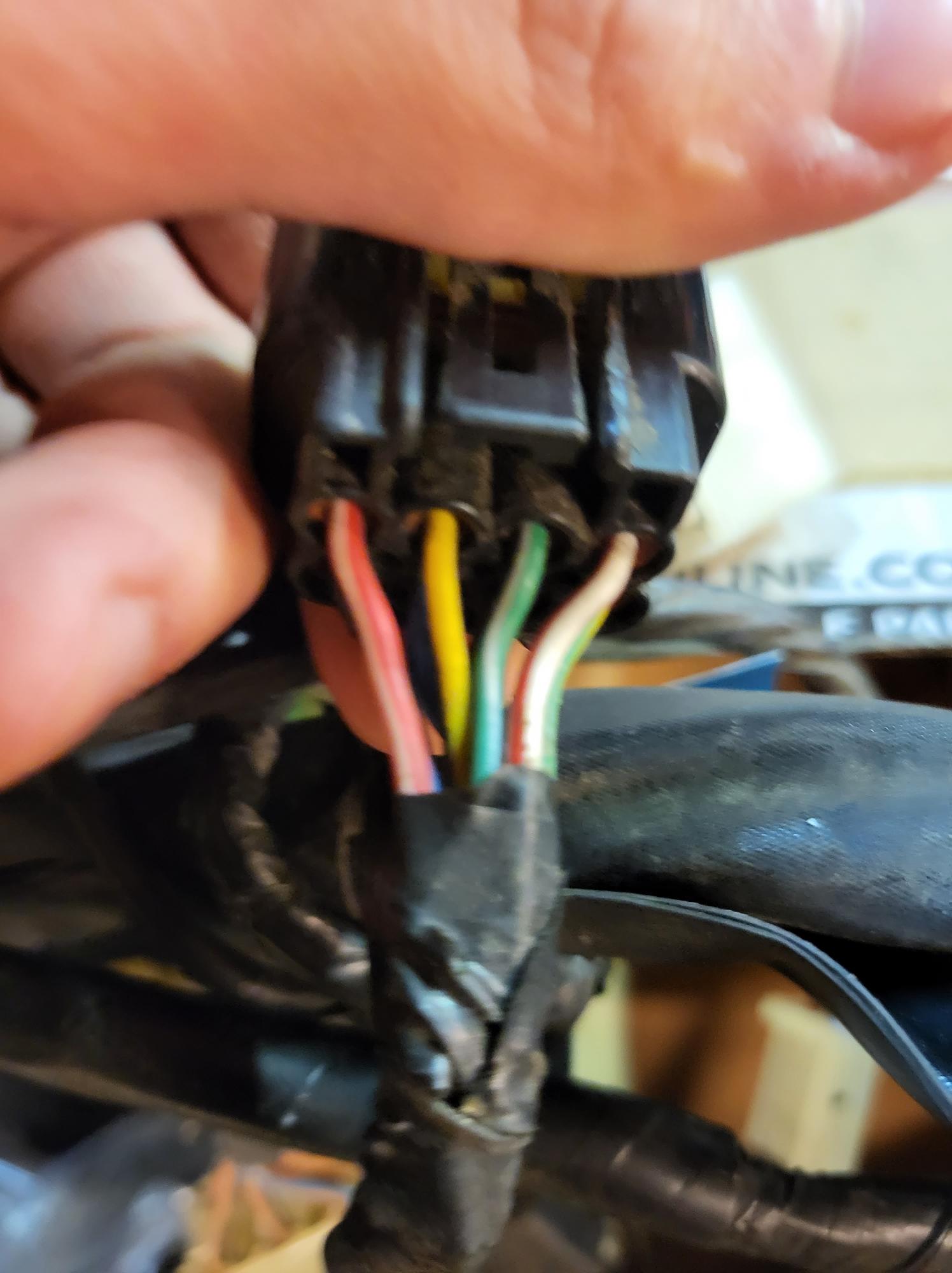

Ik heb een 1992 Yamaha FZR 600 3HE. Hiervan was het motorblok kapot dus ik heb een motorblok van een 1995 FZR 600 4JH gekocht. Deze erin gezet maar nu blijkt dat de nokken op het vliegwiel anders zijn die de stand van de krukas aan de CDI doorgeven. Ik heb ook een 4JH CDI dus ik wil die graag gebruiken in plaats van de 3HE CDI want die kan wel met dit vliegwiel overweg. Echter, de stekkers hiervan zijn anders. Ik weet welke draad waarheen gaat op de motor maar ik weet niet op welke pin in de CDI ik ze moet aansluiten. Is er iemand die me kan vertellen hoe ik daarachter kan komen? Dan kan ik zelf een passende stekker aan mijn kabelboom maken voor de 4JH CDI.
Kun je de bedrading niet volgen?
Mischien kun je hier dan je info uit ophalen.
Post anders een foto van de cdi met type nr mischien dat er online er een schema is te vinden.

@Daandc. Dat probeer ik maar de kabelboom van de 4JH die ik heb is niet origineel. De CDI die ik passend wil maken is de J4T045 71 4JH-00. Foto zoals Guy.v2.
Op 15 november 2023 17:08:48 schreef Guy.v2:
https://motociclism.ro/uploads/monthly_04_2009/post-43369-1238952890.g…na wat zoek werk volgende http://www.fzrclub.nl/smf/index.php?topic=2481.0
Bedankt voor de reactie.
De foto's die je hebt gevonden komen uit de haynes manual. Helaas kloppen de kleuren in mijn kabelboom niet. Ik zie dat je hem hebt uitgetekend, die kleuren lijken te kloppen met wat ik heb, maar door de lage resolutie van de website kan ik het niet goed zien.
