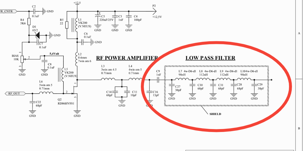

Tips? mwah,het LPF goed inblikken? :)
[Bericht gewijzigd door Hubie op (11%)]

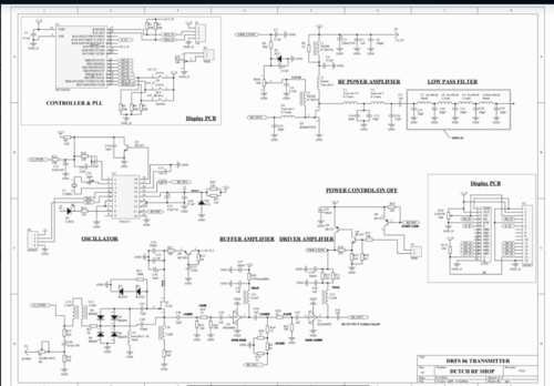

Plaats in de power eindtrap parallel aan C7 een 10 uF elco . Voorkomt AM ruis in de zijbanden van je FM signaal. Zenerdiode is een ruisgenerator. Je weet dat uitzenden via de ether verboden is? Bouw de zender bij voorkeur alleen zonder de eindtrap en gebruik hem als meetzender.
Ik heb die ook. Die moet wel in blik. En een goede voeding is ook wel belangrijk. Veel van die goedkope SMPS voedingen zorgen voor een hoge ruis over de hele band. Beste resultaat had ik met zo een gewone analoge voeding voor die 27mc bakkies. En de coax reflectielijn van de oscillator is wat lastig, die luistert nogal nauwkeurig.
Koeling en montage eindtor is ook nog wel een dingetje. Ik heb hem aan de onderkant en moest daarvoor een vakje uit het bodemblik fabrieken. Tor kan wel zonder isolatie op het koelblok.

heb ik nog wel een vraagje? Er stond een berichtje bij en dat was deze:
Wij hebben de J310 vervangen voor de J109 !!
L15 moet hierdoor 4 windingen met een interne diameter van 5mm worden !
Ik heb ( DENK IK! ) nog een J310 liggen ( HOOP IK! ) Wat doe ik dan?
( HOOWWWwwww er staat op schema een U310 die heb ik ZEKER niet! )
En ff kort nog: Q8 die is om de voeding glad te strijken?
VrGr Rob
Gewoon alles inblikken,behalve de voorkant van het display anders zie je zo weinig... :)
Er zit toch een duidelijke handleiding bij?
Inderdaad in een blikje opbouwen,lpf hoef je niet apart in te blikken

MAAR, heb ik toch een vraagje? L2?
https://www.circuitsonline.net/forum/view/163675
als ik het niet verkeerd heb is L2 gemaakt met 0,6MM draad,
nu heb ik het eerlijk niet gemeten maar denk dat ik twee(2) diktes draad heb -
van die/dat kitje dat is 1MM en 0,71MM. ( dus GEEN 0,6MM! )
nu is dat niet HEEL erg kwalijk, maar wat hebben jullie daarmee gedaan?
ik heb van mijzelf denk ik ook wel 0,6MM liggen hier.
MAAR vroeg mij af, wat hebben jullie... :?
VrGr Rob
Gewoon die 0,7 mm gebruiken die in de kit zit.Je kan ook gewoon die 0,6 mm gebruiken die je zelf hebt.
Bij het afregelen is het toch altijd wat trekken of duwen bij zo'n spoeltje.
Hallo Hubie,
ja dacht wel kan alle twee maar voor de lol het verschil:
0,6MM = 228.4 nH ( dit zou mijn privé draad zijn ) 7 WDG – om 6MM – 1MM Diam. – 0,1MM spatie.
0,71MM = 207.4 nH ( de draad van de KIT zelf ) 7 WDG – om 6MM – 1MM Diam. – 0,1MM spatie
ik heb dit op deze site laten berekenen:
https://www.changpuak.ch/electronics/calc_21.php
Als je de spoel maakt van 0,71MM en in plaats 7 WDG neem je 8 WDG – om 6MM – 1MM – 0,2MM spatie –
zit je aan de 227.2 nH .

Pssst Rob, zou persoonlijk liever de dikkere draad gebruiken dus 0.71 of nog beter de 1 mm. Maar tis jou feestje.
Knutselze is het ook echt weer voor.
Veel plezier.
Hallo Paulp,
Het kan allemaal nog steeds want ben nog niet bij de spoelen aangekomen!
Maar kun je het / dat onderbouwen Paulp?
We hebben het nog steeds over L6.
Het nare is ik kan dat niet. ( ik mis dat stukje kennis daarvoor! )
