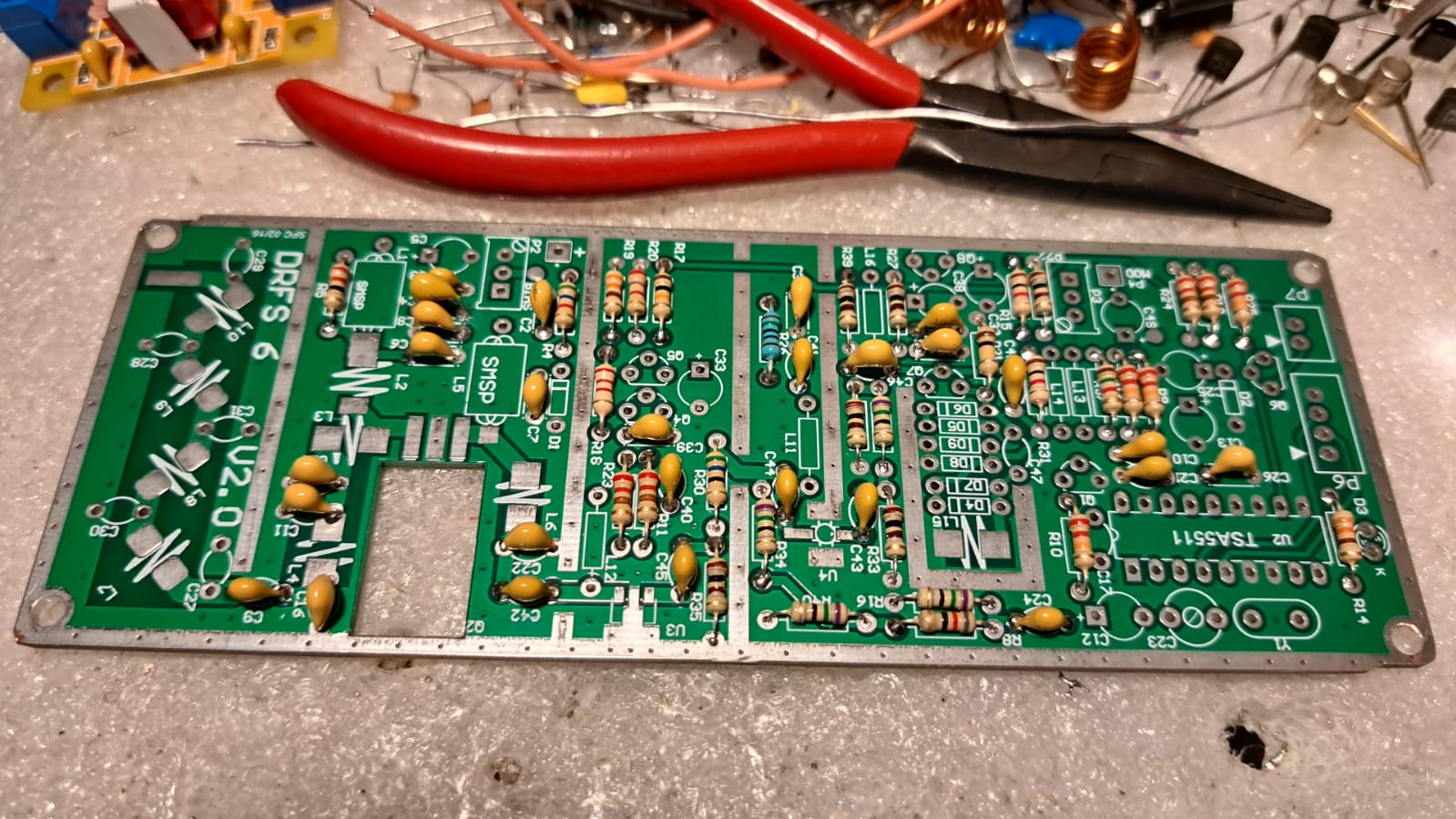

Ga heel rustig naar de laatste onderdeeltjes!
Maar toch een vraagje ( zoals gewoon! ) zit er een 5K trimpot voor P3 maar er zitten geen 5K in maar wel 10K.
( zie afbeelding? )
Ik kan 5K er in doen van mijzelf, of inderdaad die 10K wat doe ik?
En NEE dit is GEEN kwalijk iets maar kan gwoon 2 kanten uit!
VrGr Rob

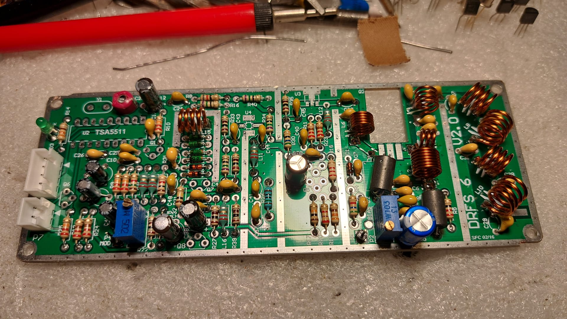

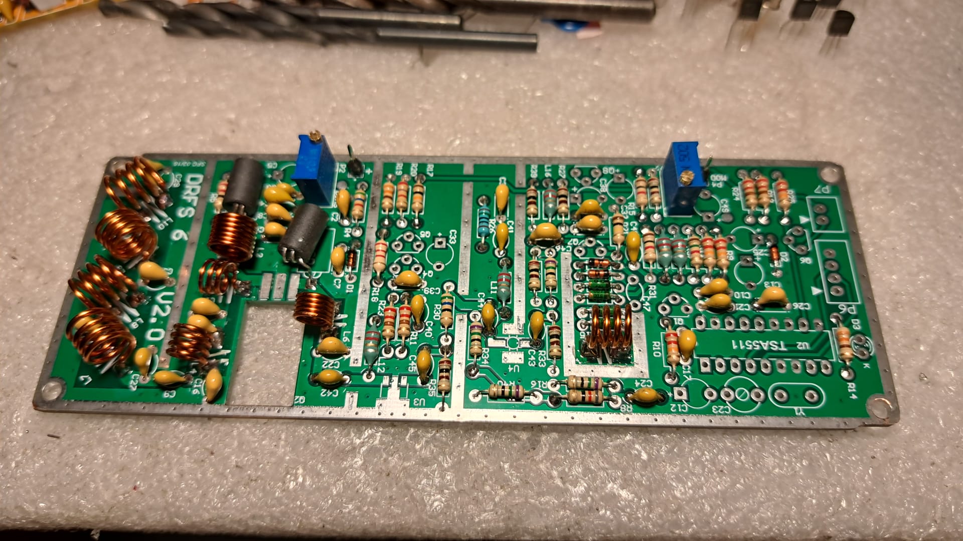

Langngngzzzaammmm maar zeker, even een tussenstand ( zie foto )
moet er nu even 12,5Volt op zetten om op het testpunt 5,1 Volt –
en ik denk ook om het voltage op de Gate van de RD06HVF01 op 5,4Volt te zetten?
Trouwens moet ik wat rectificeren wat ik trouwens wel raar vind
er zitten in het filter condensatortjes van 30pF en wat blijkt is dat er op die Ctjes 300 staat?
( waarvan ik eerst dacht hoowww nee he, verkeerde waarde MAAR die 300 blijkt 30pF te zijn??? )
ik kwam er achter doordat de Ctjes die ik gekocht heb ook zo zijn en gelukkig stond het er bij.
VrGr Rob

de Elco’s zitten er nu ook allemaal in, ik dacht de Gate van de RD06HVF01 ook af te kunnen stellen maar dan moet toch ook het LCDtje met de knopjes enz klaar zijn en aangesloten:
https://www.circuitsonline.net/forum/file/103413
(komt nog)
Tis trouwens druk daar zo laag momenteel.
(knutselen en luisteren heerlijk!)
VrGr Rob

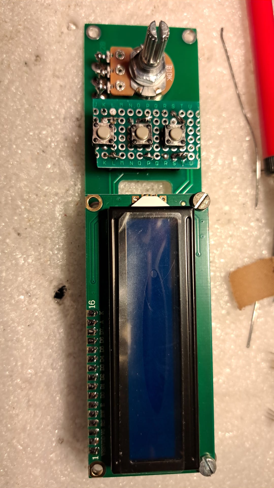

Kvind het trouwens niet mooi, dat LCD met al die pennetjes solderen,
waarvoor dat nu niet met van die Header Pin Female ritsjes?
Eenmaal vast kun je niks meer doen.
En of de duivel er mee speelt!
Ben lekker bezig en kom toe aan dat LCD gedeelte wat gebeurd laat kleine printje uit handen vallen
en gwoon niet meer vinden he!
( je zult zeggen hoe kan dat nou, bij mij in mijn hokje kan dat! )
erg ontmoedigend, maar maak zelf printje wel, tis het printje met 3 schakelaartjes er op.
Komt wel weer goed maar toch weer… zucht!
VrGr Rob
Het zat un beetju tegen,kreeg het niet echt mooi deze keer!
Afijn het gaat ok de werking uit eindelijk fotootje ( zie afbeelding )
VrGr Rob
