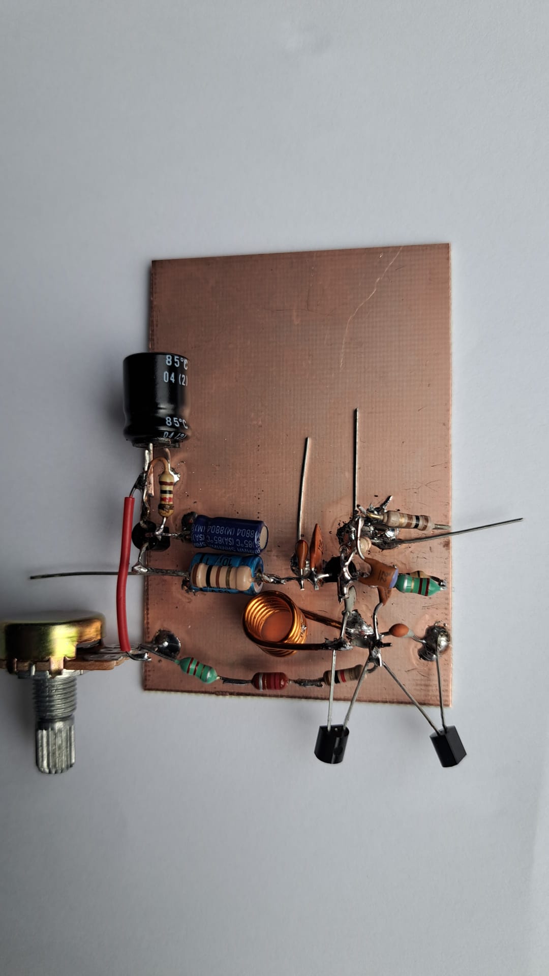

In een gekke bui de oscillator nagebouwd!
( Doet ut best goed maar natuurlijk niet zonder probleempje! )
ik heb in plaats van de J310 een 2N3819 gebruikt waardoor (denk ik!) de oscillator –
veel liever rond de 120MHz of hoger oscilleert.
Ik gebruik in plaats 4 X de BB409 2 X de BB910 gloof ik dat het was met daarbij –
2 X 18pF over de varicapjes.
De spoel is niet 4 WDG maar iets van 5,5WDG
Voor de rest nog geen modulatie er bij aan gezet maar wel na de twee 2,2uH smoorspoeltjes een potmetertje op plus en min en de loper naar het smoorspoeltje natuurlijk,
daarmee fiets ik van… 120 naar 85MHz maar tijdens het naar beneden draaien zie je de sterkte van de oscillator afnemen!
( voordeel van die TinySA! )
Eenmaal rond de 85MHz kan ik aan de 22pF HF uitgang niets meer aanhangen –
bijvoorbeeld die weerstand verzwakker kombinatie de 100R naar min zorgt al voor uit/afslaan osc.
https://www.circuitsonline.net/forum/file/105902
( 2 X BAT83 is nu 1 X 1n4148 )
VrGr Rob.
Dan lijkt mij de capaciteit van je varicaps te groot versus je spoel. Spoel iets groter maken (7 wdg) of meer bij elkaar knijpen. Kan ook nog dat die 1N4148 niet snel genoeg is voor deze frequenties. Zonder diode zou het ook moeten werken vermoed ik.
Hallo Harry,
ja zonder diode doet ie het ook (in mijn geval geen 2X BAT83 maar 1X 1N4148) niet lager -
en zonder de varicaps gaat de frequentie nog hoger dus die duwen hem juist omlaag,
MAAR je ziet de kracht afnemen ( de naald op de TSA zwakt af )
Of die diode daar de oorzaak van is… ( ik denk het niet, maar zeg nooit nooit? )
Ook als je dat verzwakkertje er achter zet(alleen R32 100R al ) slaat de osc. ook af.
die varicapjes doen hem dus naar beneden duwen,
maar als je verder dan 85...84MHz gaat slaat de oscillator af!
spoel heb ik dus al wel groter gemaakt, nog groter?
Zou dat het afnemende HF verhelpen?
de FET lijkt me de meest verdachte!?
je zou toch zeggen, een(1) van de onderdeeltjes veranderen dan moet het...
kzeg maar wat... C47 een hogere waarde??? (vond die waarde al hoog eigenlijk)
Voor de rest doet die oscillator het voor… 3mTr best goed!
Dankjewel Harry!
VrGr Rob

Da's ook het leuke aan dit soort experimentjes. Overigens klopt het wel dat meer varicaps leiden tot een lagere frequentie en minder tot hoog. Hoe lager de spanning op de varcicaps, hoe hoger de capaciteit. Ik ging met m'n eerste ook van totaal 8 varicaps naar 2 voordat deze het wilde doen. Die 8 waren op 6 volt iets van 2x 200pF, dat was 'iets' te veel t.a.v. het spoeltje van 120 en 100nH.
Met het 120nH spoeltje en varicaps tussen 100 tot 30pF, zakte de boel op 100pF @65MHz ook in. Dat was dan met een J310, 2Nxxxx geval heb ik niet geprobeerd.

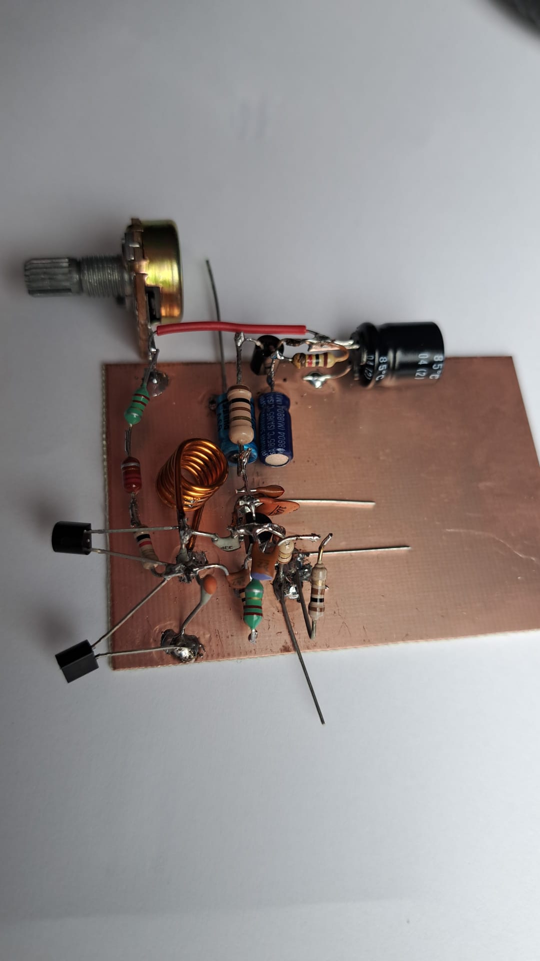

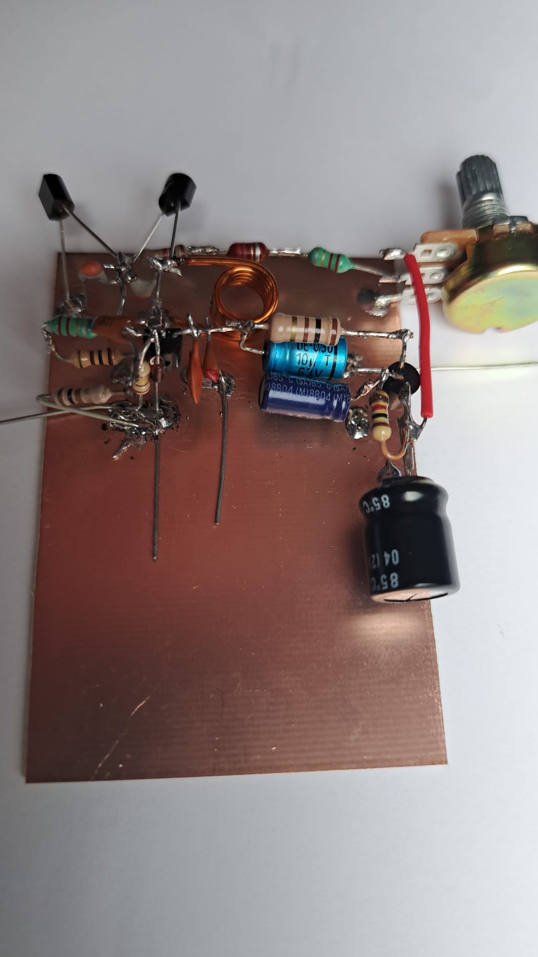

ik heb nog een dezelfde oscillator gemaakt!
Ik heb dat nu met een andere ( misschien niet betere! ) FET gedaan.
En ongelofelijk ik krijg deze ook NIET lager dan ongeveer 104MHz???
En ik heb dan al gelijk in plaats van 4 heb ik 5 windingen 6,5MM Diam. 1MM DraadD.
In plaats van 4 heb ik 2 X varicap en daarbij 2X 39pF er over.
R21 100K ff zonder die diode later met andere soort geprobeerd ( BAT85 deed ie het niet meer!? )
Zou het nog steeds aan de soort FET liggen? Dat lijkt me zo stug?
Wat zorgt er nou voor dat ie ZO HOOG zit?
VrGr Rob.

Kan ook nog dat er oscillatie is rond de 52MHz en je de 2e harmonische meet. Ik weet niet hoe breed je je SA hebt ingesteld. Als die pas bij b.v. 60MHz begint zie je die 52MHz niet. :P
Hallo Harry,
kom net uit mijn hokje.
Ik heb me daar een partij lopen loten, je wilt het niet weten! BAH
Het kwam op gegeven moment wel ff mijn neus uit zeg,
MAAR hij doet het Harry.
Eerst ging het op gegeven moment nog helemaal fout, zoals een FET die het niet deed???
En toen deed ik voor de verandering de FET verkeerd aansluiten. ( je moet toch wat he! )
En TOEN kwam het heldere moment! Ik heb er een 2N3819 in gezet en bang zegt ie op 60.6MHz.
HAHAHAAAaaaa LOL nu zit ik TE LAAG!!!
MAAR toch blijf ik het vreemd vinden!
Waarvoor wel hoog met die 2N5458 ik denk dat ik door dat te kort en klein op elkaar gepriegel-
iets fout gedaan hebt! ( ik blijf eigenwijs! LOL )
Ik moet nu ff pauze nemen want ik word dan fanatiek en krijg er de pest in,
en dan MOT en ZAL... maar dat is een soort van vermoeiend wel!
Ben even naar schoondochter en kleindochters geweest,
ook gelijk even doorgereden naar Brox : https://www.brokxelectronics.nl/
ik heb gelijk de laatste vier 2N3819 opgehaald dan kan ik er tenminste nog eentje de lucht in blazen.
