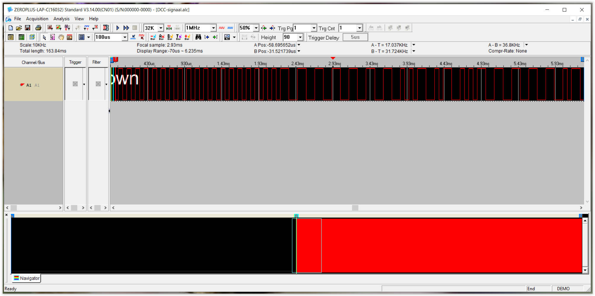

Alleszins voor de LAP-C 16032 klopt dit niet. In bijlage een (modeltrein) DCC signaal.
Het signaal is nadien ook gewoon compleet terug te bekijken in de software.

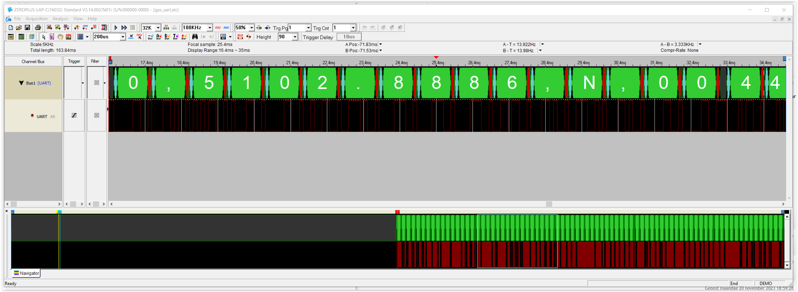

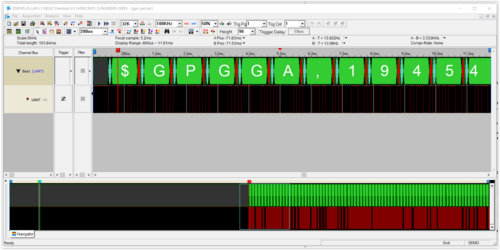

Hier onder de screenshots van een GPS signaal.
Ik probeer je CC-signaal.alc in te lezen in de laatste demo versie maar de software loopt vast. Na een restart van de computer kan het programma zelfs niet meer opstarten.
Wat mij ook verbaast is de groote van je file. Bij mijn picoscope 2406B zijn mijn data files tussen de 20 en 50 Mb. Je file is 130 Kb. Ik ga de software nu eerst weer deleten uit wind10, anders kan ik het programma niet meer in demo mode gebruiken. Ik heb de laatste versie van hun web gebruikt.
Omdat je file vrij klein is vermoed ik dat het slechts een klein deeltje van de opname is. Als je heel diep zou (moeten) analyseren verwacht ik toch veel meer data.
Update:
Ik had de pro versie, die werkt niet met je file. Nu heb ik de LAP-C 16032 versie geprobeerd en na herstarten van windows werkt de demo en kan ik je file inlezen. Maar ik zie voorlopig nog geen beduidende data. Mogelijks zijn er bepaalde opties niet aanwezig in de demo versie zoals UART. Bus1 UART komt er niet op.
De nieuwste software heb ik nog niet geprobeerd. Mijn huidige 3.14 van 2016 doet het nog steeds voor mijn gebruikte LA.
Wat wil je meer zien? De tijden na trigger staan er boven. Is het een gekend protocol, dan kan je de overeenkomstige waardes laten weergeven in ASCII, Hex, Binair, decimal, signed decimal, gray code of complement . Bijvoorbeeld bij de GPS geeft die perfect weer wat er wordt ontvangen in ASCII.
Een greep uit de aanwezige protocols: one wire, DS18B20, DS1302, eSPI, I2C, IRDA, JTAG, LCD1602, Manchester, Modbus, Opentherm, Profibus, ....
De data is ook maar een 80ms lang. De 16032 heeft dan ook maar een beperkt geheugen van 32k. De sample rate gaat van 100Hz tot 100MHz.
Die versie is waarschijnlijk niet veranderd, ik heb hier hun versie lac_s31413_all gebruikt. Maar goed, de LA is nogal verschillend met de grotere PRO versie, dat maakt voorlopig niet veel uit.
Wel heb ik een vraag: als je een waarde wilt wegschrijven vb in ASCII en je achteraf die file weer oplaad hoop ik toch dat je de instelling kunt wijzigen om vb de oude data in Hex weer te geven. Wat eigenaardig is dat ik je bus1 (UART) niet zie en er 1 kanaal staat met A1, niet A0 zoals bij jou. Als je data 80 ms lang was, was dit dan slechts een gedeelte uit je 32K buffer. Met deze opslag file kun je dan de rest niet meer zien? Deze vragen zijn precies waarover ik twijfels heb of je in alle omstandigheden je het volle geheugen (32K) kunt teruglezen, in en uit zomen tot de volle originele opgenomen resolutie, timingen meten enz.
Dat er bepaalde data niet zichtbaar is in de volledige demo versie is mogelijk.
Je kan de volledige data zien. Je kan gewoon scrollen in- en uitzoomen. Ik heb een vermoeden dat elke waarde als hex wordt weggeschreven. Je kan nadien probleemloos wijzigen tussen al de mogelijke vormen.
Bij de GPS heb ik 1 sample genomen. Maar je kan die ook laten doorlopen. Je kan ook automatisch laten opslaan. Hoe snel dat dat gaat nooit getest.
Ok Dat is dus goed. De demo versie zal IDD beperkingen hebben. Eens je type LA gestart is kan ik de Pro versie niet meer opstarten. Dat is niet zo erg omdat je normaal met 1 type LA zal werken.
