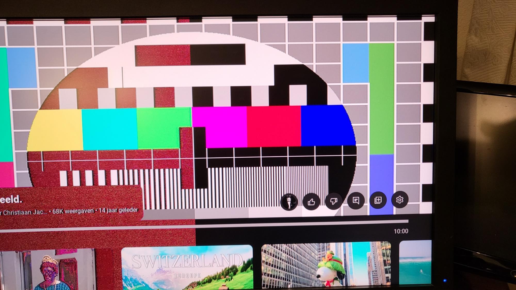

Ik heb een Dell monitor een U2711b
Wie heeft een idee waar ik moet zoeken
Een vergelijkbaar service manual zou ook heel welkom zijn
Het betreft een beeldscherm probleem
Zie afbeelding
Het is net of rood oververzadigd is
Iemand een idee
Mvg
Harrie

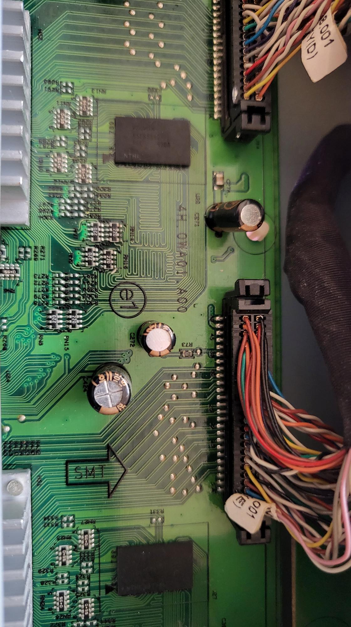

precies de helft van het beeld, doet denken aan een slechte lcd kabel of T con, als dit scherm al een t-con heeft. als dit beeld veranderd met opwarmen kan het ook nog de lcd zelf zijn. dat is vaak einde verhaal.
Grote kans dat er 2 datakabels naar de TCON gaan en er eentje slecht contact maakt.
Sommige hoge resolutie panelen gebruiken een V-by-One bus in plaats van LVDS. Als het mainboard een LVDS signaal uitstuurt kan er bijvoorbeeld nog een printje tussenzitten met twee datakabels in en één kabel uit. Geen idee of Dell dat deed en zo ja hoe precies, maar het zou dan ook nog in dat printje kunnen zitten.
Iets kleinere kans dat het dichter bij of in het panel zit, maar niet onmogelijk.
Het was inderdaad de datakabel
Ik heb de contacten een fractie strakker gezet
Nog bedankt voor hulp
Harrie
Netjes opgelost!
Ik had platte kabels verwacht, maar dit kan natuurlijk ook.
