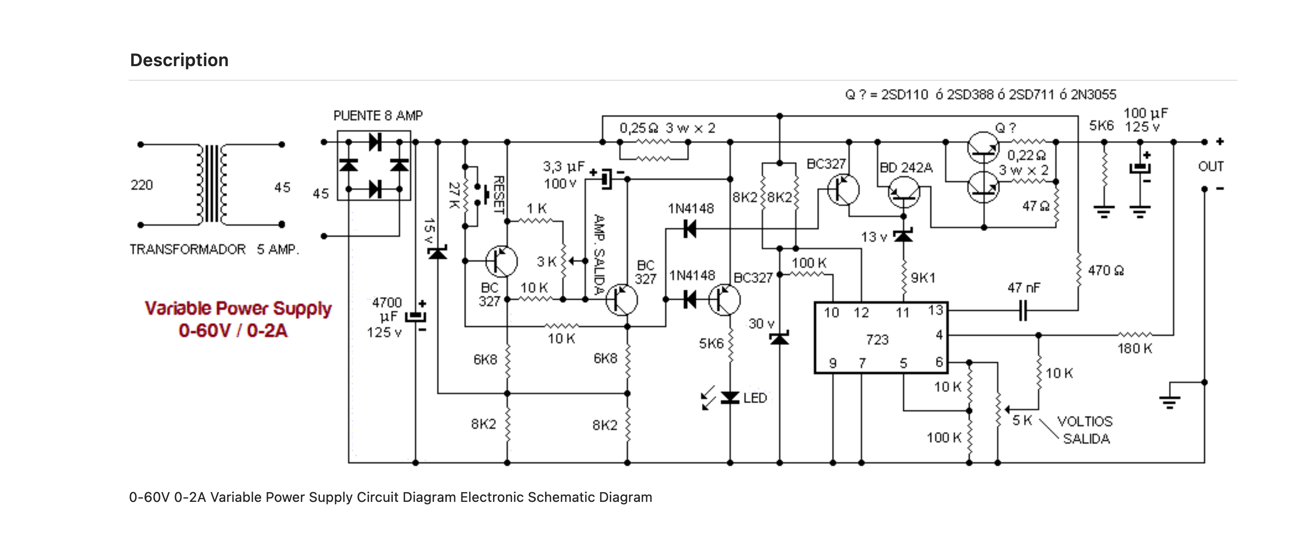

Beste mensen,
Nadat ik recentelijk perfect ben geholpen door julie, en in het bijzonder door Bram, inzake mijn Instek voeding, wil ik toch nog een andere bescheiden voeding bouwen.
Aanvankelijk had ik iets met de LM317 HVT, deze kan immers tot 60V regelen/stabilizeren, maar dit IC blijkt moeilijk verkrijgbaar in mijn omgeving, zelfs ik bestelde dit (welliswaar in China) en kreeg het toegestuurd met de opdruk LM317HVT maar het bleek toch het 30V type te zijn.
Na wat 'gegoegel' kwam ik dit schema tegen en het leek wel op iets wat ik zou willen bouwen.
Maar heb mijn twijfels hierover, zoals de stroompotmeter, 3k is geen gangbare waarde ook de 2 weerstanden parallel van 8k2 vindt ik vreemd en het netwerkje 6k8, 8k2 en de zener van 15 v.
Helaas kon ik er geen beschrijving bij vinden en om die reden vraag ik om jullie mening, werkt het...of werkt het niet? To be or not to be.
Een advies wordt hevig op prijs gesteld, met vriendelijke groet,
Peter
Die 8k2 die parallel staat heb ik gevonden. Ik reken uit: ongeveer 0.45W in die 4k1 weerstand. Dus twee 0.25W weerstanden parallalel: ik vind het wat krap, maar het kan net. Maar het verklaart dus wel waarom het er twee zijn.
Voor de rest kon ik me even snel niet herinneren wat je allemaal raar vond. Dus "dit was het voor vandaag"...

In worst case, heb je 60V bij 3A over 2 transistoren, dat is 90W per transistor! Dat lijkt me wat enthousiast. Of was je van plan dat op te schalen?
Wat is trouwens je plan, wil je zelf iets bouwen of het baseren op iets bestaand? Blackdog heeft mij ooit wel eens aangeraden om naar de harrison opzet te kijken. Dan kan je wat betreft spanning veel hoger dan wat de opamps kunnen.

Aan 'SparkyGSX' Ja die 3A is noodzakelijk, 2A is ook voldoende, het is maar een extra voedinkje.
Aan 'rew' Dus je denkt dat die 2 r's alleen parallel staan vanwege het vermogen door die weerstanden? Tja dan is het geen probleem, misschien zag ik teveel spoken....

Ik deel de bezorgdheid inzake dissipatie in de eindtorren, waar er nu twee staan lijkt 4 mij een minimum, en 5 biedt een (klein) beetje marge. Nog steeds flink koelen! Een temperatuurbewaking lijkt me ook niet overbodig.
Weliswaar kan de uitgangspanning niet helemaal tot nul zakken, zoals aangegeven, lijkt me, er is toch een minimum vanwege de interne verschilversterker in de 723?
Voor de hulpvoeding: het is eenvoudig genoeg om de 2x8k2 te vervangen door 3x12K of 4x15K. Wel zag ik graag een diode in serie met die weerstanden, en een elco parallel aan de 30V-zener.
Wat me bevalt: de shuntweerstanden voor de stroombegrenzing zitten voor de eindtrap, en blijven daarmee buiten de regellus.
En n.a.v. bovenstaande: dit is niet effe gauw een voedinkje, dit is een stevige klepper die heel wat zorg en aandacht vereist.

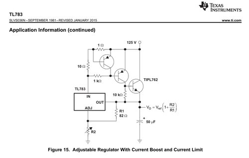

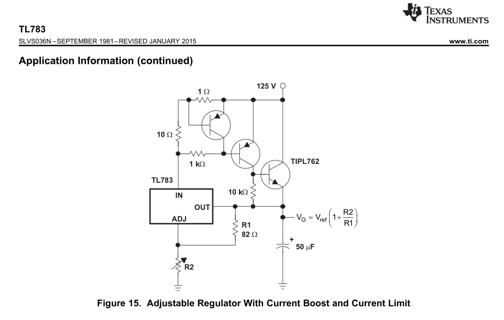

Neem een TL783, die gaat tot 125v, is pin-compatible en goed verkrijgbaar...
SparkyGSX
Die TL783 (of elke vergelijkbare regelaar) is op dergelijke spanningen alleen bruikbaar voor kleine stromen, wederom omdat je de warmte niet kwijt kunt, en je kunt ze ook niet triviaal parallel zetten.
Weliswaar kan de uitgangspanning niet helemaal tot nul zakken, zoals aangegeven, ljkt me, er is toch een minimum vanwege de interne verschilversterker in de 723?
Uitgang kan wel tot nul. De beperkingen van de 723 zijn hier ondervangen door een slimme truc. Net als hier https://www.circuitsonline.net/forum/view/163478

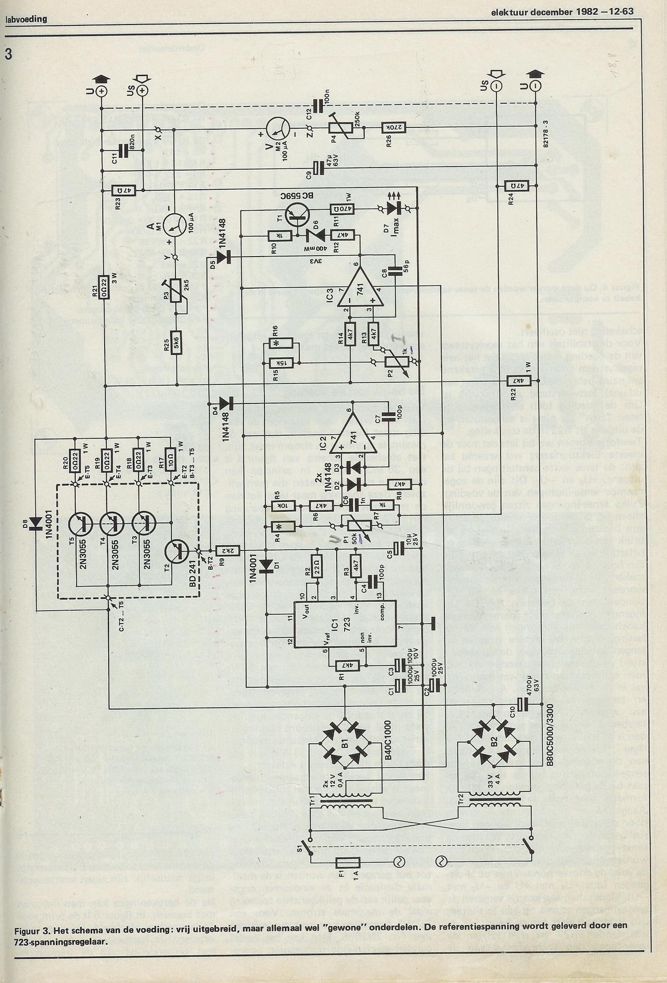

Mijn persoonlijke voorkeur voor deze hogere spanning zou zijn om een ontwerp met een hulpvoeding op te schalen zoals de Elektuur '82, CO-2016 of ELV voedingen. Je regelcircuit kan dan lekker op een "normale" spanning werken terwijl de hoge in- en uitgangsspanningen "ver weg" zijn. Een klein probleempje blaast dan hopelijk niet meteen je hele regelcircuit op.

NB In dat schema (edit: in de OP) lijkt de stroombegrenzing een "afslagsysteem" te zijn: de stroom valt dan weg en je moet hem weer activeren als er een overbelasting was. Dit moet je willen. De opzet en componentkeuze lijkt wat ouderwets.

@Kruimel zijn ontwerp is wat ik bedoelde met de harrison opzet. Die PDF's leggen het basisprincipe heel goed uit. Bijkomend voordeel, de voeding kan helemaal naar 0V en of 0A.
Inderdaad, dat is wat men de "Harrison" opzet noemt. In mijn hoofd is het nog altijd "met hulpvoeding", geen idee wie of wat Harrison was namelijk...

Op 1 december 2023 11:16:57 schreef Arco:
Voor de LM317 waren ook al extra transistoren nodig, dus op dat gebied verandert er niks...

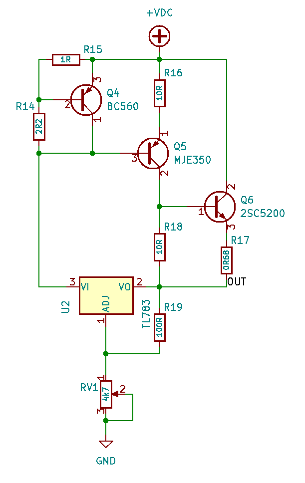

Zoiets...
Da's op zich ook een leuke omdat dit vrij simpel te bouwen moet zijn, ik zie alleen niet helemaal hoe de kortsluitvastheid voor de transistor hier wordt geregeld. De TS zal zelf moeten proberen in te schatten of hij liever de "luxe en complexe" of de "makkelijke en simpele" route wil bewandelen. Wat ik wel handig vind aan de CO-2016 voeding is dat de hulpvoeding 2x5V is en je er makkelijk een 7107 gebaseerde uitlezen bij kan maken, al zijn die losse modules van AliExpress makkelijk extern toe te voegen (al ben ik daar minder fan van wegens de matige prestaties van die dingen).
NB Als je een PNP Darlington gebruikt in plaats van de twee rechter transistoren kan je de transistor en de TL783 ongeïsoleerd tegen elkaar zetten. Dat geeft ook een zekere (maar niet omvattende) temperatuursbeveiliging.

Op 1 december 2023 15:29:32 schreef Kruimel:
In kort bestek...
De middelste transistor verzorgt de basisstroom voor de rechter transistor tijdens normaal bedrijf. Wanneer de stroom aan de uitgang te hoog wordt wordt de linker transistor gebiased (door de stroom toename aan de ingang van de regulator) en verlaagt de basisstroom van de middelste transistor welke op zijn beurt de basisstroom voor de rechter transistor beperkt en daarmee de stroom die door de emittor wordt geleverd.
Het werkingsprincipe zie ik, maar ik zie niet helemaal wat er zou verhinderen dat het overgrote deel van de stroom door de transistor wordt geleverd. Er lijkt geen mechanisme te zijn dat er controle over heeft welk aandeel van de stroom door de regelaar wordt geleverd. In essentie ben je hier afhankelijk van de stroomversterking van de transistoren, die heel variabel is en toeneemt met de temperatuur.
edit: Een logischer oplossing zou ik dit vinden:
Hier zijn alle stromen begrensd en proportioneel met de stroom door de regelaar. Ik denk dat R15 wel groter moet, want dat IC gaat nooit of te nimmer 0,7A kunnen leveren als er enige spanning over het IC staat. Er zal nog het één en ander moeten worden aangepast om dit voor de beoogde toepassing te gebruiken.
Let er hier op dat je niet elke potmeter met dit soort vermogens (0,75W) kan confronteren. Multiturns kunnen dit vaak beter aan dan koolpotmeters.
Onder de streep snap ik de voorbeeldschakeling in de datasheet nog niet helemaal, maar in elk geval is het indicatief voor het in elk geval stabiel zijn, wat kan helpen.
Het is de bedoeling dat de rechter transistor het overgrote deel van de uitgangsstroom voor zijn rekening neemt.
Echter, de regulator zal altijd als eerste zijn stroom aan de uitgang leveren en als de stroom afname aan de uitgang toeneemt dan pas worden de rechter twee transistoren gebiased door de spanningsval over de 10+1 Ohm weerstanden en zal de rechter transistor stroom gaan mee leveren aan de uitgang. De rechter transistor zal tijdens normaal bedrijf niet meer stroom leveren dan wat aan de uitgang wordt afgenomen minus de stroom die de regulator zelf aan de uitgang levert (Ie=Iout-Ireg_out).

Op 1 december 2023 17:09:14 schreef Bobosje:
Wat Kruimel scherp zag was dat de kortsluitbegrenzing niet (goed) werkt.
Stel, de rechter twee torren hebben samen een versterkingsfactor van 10x (het is wel een darlington, maar voor inzicht hou ik nu 10 aan).
De stroombegrenzing grijpt in als over de weerstand van 1Ω een spanning staat van 0,6V. Dan loopt er door die tak 0,6A. Dat betekent dat over die 1kΩ weerstand 6,6V staat. Door die weerstand loopt dan 6,6 mA. Door de dikke tor loopt dan een collectorstroom van 66mA. De totale stroom is dan ca 666 mA.
Stel, de rechter twee torren hebben samen een versterkingsfactor van 1000x.
De stroombegrenzing grijpt in als over de weerstand van 1Ω een spanning staat van 0,6V. Dan loopt er door die tak 0,6A. Dat betekent dat over die 1kΩ weerstand 6,6V staat. Door die weerstand loopt dan 6,6 mA. Door de dikke tor loopt dan een collectorstroom van 6,6A. De totale stroom is dan ca 7,2 A.
Op 1 december 2023 16:44:00 schreef Kruimel:
Of alle stromen door R16 laten lopen (R16 verlagen naar 0,68Ω).
De spanning over R16 meten met transistor Q4 met behulp van zijn BE-overgang en de collector sluit je aan op de basis van Q5.
