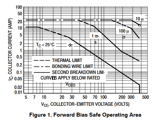

2A is ook voldoende en heb daarom 2x MJE13009L in de uitgang geconfigureerd, n.m.m voldoende.
Tsja, het is niet mijn project, doe maar op. Zo duur zijn die torren nu ook weer niet. Worst case nog altijd 60 watt per transistor, hoeveel koeling wordt er toegepast?
Op 1 december 2023 18:06:42 schreef Paulinha_B:
[...]Worst case nog altijd 60 watt per transistor, hoeveel koeling wordt er toegepast?
Als je 60V uit de voeding wilt krijgen zal je toch met iets van minimaal 70V gaan beginnen. Op die 70V staat nog een rimpelspanning en je het wat nodig om de eind transistoren goed te kunnen aansturen.
dat zit je aan zeg 70W per tor aan dat is al flink meer als de aanbevolen 50W per tor. Plus dat je vermogens verdelen over de torren nooit 100% gelijk krijgt is het ook raadzaam om dichter bij doe 50W per tor te blijven.
Paulinha_B
Ik neem zelfs maar 40 watt per tor, dat heeft er ook wel mee te maken dat ik geforceerde koeling vermijd, wel wetende dat elke ventilator vroeg of laat stuk gaat. En nooit op het gepaste moment want daarvoor zijn er geen gepaste momenten.
Dus blijft mijn raad aan de topicstarter om toch minstens drie torren toe passen, en als het effe kan vier. Maar ja, hij lijkt vast in zijn kop te zitten met het getal twee; zoals ik zegde, het is zijn zaak en zijn project...

Op 1 december 2023 19:07:45 schreef Paulinha_B:

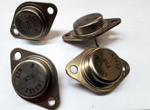

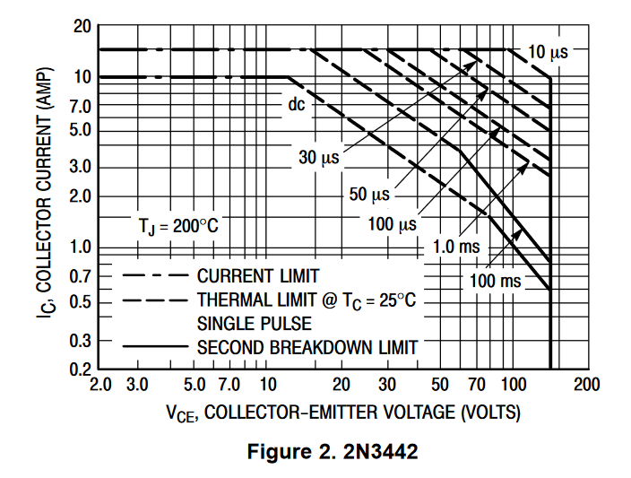

Mee eens, twee transistoren zal niet voldoen. De 'safe operating area' is op deze spanning te klein, op 70V zal je onder de 600mA moeten blijven:
Bovendien is voor een TO-220 de ΘCS relatief groot. Het is best moeilijk om 50W in een TO-220 te dissiperen. Met een tamb van 40°C en een tJmax van 125°C heb je een warmteweerstand ΘJA nodig van 1,7°C/W. 1,25°C/W komt al van de ΘJC, dat wil zeggen dat je voor de contactinterface en het koelblok samen minder dan 0,5°C/W overhoudt. Ik zou me wat dit betreft even bezig houden met de theorie achter het goed koelen van transistoren, want dat lijkt me hier relevant.
Mijn raad: zet er zo veel als dat er praktisch op je koelblok passen parallel (met eigen emitterweerstanden) en/of gebruik grotere (TO-218, TO-247 of zelfs TO-264) transistoren om de invloed van de ΘCS te verminderen. Dit soort transistoren hoeven niet duur te zijn, maar de keuze zal afhangen van waar je ze koopt. Het lijkt mij dat je voor een 60V voeding nog weg kan komen met relatief courante 100V transistoren. Met een transformator van 50V heb je genoeg marge.
PS Als je in een 'old skool' bui bent kun je ook nog voor de 4x 2N3442 van de Baco gaan:
Zo een 'safe operating area' is typisch voor de ouderwets gemaakte transistoren:
Zonder veel meer vermogen te hebben om mee te spelen is het wel een bestendiger transistor. Traag als koude kak, maar bestendiger.

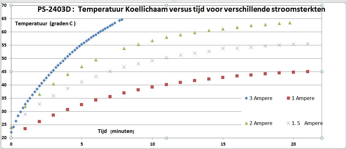

HI,
Voor afschatting van de hoeveelheid Powertransistors (in mijn geval 2N3773), in een lineaire voeding zie ook mijn ervaring met de Conrad PS2403D voeding:, gespecificeerd als 2 X 40V 3A.
https://www.circuitsonline.net/forum/view/161081
Deze was geadverteerd als 40V 3 A (voor 1 helft) en uitgerust met 1 stuks 2N3773.
Geen geforceerde koeling, enkel conectief warmtetransport.
Mijn conclusie:
1)
- alleen voor langere tijd was slechts 2.5A max.mogelijk,
- voor tijden < 8 minuten kon 3 A gehaald worden.
- Voor langere tijden werd het koellichaam zeer heet (Logaritmische extrapolatie liet zien dat dit zou kunnen oplopen tot 110-120 graden C!!).
2)
Ik heb daarom de temperatuur van het koellichaam gelimiteerd op 65 graden C met een geschikte Clixon die de voeding uitschakelt;
(In het oorspronkelijke ontwerp werd pas bij min. 95 graden C (hopelijk) afgeschakeld).
3)
Voor jouw beoogde lineaire voeding (60V 3A) vertaalt zich dat (IMHO) inderdaad, zoals de voorgaande specialisten adviseren, tot
minimaal 4 Power Transistoren, bij voorkeur 4 x 2N3773 ipv 4 X 2N 3055.
Ik heb geen ervaring met de 4 Torren 2N3442 (ex Baco, Ijmuiden) die Kruimel adviseert, maar dat lijken mij prima kandidaten en nog ouderwetse RCA Qualiteit!
Met een transistor kan het ook mits de heatsink (koellichaam) maar groot genoeg is en de max. toelaatbare transistor collectorstroom, powerrating en junctie temp. niet worden overschreden.

Hoeveel win je in de grootte van de heatsink door meerdere transistoren te gebruiken ten opzichte van een voldoende grote heatsink met een transistor?
Dat is natuurlijk een makkelijke vraag om te stellen, maar hangt van van alles af. In een topic van redguuz over een andere voeding heb ik eens voorgerekend dat de aldaar bestaande 2N3773 68W aan zou kunnen, een set van 3 2N3055's 111W en een MJ15003 83W:
Op 11 februari 2023 13:39:04 schreef Kruimel:
De warmteweerstand naar de omgeving wordt ook in belangrijke mate bepaald door de isolatie tussen transistor en koelblok. Met dit (geschatte) 0,9K/W koelblok en 3 stuks 2N3055 (1,52K/W) met siliconen isolatiepads (0,5K/W) bijvoorbeeld zou je max 175/(0,9+(1,52+0,5)/3)=111W kwijt kunnen op 25°C.
Als je wil kan je hier een MJ15003 monteren (met als toegevoegd risico dat hij te snel is), maar dan zit je nog steeds met een eindresultaat dat gedomineerd wordt door de thermische weerstand van de isolatie en het koelblok. In een MJ15003 (0,7K/W) geïsoleerd (0,5K/W) op dit 0,9K/W koelblok kan je max 175/(0,7+0,5+0,9)=83W dissiperen in plaats van 68W. Ik vind dat geen waardevolle toename, zeker als je met de twee eerdergenoemde goedkopere transistoren het probleem (ten koste van wat mechanisch werk) beter kan oplossen.
Je kunt de thermische weerstand iets verlagen door bijvoorbeeld keramische isolatieplaatjes, maar die zijn duurder dan de meeste simpele transistoren, breekbaar en je moet kliederen met koelpasta. Je mag, maar ik zou het laten. Ik neig het zo op te lossen:
Geen koelpasta en een koelblokje van 2,5°C/W. Hier krijg je ongeveer 30W in weg met de meeste TO-220 transistoren en zelfs met componenten met een matige warmteweerstand zoals een LM317.
