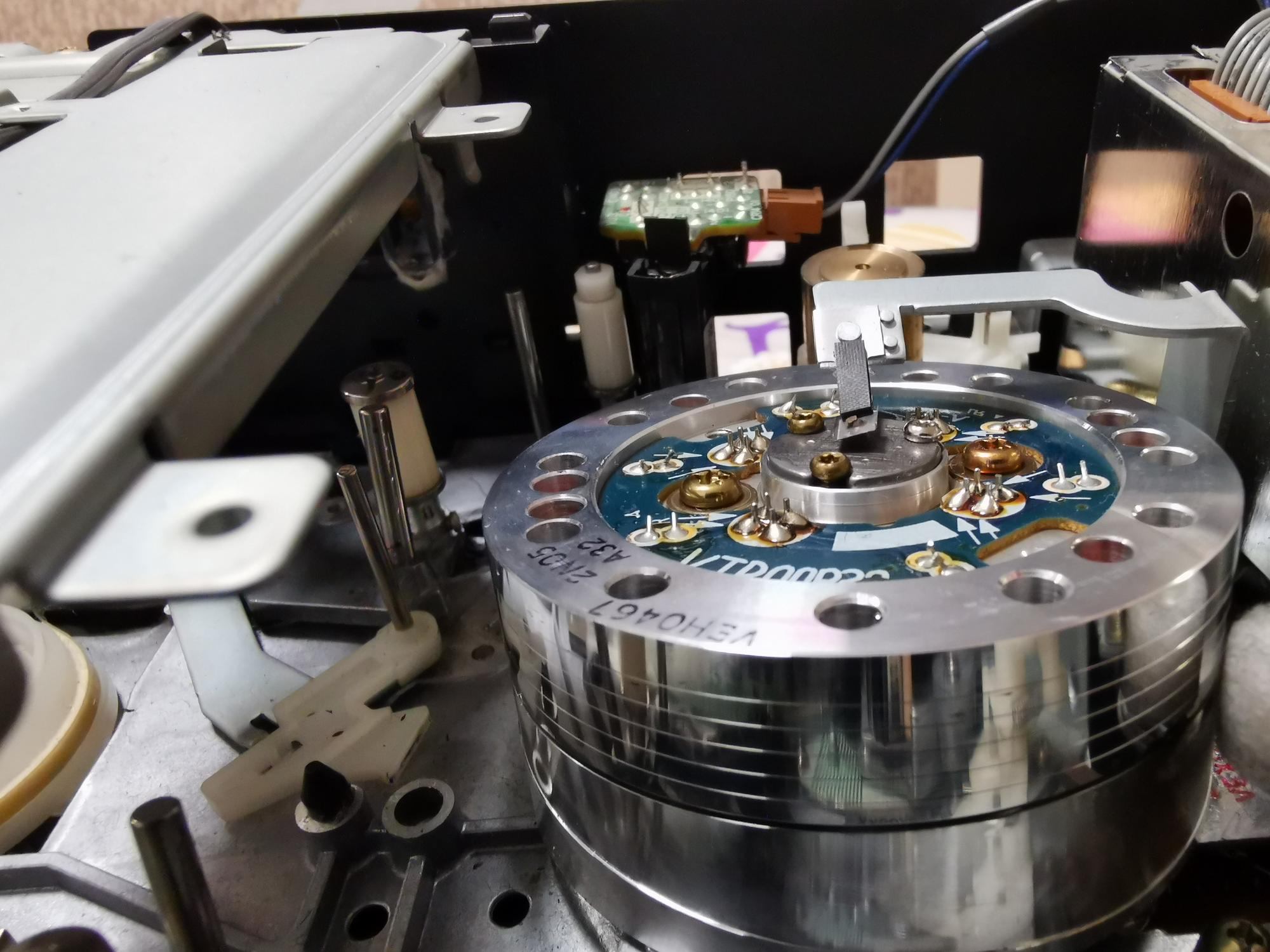

Op dit moment heb ik 2 S-VHS tapes op DV overgezet.
Bij de 2de viel het mij op dat er toch af en toe witte puntjes op het tv-scherm verschenen. Moeilijk om er een foto van te nemen maar het is een wit stipje met een kort streepje aan.
Bijregelen van de tracking geeft geen verbetering.
Ik heb voorzichtig de koppen gereinigd met IPA maar het probleem blijft zich voordoen.

Maakt dat aardings stripje midden boven op de video kop om de statische elektriciteit af te voeren nog een goede verbinding?

Als de stippen steeds op dezelfd hoogte ziten (ongeveer 1/4 van de bovenkant en 1/4 van de onderkant vh beeld) dan zijn statische ontladingen van de drum de oorzaak.( SVHS opnames zijn daar gevoeliger aan dan VHS opnames, door de grotere bandbreedte, zwaai en de hogere frequenties).
Het sleepcontact doet dan zijn werk niet goed. Het contactje heel goed ontvetten , alsook het schijfje op de drum waar het op rust.

Tussen 2 'buiten'klussen door, heb ik de recorder geopend en het sleepcontact maakt geen contact met de bovenkant van de koppentrommel.
Het maakt volgens mij zelfs nooit contact als ik de trommel met de hand draai, tenzij dat het contact bij een werkende recorder naar beneden zakt?
Ik heb er een stukje koffiefilter, gedrenkt in IPA, tussen bewogen en er zaten toch zwarte streepjes op.

Het sleepcontact zal ooit een wrong gehad hebben waardoor het de drum niet meer raakt. losschroeven en een wring in de goede richting geven zodanig dat het de drum goed raakt na montage, uiteraard mooi centraal.

Op de eerste bijgevoegde foto zie je de witte puntjes van mijn beelden uitvergroot.
De 2e en 3e foto zijn van Panasonic over de dropouts.
Ik heb nu het sleepcontact voorzichtig naar de bovenkant van de kop geduwd en het raakt maar het laatste stukje zit wel schuin op de kop maar die staat zelf ook schuin. Misschien moet ik het toch nog iets meer buigen?
Geert111
Dacht ik al maar het was lastig en ben gestopt omdat ik bang was om het staafje te breken en het toestel onherroepelijk te vernielen.
Zou het voorzichtig met een kleine tang mogen?
Of het puntje nu schuin staat of recht, maakt niet veel uit, als het maar contact maakt.
De witte stippen zijn inderdaad gevolg van statische ontladingen. Als het sleepcontact voldoonde drukt, en er geen vuil of olie meer onder zit zouden de stippen nu moeten weg zijn. Anders het armpje even loschroeven om het weer de juiste richting te geven. (zit vast met één schroefje achter de drum)
