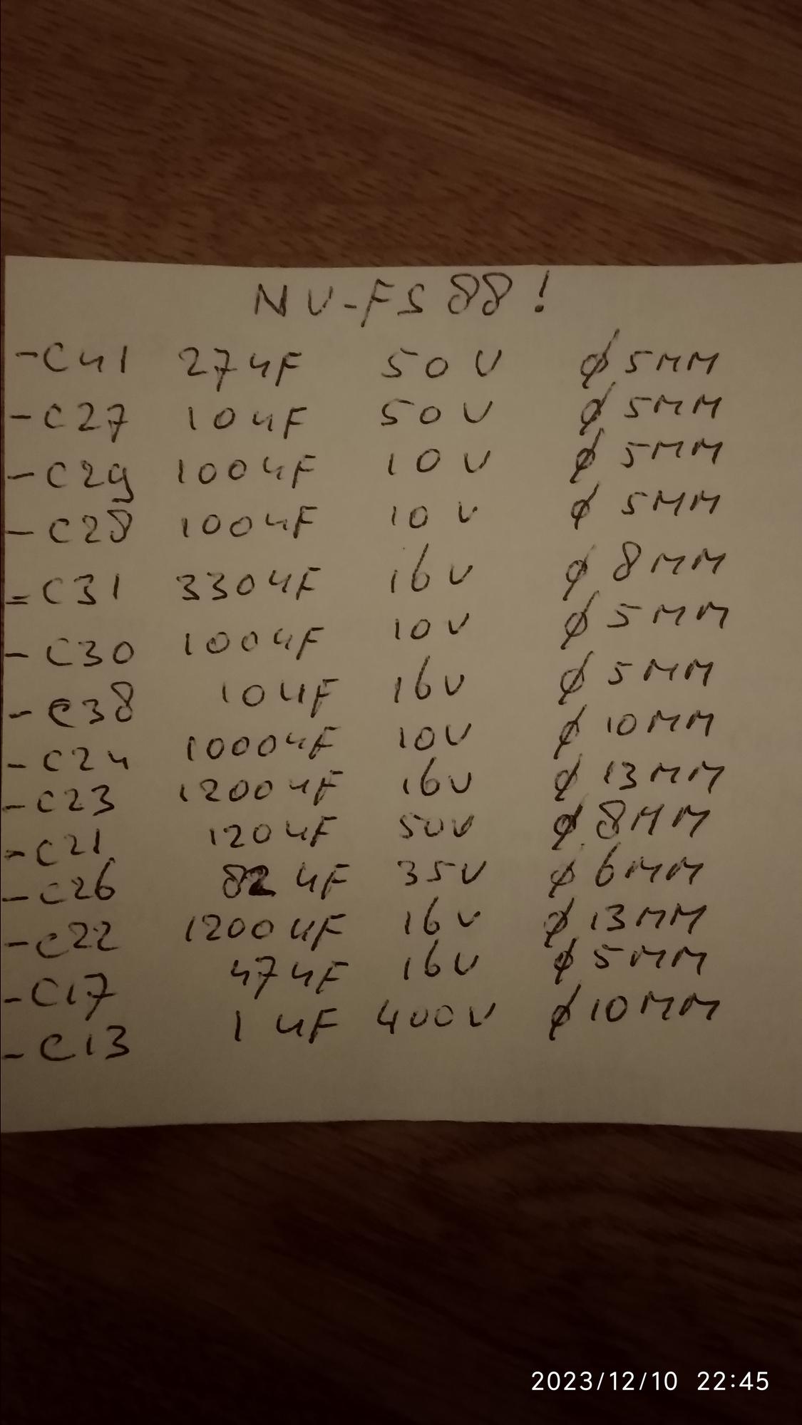

Vandaag ben ik de zoektocht naar de Elco's van Panasonic gestart maar het is niet eenvoudig om de juiste µF en spanning te vinden.
Ofwel is de spanning te laag of de µF te laag of heb ik een rare 27 en 82µF nodig.
Ik ga er van uit dat resp. 33 en 100µF oké is maar wil toch zeker zijn?

33u en 100u zijn prima vervangers. Werkspanning mag je (als de elco fysiek op die plek past) gerust 1 of 2 maten hoger nemen.

Het was te moeilijk om duidelijke foto's te maken daarom hierbij het lijstje met de opdruk die ik vond.
De laatste Elco komt volgende week, men had per vergissing een gewone condensator gestuurd.
Het gaat me vooral om die met de goudkleurige opdruk, dus op de foto die 100u 16V.
[M] op je lijstje staat voor Matsushita, dat is Panasonic dus duidelijk. Verder staan er altijd twee-letterige aanduidingen van de serie op, zoals FR op die andere.
Reden dat ik het vraag is dat het me niet bekend voorkomt.
Ik mis in je lijstje de 1uf 400v elco.

@Maarten: op deze staat FC
@Tien: deze vond ik niet maar zoals Maarten eerder al aangaf, gaan die niet zo vaak stuk en waag ik de gok.
Bij Conrad gaven ze mij wel een prijs hiervoor maar ik denk dat zij iets anders bedoelden want als ik mij niet vergis ging het over meer dan 1.000 euro.
FC klopt wel dan. Ik was even op het verkeerde spoor omdat deze donkerblauw horen te zijn en niet bruin.
De 1u 400V gaat juist wel vaak stuk. Alleen de dikke 400V afvlakelco gaat eigenlijk zelden stuk.
@Tien en Maarten: ik heb het schema niet direct bij de hand maar als ik me niet vergis was het niet 1uf maar 120uf 400V.
