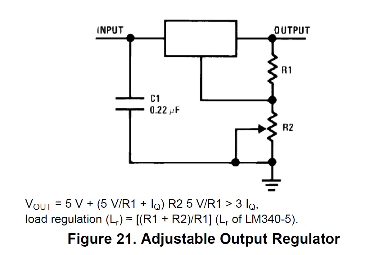

Zakken van de spanning van een 7805 wordt lastig, je kunt wel een diode in serie met de uitgang zetten, dan snoep je er 0,7V vanaf.
Dat valt mee
0,7V eraf snoepen is 0,4V te veel.
Samen met de diode in serie voeg je 2 weerstanden (of 2 potmeters) toe om de spanning 0,4V te verhogen: 5 - 0,7 + 0,4 = 4,7V.

IK heb er wel een oplossing uit gedestilleerd en voor een paar € een simpele motorregeling voor bestel en die ertussen gezet in plaats van de originele print met schakelaar. Kan nu afregelen tot stilstand, perfect.
