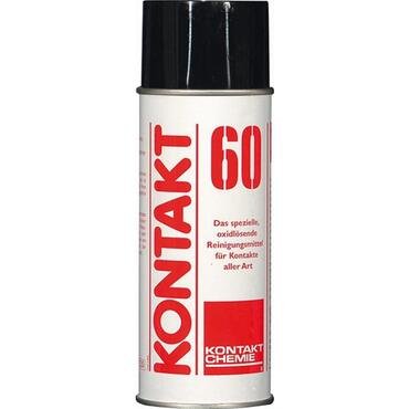

Ik ga die eerst maar eens bestellen en plaatsen. Ook de connectors een inspuiten met contactspray kan geen kwaad.

pa3gws
Connectors inspuiten met contactspray is een slecht idee.
Beter schoonmaken met IPA en en uitblazen met wat perslucht.
Soms hoef je een elco ook niet te verwarmen met een fohn bijv. om te kijken of het apparaat dan wel vlot opstart. Dat deed me denken aan die keer dat een computer niet wilde opstarten bij een kamertemperatuur van 15 graden. Maar bij 20 graden werkte ie! Gevalletje elco in de voeding. Maar jouw scope heeft geen schakelende voeding waarin de elco's warmer worden door het HF gebeuren. De diverse voedingspanningen meten tijdens inschakelen in koude toestand is ook handig want ergens moet er in die 5 minuten tijd wat vreemds gebeuren. Domweg alle elco's in een klap vervangen lijkt mij niet handig. Als je stap voor stap werkt weet je tenminste wát de fout heeft veroorzaakt.
pa3gws
ik bedoel deze
Dat is zo'n beetje de slechtste die je er in kan spuiten.

Op 8 december 2023 19:00:36 schreef pa3gws:
Oei, dan maar naar de vuilnisbak verbannen?
pa3gws
Je kan die spray prima gebruiken voor bijv. potmeters en dan naspoelen met IPA.
Maar in connectors geen spay spuiten die kan je beter met IPA schoonmaken en een paar maal in en uit elkaar halen.
Vuilnisbak is niet nodig, maar wel onmiddelijk ruim naspoelen met isopropylalcohol of Kontakt WL. Daarna schakelaars en potmeters smeren met Kontakt 61.

Op 8 december 2023 18:47:04 schreef pa3gws:
Voor mij onbekend, maar wat is "IPA"?
Alcohol ( Isopropyl alcohol)
Ik gebruik het in spuitbussen, dat is ideaal te doseren en verdampt niet.

Probleem is opgelost.
Ik heb de contacten ingespoten met de contactspray en daarna gereinigd met IPA. Vervolgens alles goed drooggeblazen met perslucht.
Iedereen bedankt die heeft meegewerkt.
