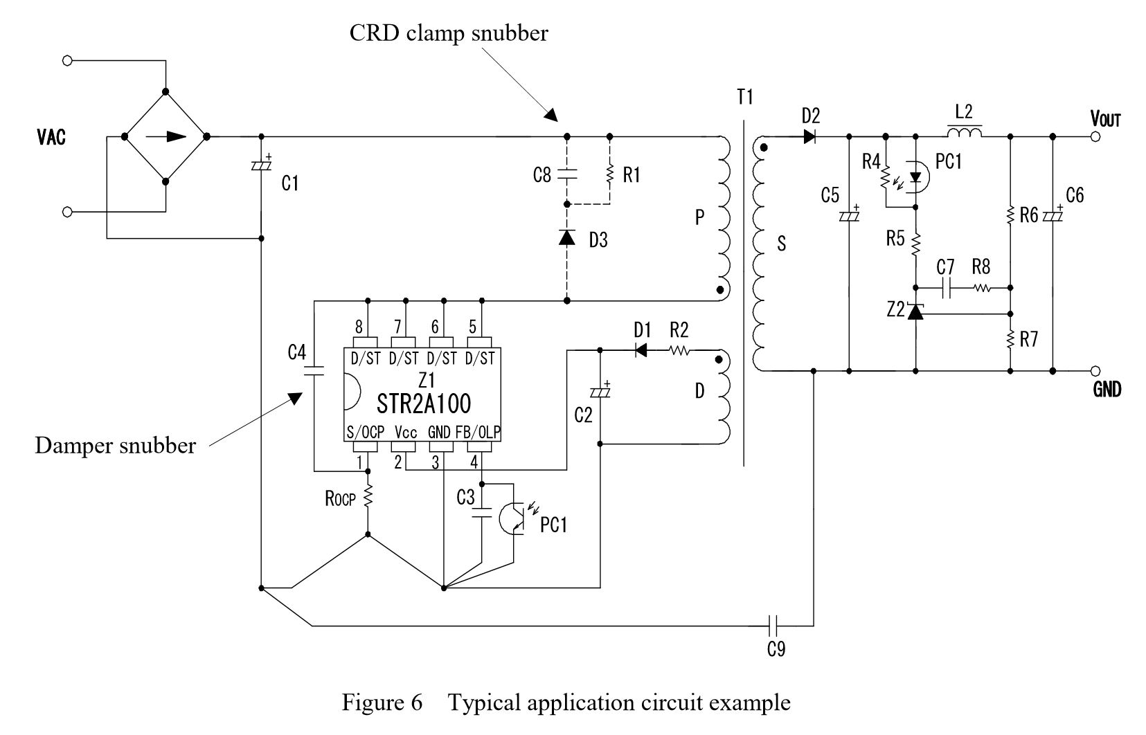

Ik heb in bijlage het schema gehangen van hoe de inverter is opgebouwd (de schema's van Samsung krijg ik niet te pakken).

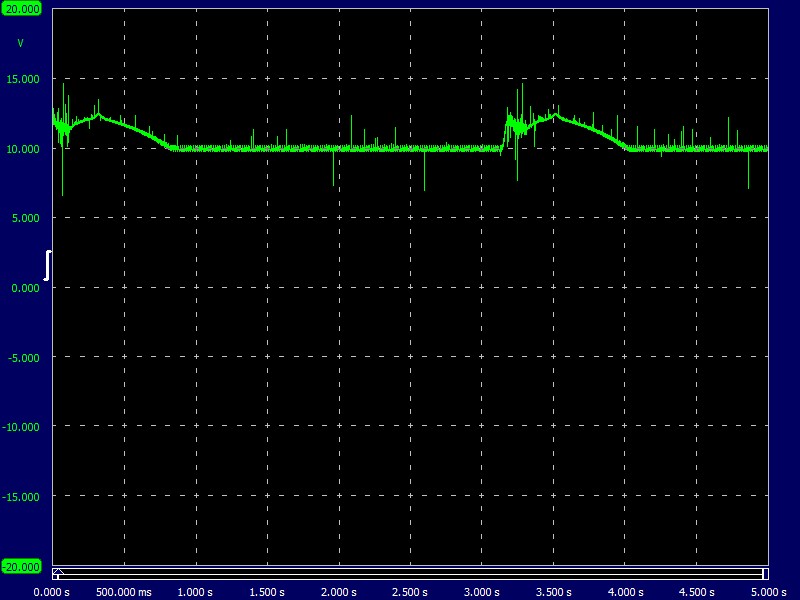

PC1 is het circuit die de terugkoppeling tot stand brengt. Meet met een (galvanisch gescheiden ) scope of feedback aankomt op oscillator IC
OK.

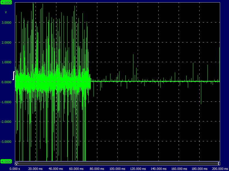

De print heeft een week geen voeding gehad, en toen ik ze aanzette bleef ze op staan (relais viel niet uit).
Dan kreeg ik het signaal aan PC1 in de eerste figuur.
Dan even afgezet en weer opgezet, en toen begon ze weer aan en uit te gaan (relais schakelt uit wat met de 5V DC van de uitgangsspanning is verbonden).

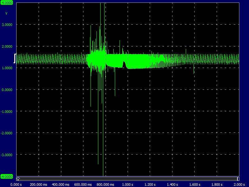

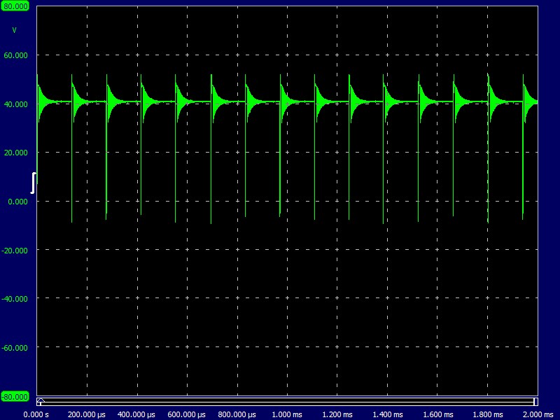

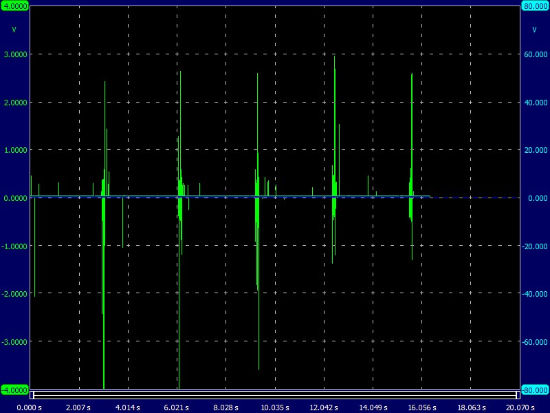

Bij het kort inschakelen meet ik aan de led en aan de transistorzijde van de optocoupler in PC1 figuur 2 en 3.
Levert dit meer info op?
Oscillator IC is mogelijk defect, meet eens direct op de ingang van het IC of signaal daar ook aankomt.

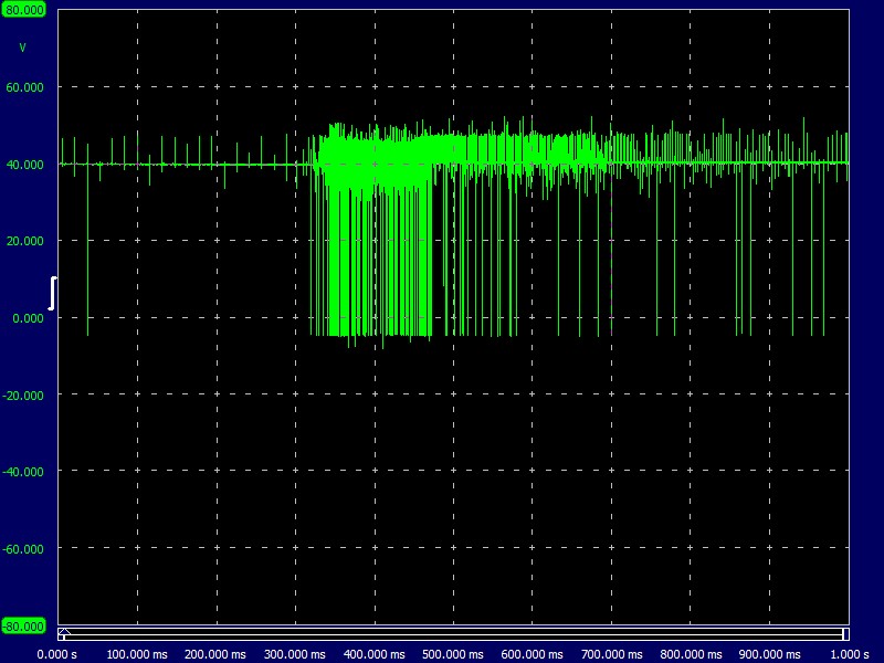

Dit is wat ik meet op pin 1 van de STR2A153.
Als de voeding aanslaat start het signaal, na 100ms stopt het.
Het relais slaat na 300ms uit.
[Bericht gewijzigd door Joeri_F op (22%)]

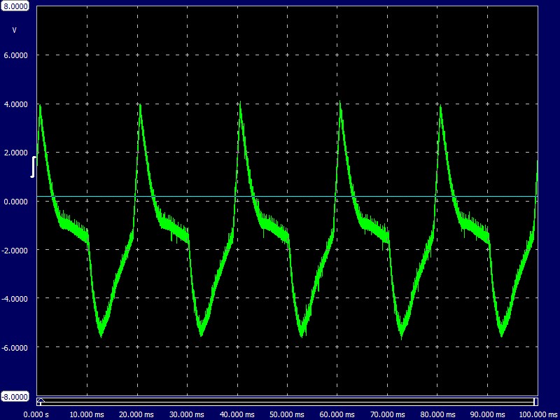

Dit meet ik aan de drain (pin 5-8): ook schaal x10, dus 400V
[Bericht gewijzigd door Joeri_F op (31%)]
En dit aan pin4.(feedback van optocoupler).
Aan de led zijde van de optocoupler staat continue 5V DC.

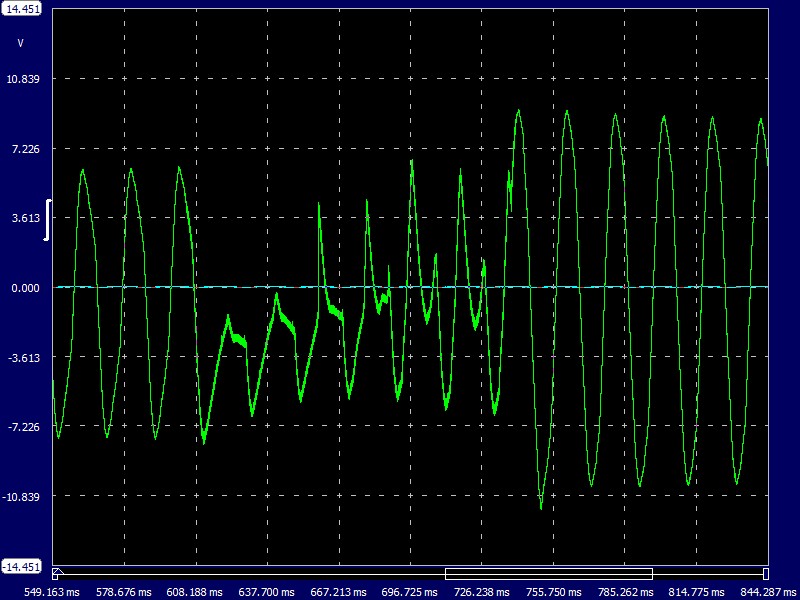

En dan nog pin 2 (Vcc). Deze komt van de transfo dus logisch dat ze ook niet mooi vlak is zoals bij een werkende print...

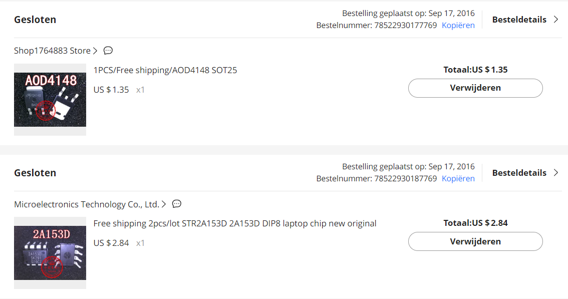

Ondertussen weet ik wat het 'zwarte blokje' is;
AOD4184 N Fet

Ik heb van alle IC pins waar geen DC op staat een beeld gemaakt.
Kunnen we besluiten dat de inverter chip kapot is?

Vermoedelijk zit er aan de kathode van de optocoupler pc1 een tl431 deze kan kapot zijn of de weerstanden rondom deze tl431.
In het kleine schematje heet dit ic z2, weerstanden r5,r6, r7 zijn in dit geval ook belangrijk.

Ik heb de STRA2A153D uit China ontvangen (2 St voor 2€
) en eveneens de NFET D4184.
Beide zitten nu in de print, en ze werkt terug.
Dank voor de hulp aan iedereen!
Het draadje mag gesloten worden.

Ik had ergens nog een vage herinnering dat ik dit bij Ali-express heb besteld. En ja; ik vond 't terug in m'n oude bestellingen.
Echter, de winkels waar ik 't kocht bestaan niet meer op Ali...
ff zoeken...
vg - Joeri
Hier vond ik terug de 2A153D: https://nl.aliexpress.com/i/32890473140.html?gatewayAdapt=glo2nld
en de FET: https://nl.aliexpress.com/item/1005005236178299.html?spm=a2g0o.product…
