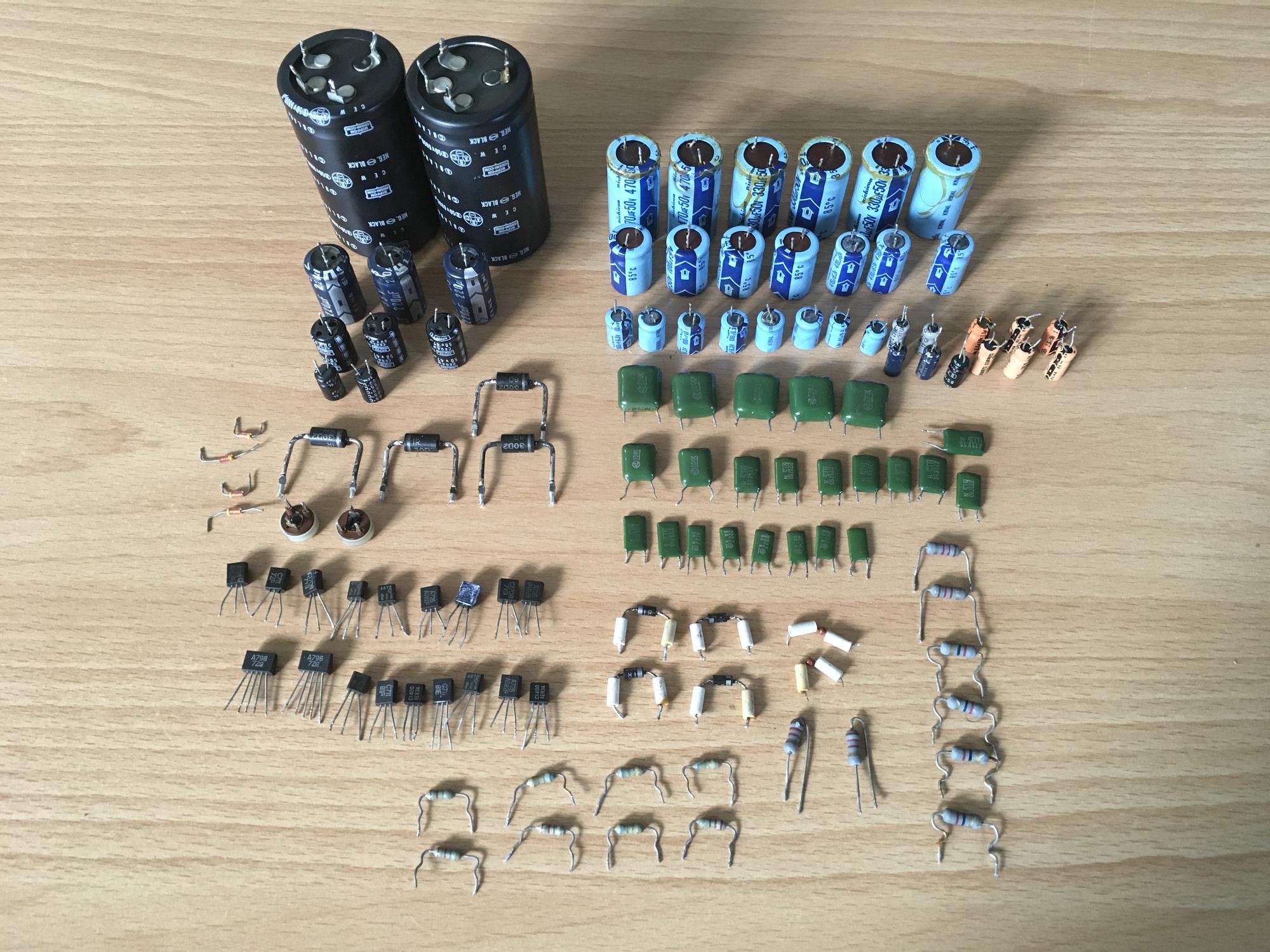

Dat klopt. Ik heb een Sansui AU-217 versterker gekocht en die klonk erg dof met een overdaad aan lage tonen en al het sprankelende leven in het midden en hoog was verdwenen. Uit informatie op internet van iemand die ook zo'n versterker bezat maakte ik op dat het toonregeldeel in de terugkoppeling zat van de eindversterker. Dit waren allemaal PE droge film condensatoren waarvan ik dacht dat die niet zouden slijten, maar niets is minder waar. Toen alle condensatoren waren vervangen door nieuwe Wima condensatoren openbaarde deze versterker zich helemaal. Ik heb toen een groot deel van de versterker gerestaureerd, diodes, brugcel, condensatoren, transistoren (pop-geluiden), dualtransistoren, weerstanden. Alleen de driver transistoren en de eindtransistoren zijn origineel en de eindtransistoren zijn voorzien van nieuwe koelpasta. De Sansui AU-217 kan er nu weer 40 jaar tegen aan.
Dus in dit onderhavige geval heb ik wel een volledige recap (restauratie) uitgevoerd omdat er al iemand mij voor is gegaan en dat heeft geconstateerd.
Op woensdag 22 oktober 2025 09:55:27 schreef Simplemind:

In dit geval heeft het vervangen van de PE condensatoren wel degelijk invloed gehad op het midden toon en hoge toon gebied. Een dual transistor had last van pop-ruis en raakte snel overstuurd vooral bij erg lage tonen. De maximale ingangsspanning werd daarbij niet overschreden. Als je op zoek gaat naar deze dual-transistor in de fora dan wordt duidelijk dat deze een lange levensduur hebben maar uiteindelijk sterven gewoon door ouderdom en vaak dit soort problemen opleveren.
Diodes: ik heb een klein aantal dioden moeten vervangen omdat ze gewoon niet meer werkten zoals ze behoorden zonder dat ze de rest van de transistoren in hun val meenamen. Vervangen en het alles draaide weer.
Weerstanden: Ik heb weerstanden moeten vervangen omdat corrosie die via de draad naar binnen was gekropen het gedrag beïnvloedde, ook barsten in de laklaag ben ik tegengekomen.

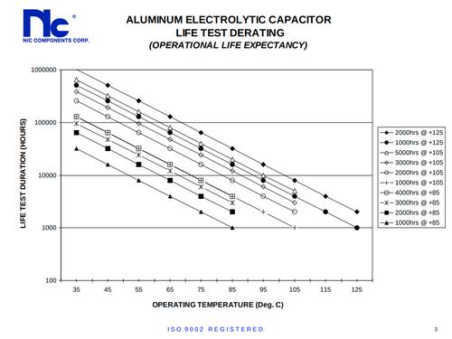

Ik denk niet dat Samha elco's net zo lang mee gaan als de originele Japanse (Nippon Chemicon).
Ik aarzelde zelf ook om SamWha condensatoren toe te passen omdat ik slechte kritieken las. Wat mij daarbij opviel is dat deze vaak dateerden uit 2011, 2015, 2018 en vaak in relatie met losse geschakelde voedingen en geschakelde voedingen in televisies en waarvan het discutabel was waarom een ontwerper een 85 °C condensator op een plek zet die eigenlijk een 105 °C condensator verlangde. Het ging hier vaak ook nog om vrij grote capaciteiten, 10.000 uF en lage spanningen 16V, 25V. Nu is het zo dat als een product eenmaal een slechte reputatie heeft dat zij deze reputatie niet snel meer kwijtraakt. Ik heb de spec gelezen van de 10.000 uF van SamWha die ik gebruik en die geeft aan dat het product eerst na 2000 uur gekookt te zijn op 105 °C achteruitgang vertoonde. Stel je voor honderd-en-vijf graden Celcius! Deze condensatoren zitten in een vrij koele versterker, ook bij een hoger volume blijft de versterker "koel". Stel je eens voor wat dat met de levensduur doet als zo'n condensator maar op 30 °C wordt gebruikt. De levensduur is dan geen 2000 uur meer, maar veel en veel langer en kan wel oplopen tot 10.000 uur schat ik in omdat ik geen gegevens daarover kan vinden bij fabrikanten. Ik heb er wel vertrouwen in.
Even een aanvulling van Wikipedia:
This rule is also known as the Arrhenius rule. It characterizes the change of thermic reaction speed. For every 10 °C lower temperature the evaporation is reduced by half. That means for every 10 °C reduction in temperature, the lifetime of capacitors doubles. If a lifetime specification of an electrolytic capacitor is, for example, 2000 h/105 °C, the capacitor's lifetime at 45 °C can be ”calculated” as 128,000 hours—that is roughly 15 years—by using the 10-degrees-rule.

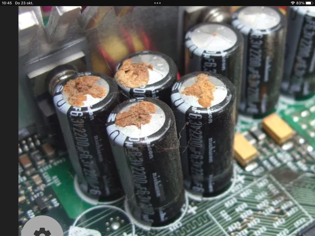

Samwha is inderdaad niet echt een verbetering als er Nichicon in zat...
Ik ben ook Nichicons met bolle kopjes tegengekomen. [edit: picture added.]
