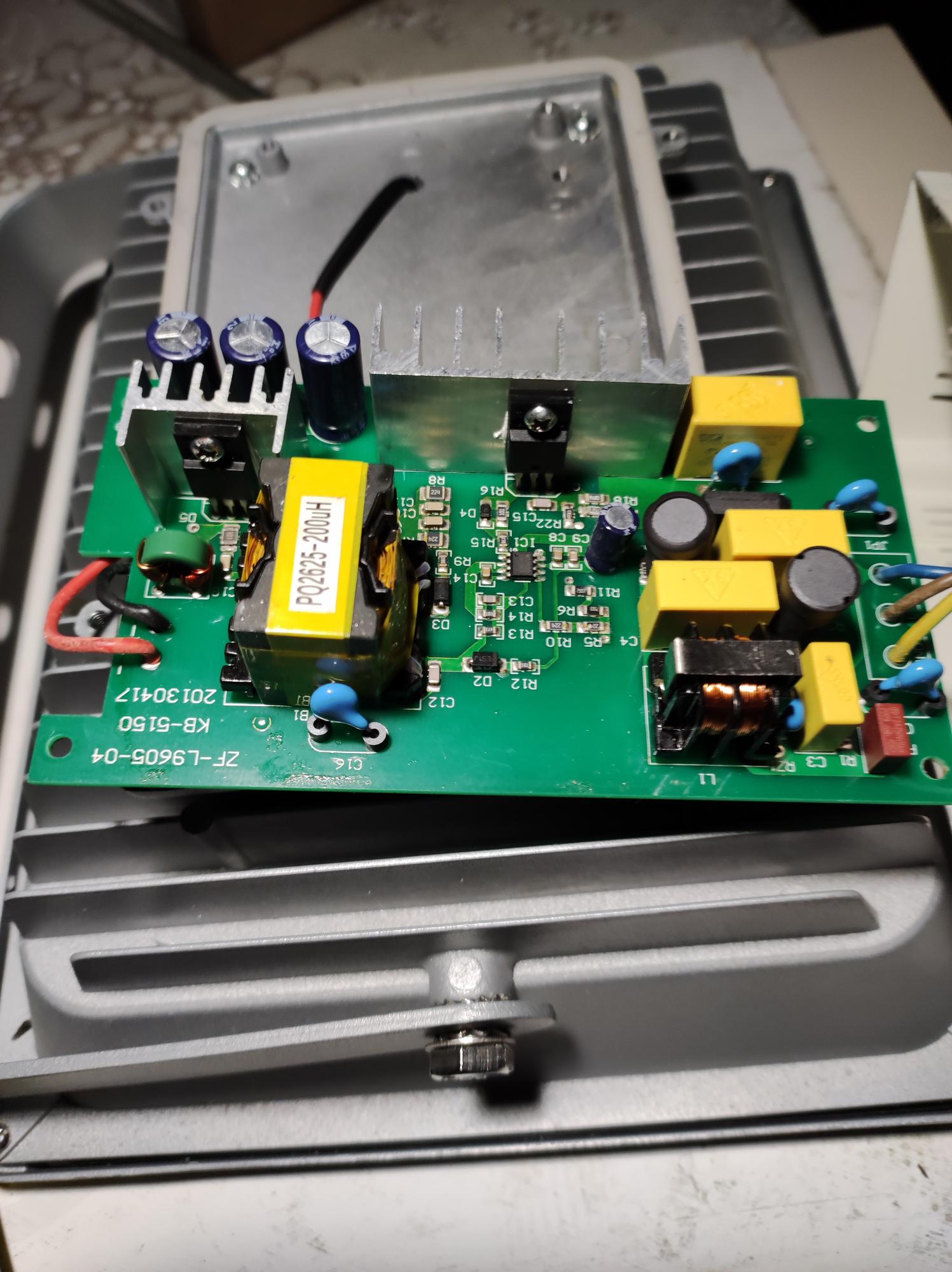

De driver springt van 24 volt naar 22. Transfo defect? Wat kan ik nog testen? Iemand een idee?

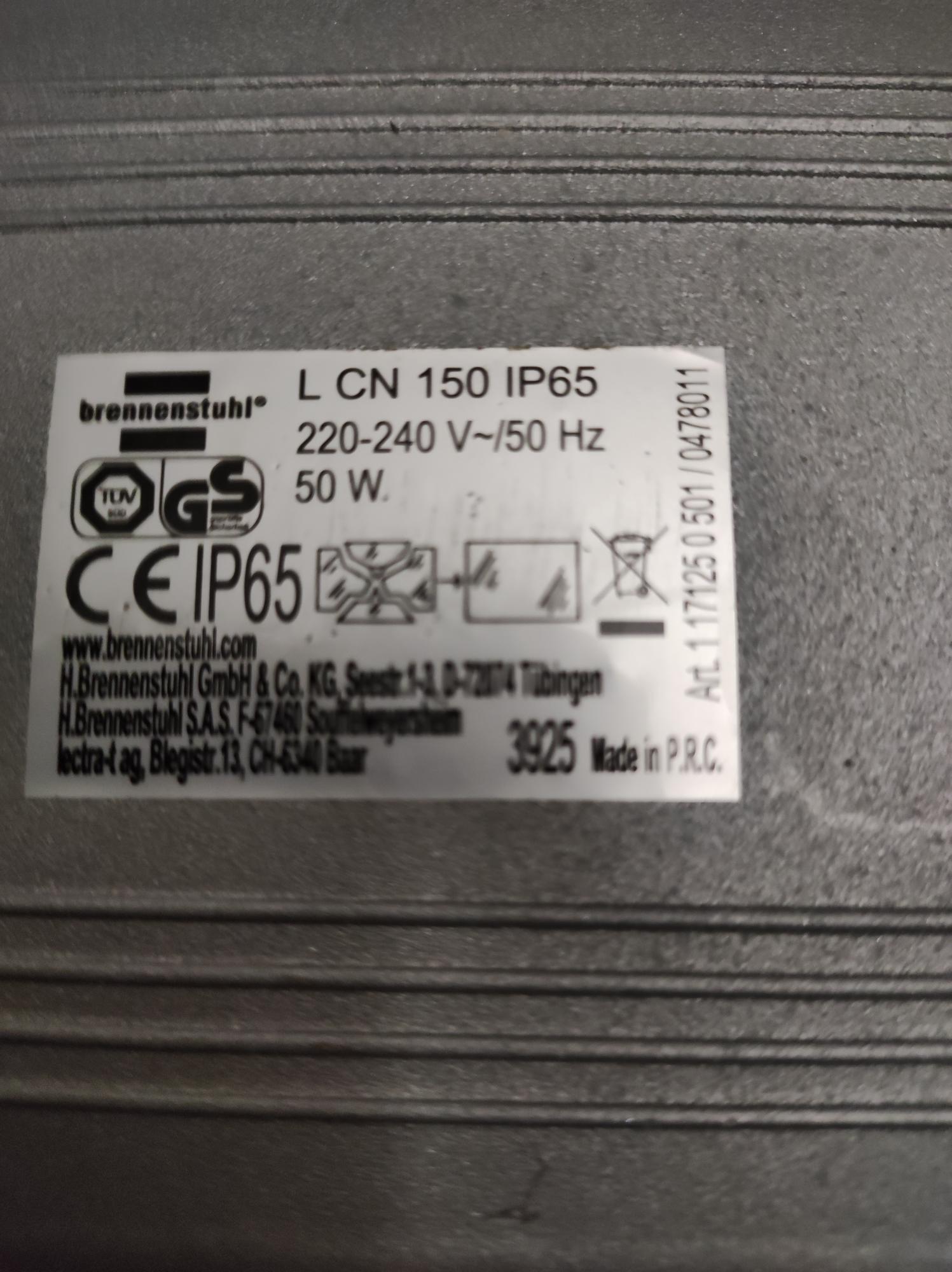

De lamp gaat aan en uit met korte pauze. Het is een lamp van de kerststal van onze kerk. Nu zie ik made in P.R.C. people's republic of China. We zoeken nog een alternatief.
In dat geval kan het zijn dat de voeding slecht is. Vaak zit er ergens een kleine elco in om de voedingsspanning van de switcher te leveren. Kleine elco's drogen sneller uit, dus je kunt daar eens naar kijken. Waarschijnlijk zitten er een kleine en een grote elco aan de primaire kant, de kleine is het meest kwetsbaar.

Op 13 december 2023 18:04:54 schreef Etienne51:Nu zie ik made in P.R.C. people's republic of China.
Laten we beginnen met het belangrijkste: dat iets uit China komt betekent niets. Grote kans dat mijn soldeerbout van JBC, een exemplaar dat gerust tot de veel betere apparaten gerekend mag worden en honderden euro's kost, daar óók vandaan komt. China zegt niets.

Al gedeeltelijk gedemonteerd: de voeding is niet ingegoten. Morgen verder componenten testen en dan zien we wel...
Foto van het binnenwerk zou kunnen helpen.
foto's ook in bijlage ( ic led driver MT7930 )
Brennenstuhl maakt dat model niet meer, zal niet voor niets zijn...
Nieuwe 50w versies hebben een veel groter oppervlak waarover de leds verdeeld zijn. (50W op een postzegel is meestal geen goed idee)
Oud:https://www.fabory.com/medias/productpictures-150-dpi-1171250501.jpg?context=bWFzdGVyfGltYWdlc3wxMDkwNDN8aW1hZ2UvanBlZ3xoYjIvaDc4Lzg5OTM2ODY2ODM2NzgvcHJvZHVjdHBpY3R1cmVzXzE1MF9kcGlfMTE3MTI1MDUwMS5qcGd8NzAwYjkyMDhhYzczZDY0MTNkZjJkOGJmMTU0NWE4ZjRkNzk4YzY2N2FjNmY1Zjc4MjM5ZTQyOTRiMDI5YjJlZA                   Nieuw:https://www.installand.nl/media/catalog/product/cache/9f304e7c862edd68f6a27d1a6b98b1d1/9/5/9556085_1.png

Interessant, een voeding zonder buffer-elco. Ik zou de elco naast C9 eens testen. Ik vermoed dat die slecht geworden is. Die moet waarschijnlijk opladen via een hoogohmige weerstand naar de positieve kant van de brugcel, en zal vervolgens worden bijgeladen door de transformator. Als de elco te weinig capaciteit heeft zal de chip even in actie komen, en stoppen met werken wegens het vallen van de spanning. In een enkel geval is er een kortgesloten winding, maar dat is lastig te ontdekken.
Op zich lijkt de uitvoering niet beklagenswaardig, het is niet een typische "AliExpress special".
De elco naast C9 is C7 22mF 50V en is OK.

Bij 24V branden 2 rijen led's van de 5, wat ik ook zie bij aansluiting op het net, als de lamp aan en uit gaat.
Bij 30V branden ze allemaal. Dus led toch OK...
[Bericht gewijzigd door Etienne51 op (51%)]
D5 lijkt niet goed gesoldeerd.
Je bedoeld dat er aan de netzijde geen buffer-elco zit?
Ik denk dat dat is opdat de LED-Driver-chip een vorm van powerfactor-correctie kan doen. Even opgezocht, de MT7930 die op de foto's te zien is, doet inderdaad PFC. Hier de datasheet. Figuur 2 op blz 5 lijkt het uit te leggen, maar de tekst is Chinees voor mij ;).
(Ik ben het een keer tegengekomen bij een LED-TL. Ook een MTnnnn chip. Die LED-TL had ook geen primaire afvlakking, en deed PFC. De PF was uiteindelijk ook 0.9-ish, dus erg goed. Maar de licht-output moduleerde op 100 Hz, wat ik erg hinderlijk vond (stroboscopisch effect).)
Maar gezien TS het omschrijft als 'gaat aan en uit met korte pauze' is dit dus niet het stroboscopisch effect van die PFC, maar daadwerkelijk een defect.
