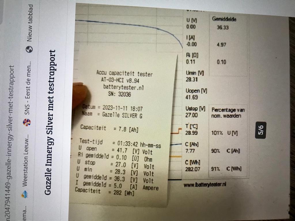

Soms werkt ie twee dagen en valt uit. Accu binnen aan de lader en de knop ingedrukt houden dan knipperen de LED's achterop iets van 12 maal en wordt het zwart. Accu is getest en goed bevonden.
Deze gegevens van de eigenaar gekregen
Morgen maar weer eens openmaken. Solderingen zien er goed uit, stekkertje op de BMS ook. De voorgeschiedenis:

Batterytester https://www.batterytester.nl/Webwinkel-Page-1870312/Contact.html Een batterytest kastje met diverse snoeren. De fietsenmaker zit niet vast aan bijv. de software van de fabrikant.
Vandaag, dood als een pier na indrukken knop. Achterlicht verwijderd 1 schroef, oplader erin, geen LED's die branden. Accu in de fiets, geen LED's die branden. Naar binnen met de accu, 4 Torx lossen. Het IC op BMS voelt warm, Oké de accu heeft prik. Zwarte knop lang ingdrukt, drie LED's gaan aan, maar na 3 sec weer uit. Accu weer in de fiets gezet > knop > 3LEDS branden, na 1 sec uit. Ik geef de Pijp aan Maarten.
