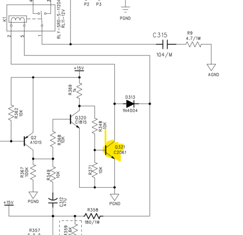

Ik heb een bijna 20 jaar oude KRK 10s actieve sub hier staan met de nodige problemen. Ik heb hem inmiddels weer aan de praat maar er rest me nog 1 ding.
Bij het inschakelen komt na 3 seconden het protectie relais op, alleen dit gaat niet echt soepel zeg maar. i.p.v. klik is het TRRRRRRRRRRRRRRKLIK
Scope op de voeding gehangen en de spanning komt niet ineens maar traag op.
Deze word gestuurd door transistor Q321 in het geel.
Ik heb deze al reeds besteld voor de zekerheid, wat denken jullie? is dit een klacht wat een transistor kan veroorzaken??
Hier een stukje schema van het circuit, kan ook verder geen bijzondere dingen vinden met uitzondering van eerder uitgevoerd prutswerk in de voeding wat ik reeds hersteld heb.
Q321 komt wel op, heeft alleen wat twijfel.
C312 ok? En wat meet je op Q2 en Q320?
Lijkt mij wat mis te zijn met R367 en/of R349... als Q320 en A1015 in orde zijn

Het is verwarrend getekend... maar als C312 oplaadt wordt Q320 open gehouden. Waardoor de spanning op de collector laag blijft en Q321 dicht blijft. Als C312 bijna opgeladen is dan begint Q320 te knijpen en wordt de spanning op de basis van Q321 hoger.
Dus ja, Q321 kan stuk zijn, Q320 ook natuurlijk.

Vandaag de 3 transistoren vervangen, ook de condensator en vrijloop diode en het relais had ik al vervangen..... Nog steeds komt het relais ratelend in.

Als C312 heel is, kan het eigenlijk alleen nog aan de +15v liggen. (rotte elco's)

Dat is raar... ik had toch heel hoog ingezet op die torren...
Gevonden.....blijkt een defecte 7815 te zijn, kreeg 18v
Vervangen, toen maar 12v, weer vervangen 14v...
Blijkt een batch te zijn van Ali, had niet verwacht dat deze zo slecht zouden zijn. Heb nu voor tijdelijk en misschien kan ik het wel gewoon laten zitten zo'n klein buck converter erin gezet, uiteraard eerst afgeregeld op precies 15v.
En ja hoor, hij klikt weer zoals het moet.
