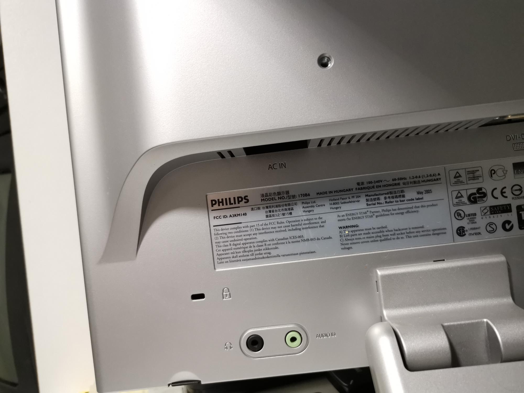

Na het opstarten verschijnt telkens deze 'volumebalk' op mijn rechter monitor wat vervelend is omdat het midden in een tekst of beeld zit.
Bij de linker monitor wordt deze enkel zichtbaar als ik iets wijzig met de druktoetsen onderaan het scherm en daarna verdwijnt het.
Heeft er iemand een idee of dit een instelling is die kan veranderd worden of een technisch probleem?

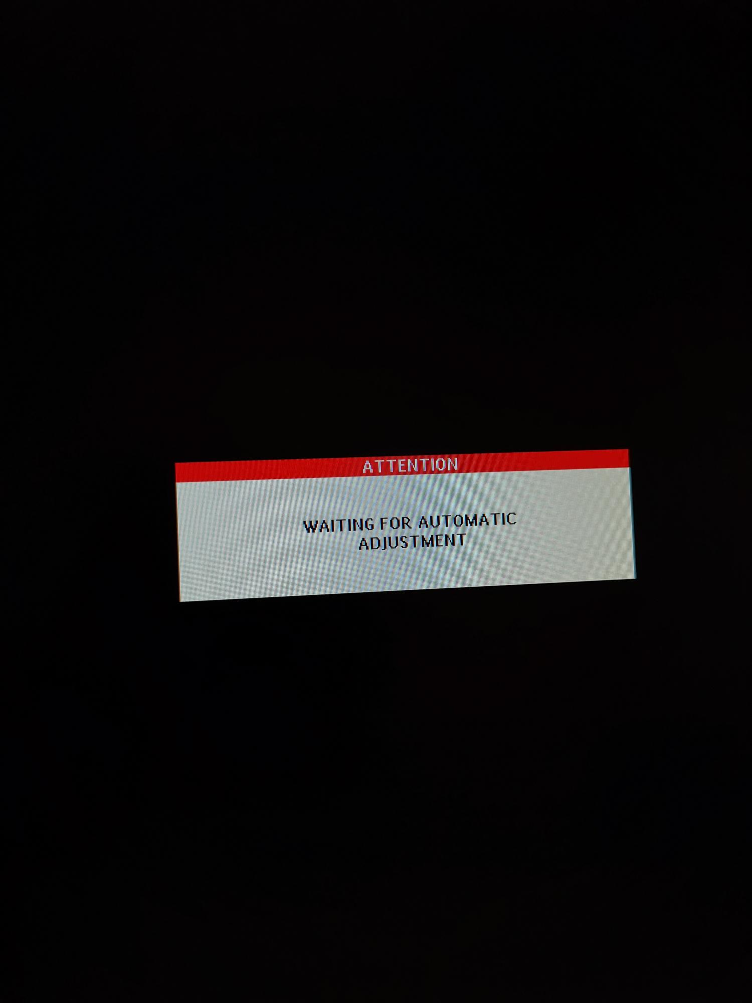

Ik heb even beide monitors getest. Wanneer ik bij de linker het geluid wijzig, blijft het balkje staan tot ik de 'auto' toets indruk. Daarna verdwijnt het en het volume blijft wat ik gekozen heb.
Bij de rechter blijft het balkje staan na het indrukken van de 'auto' -toets en het volume keert steeds naar 100% terug, ook wanneer ik het naar 0% breng, keert het gewoon automatisch naar 100% terug.
