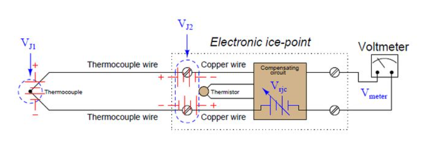

Maar hier even een citaat van een stukje dat Jos Verstraten heeft geschreven:
"Het koude las probleem
Problemen ontstaan bij het aansluiten van een thermokoppel
Bij het praktisch toepassen van een thermokoppel doet zich echter een enorm groot probleem voor. De twee draden van het thermokoppel moeten met 'iets' verbonden worden. Dat 'iets' is steeds een versterkerschakeling, die de uiterst kleine uitgangsspanning van het thermokoppel moet opkrikken. De ingangen van deze schakeling bestaan uit twee contactpunten van koper. Als u de twee draden van het thermokoppel star met deze koperen punten verbindt, dan ontstaan uiteraard op deze plaatsen twee nieuwe thermokoppels!
Thermokoppels_3 © - 2017 Jos Verstraten
Het koude las probleem. (© - 2017 Jos Verstraten)
Zoals uit dit schema blijkt, staan de drie thermokoppels in serie. Bij het toepassen van een type-J thermokoppel ontstaan twee niet gewenste thermokoppels, namelijk een ijzer-koper koppel en een constantaan-koper koppel. Het probleem is dat de koppelspanningen niet per definitie dezelfde polariteit hebben.
Share
Maar bovendien is het absoluut uitgesloten dat zij alle drie op dezelfde temperatuur staan. In de meeste gevallen zullen de twee ongewenste thermokoppels 2 en 3 op de omgevingstemperatuur staan, die in industriële omstandigheden kan variëren tussen ongeveer -20 °C en +60 °C. De spanning die aan de ingang van de versterkerschakeling staat is dus niet alleen afhankelijk van de temperatuur die met thermokoppel 1 gemeten wordt, maar ook van de omgevingstemperatuur. Bovendien zullen de koppelspanningen die door de thermokoppels 2 en 3 worden gegenereerd de lineariteit van de meting nadelig beïnvloeden."
Link: https://verstraten-elektronica.blogspot.com/p/thermokoppels-meten-extr…
Begrijp ik dat stukje dan verkeerd? Of is dit probleem alleen als je extreem nauwkeurig wil meten?

De exacte lengte is niet zo belangrijk: op het punt van de las van de twee draden wordt de temperatuur gemeten, niet de draden zelf.
Het toverwoord is Cold junction compensation
Nauwkeurige temperatuur meters hebben een heel andere verbinding met het TC dan een DMM. Een DMM lijkt door al die digits heel nauwkeurig maar de meeste zijn dat niet. Maar als je +/- 5 graden aanhoud is het meestal prima bruikbaar. Ik heb een aantal dure DMMs, een berg TCs en een temperatuur calibrator. Als ik ze allemaal aan de zelfde dry-well hang dan zitten ze allemaal binnen +/- 3 graden. Goedkope meters zullen meer afwijken.
Er zijn twee manieren. De simpele is er van uitgaan dat je DMM altijd rond de 25 graden wordt gebruikt en dan meten ze niks maar corrigeren de uitlezing alsof het 25 graden is.
De tweede methode is dat de meter zelf zijn temperatuur meet en die waarde gebruikt voor compensatie.

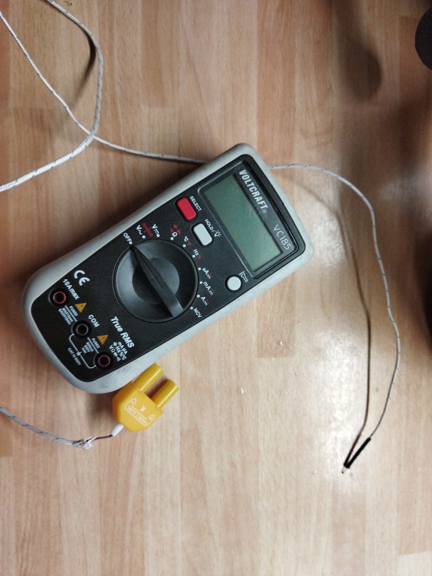

Volgens mij wordt mijn vraag niet helemaal goed begrepen, dus ik heb even een foto van mijn meter toegevoegd.
Wat ik begrijp/weet:
De multimeter meet het spanningsverschil, zet deze om in een temperatuur.
In de multimeter zit een rtd/ntc/ptc welke de omgevingstemperatuur meet. Dit is de temperatuur van de koude las/ cold junction. De meter voegt het temperatuurverschil samen met de omgevingstemperatuur en dit samen is dus de gemeten temperatuur.
Maar wat ik mij afvraag, waar zit de cold junction/koude las precies?
Waar houdt het alumel en chromel op?
Als dit bijvoorbeeld aan het einde van de zwarte kous is op de foto, dan snap ik niet dat de multimeter de temperatuur van de koelkast goed weergeeft als het geheel in de koelkast ligt en mijn multimeter niet. De warme las en koude las liggen dan immers in de koelkast, geen temperatuurverschil en de multimeter zou dan alleen de temperatuur moeten laten zien welke hij van de rtd/ntc/ptc krijgt, kamertemperatuur dus.
En maakt het dan niet uit dat de overgang van alumel naar koper en chromel naar koper beide een andere spanning geven? Maakt dit niet uit omdat er geen temperatuurverschil is?
Waarom staat er in dat stuk van Jos Verstraten dan dat dit een probleem is en gecompenseerd moet worden?
Bij een thermokoppel zijn de aansluitdraden etc. van hetzelfde materiaal als het koppel.
Jouw meter heeft geen TC ingang. Die gebruikt gewoon de banaanbussen en misschien een interne temp sensor die niet de bussen meet maar de omgeving. Dat is goed genoeg voor DMM gebruik. Maar zelf dat is de vraag bij zo'n low budget meter. Daar zit geen echte cold junction compensation circuit in en er is zelfs kans dat die gewoon van 20 tot 25 graden uitgaan.

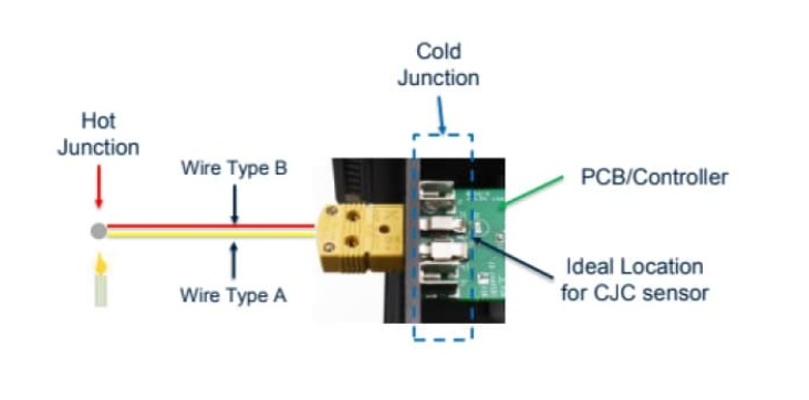

Zo ziet een TC connectie er uit, die meters hebben een CJC circuit .
En dit is het hele principe.
Het TC houdt op bij die platte stekker. Vandaar af is het koper. Omdat de temperatuur van dat koper precies wordt gemeten kan de firmware dat compenseren, (of het wordt zoals vroeger analoog gedaan)

Een cold junction ontstaat bij elke overgang van een ander materiaal. Bij een echte temperatuurmeting wordt de cold junction box op een bepaalde temperatuur gehouden en daar mee gecompenseerd. Je hebt ook
compensatie stekkers, materiaal zo gekozen dat de afwijking minimaal is. Bij een MM zit dan een speciale adapter stekker. Dit is dan alleen bedoeld voor een type k thermokoppel. Voor een ander type thermokoppel heb je een andere compensatie stekker nodig.

Bedankt voor de antwoorden, ik ben weer een verder.
Dus de overgang van het materiaal zit in de gele platte stekker. Dat is dus de cold junction?
Daar ontstaan nieuwe thermokoppels, maar omdat de temperatuur daar zo goed als overal gelijk is wordt hier zo goed als geen spanning opgewekt?
Zit ik nu in de goede richting?

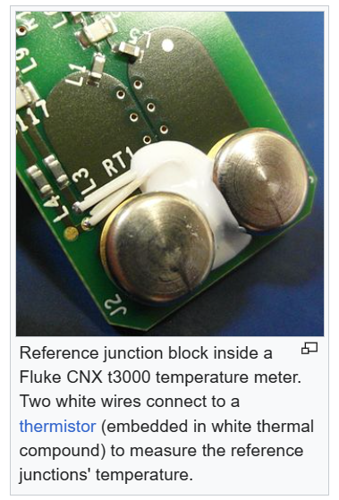

Die (bv gele) stekker gaat in een female connector en die vormen samen de cold junction. De temperatuur daarvan wordt gemeten.
Zo ziet zo'n ding er van binnen uit bij serieuze temperatuur meters: twee van die "blokken" metaal. De stekker wordt in een houder gestoken welke de metalen delen van de stekker op die ronde gevallen drukt. Deze constructie ben ik een paar keer tegen gekomen maar er zijn andere bouwwijzen
