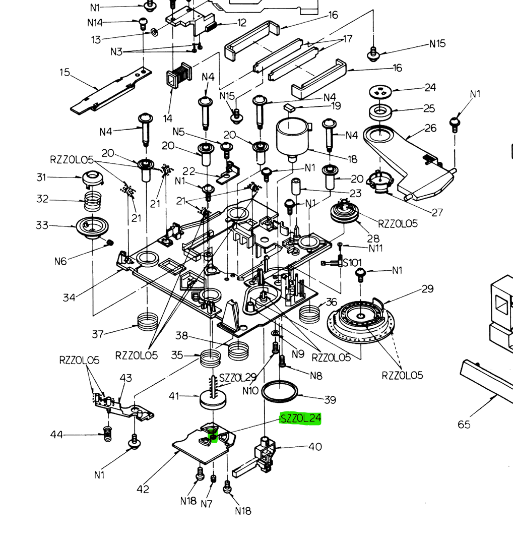

als ie onder een hoek van 45° wel wil spelen dan wijst dat op een probleem met het spindelmotertje dat last heeft van speling op de as. Dat kan je verhelpen met een drupje dikke olie (bvb voor kettingen van kettingzagen ) op het lagertje van de spindlemoter los te laten. Vervangen mag ook maar na 36 jaar ga je die zomaar niet meer vinden :-)
ah, slijtage dus. Mag ook wel met deze leeftijd :)
Als je het hebt over het lagertje, bedoel je dan deze? (groen gemarkeerd)
vooral de andere kant, daar waar het asje naar de CD plateau gaat. daar komt wat speling op, waardoor de CD microscopisch heen en weer gaat, tracking raakt in de war en verspringen is het gevolg. door de speler onder een hoek te plaatsen wordt de invloed van de speling kleiner. Nu lees ik wel dat je van voor naar achter kantelt. dan wordt de traverse ook beïnvloed. om zeker te zijn betreffende de spindle als oorzaak moet je naar links of rechts kantelen.
links, rechts en naar voren kantelen geen verschil. Alleen van naar achteren kantelen wordt het beter (dus voorkant optillen).
