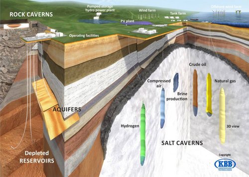

Dat wordt anders als je onderscheid gaat maken tussen zomer- en winterstroom.
Als waterstof niet in dure tankjes van koolstoffiber hoeft te worden opgeslagen, maar in zoutkoepels die we her en der al hebben, ... dan scheelt dat aardig in de opslagkosten.
Waar aardgas uit gehaald is kan je waterstof terug in stoppen.
