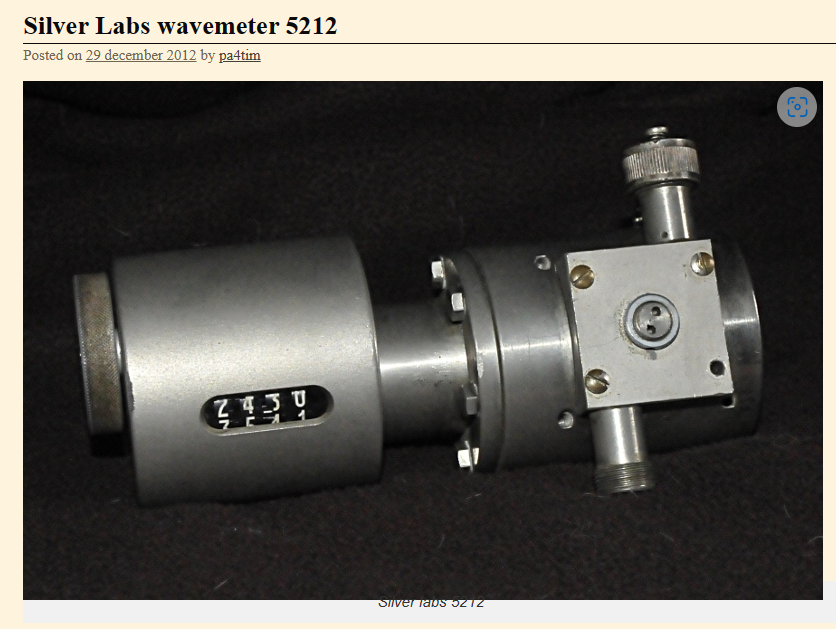

Dit is bijvoorbeeld een leuke frequentie meter van voor de tijd dat men digitaal kon tellen en van voor de tijd dat men spectrum analyzers had.
De instelbare cavity werkt hier als een soort van zuigkring. Je sluit het signaal waarvan je de frequentie wil meten aan op de ingang en je sluit een vermogensmeter aan op de uitgang. Door aan de knop te draaien verstem je de interne cavity. Als je exact op de sinaal frequentie zit kun dat je op de powermeter zien doordat het vermogen ineens heel erg terug valt. Op de wijzer kun je dan aflezen op welke frequentie je zit. Wil je zien of er harmonischen aanwezig zijn dan draai je aan de knop naar bijvoorbeeld de dubbele frequentie. Op de powermeter kun je zien of je wel of geen harmonische hebt.
Zonder spectrum analyzer kun je zo zien of je harmonischen maakt of niet. Het is erg bewerkelijk en dit meetapparaat was vroeger ook onmogelijk duur maar het werkte wel. En dit meet apparaat is voor mechanisch heel handige mensen ook gewoon nog zelf te maken. Voor de echte hobbyist met heel veel kennis is dit te doen.
