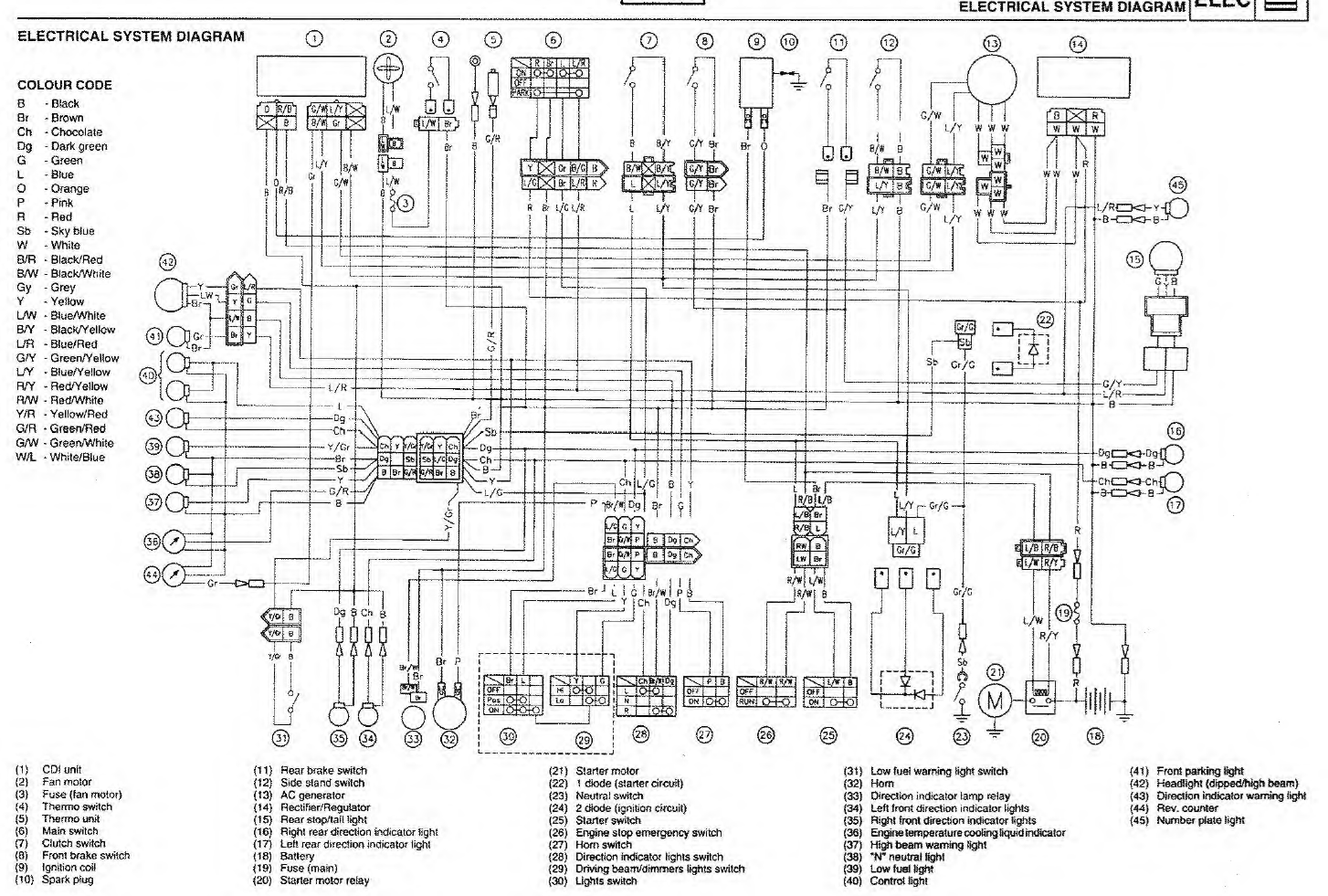

Elektrisch schema:
Volgens dat schema heeft de fan een eigen zekering (3).
Zou het wel even nakijken.
4 is de thermostaat en als die een bypass heeft met de schakelaar dan is de zekering mogelijk overbrugd aangezien die tussen de thermostaat en de fan zit.
Op 7 januari 2024 00:07:13 schreef revado:
Ik weet het. Punt is dat de zekering voor de fan bij de accu zit, en de extra bedrading van de schakelaar vooraan bij de kuip. Ik kan me niet voorstellen dat men de moeite genomen heeft om voor het schakelaartje bedrading van achteren naar voor te trekken, maar ergens bij de thermostaat (die ook vooraan zit) heeft afgetakt. De zekering voor de fan is (vermoedelijk) met isolatieband omwonden, en ligt onderop, dus dat wordt nog even gepruts..
