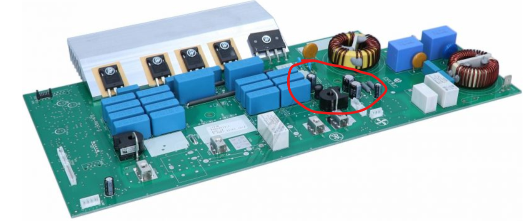

Brand er toevallig geen sleuteltje op het display? Kinderslot dan.
Verder zijn bij deze modellen de voedingselcootjes notoire roet in het eten gooiers. zie foto. Van beide zones alle elco's vervangen rond de voedingen

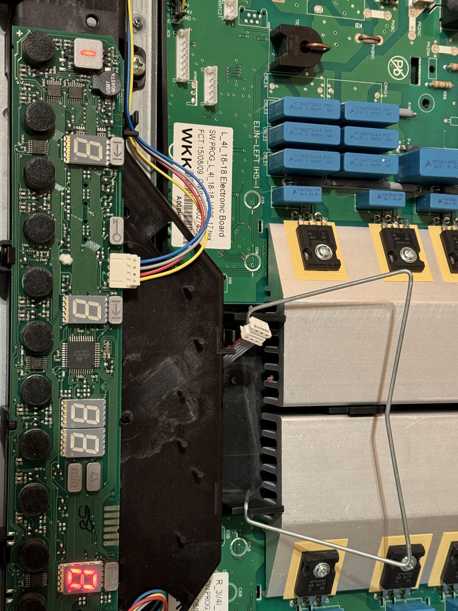

Beste EricN,
Hartelijk dank voor de snelle reactie, nee het sleuteltje van het kinderslot brand niet helaas.

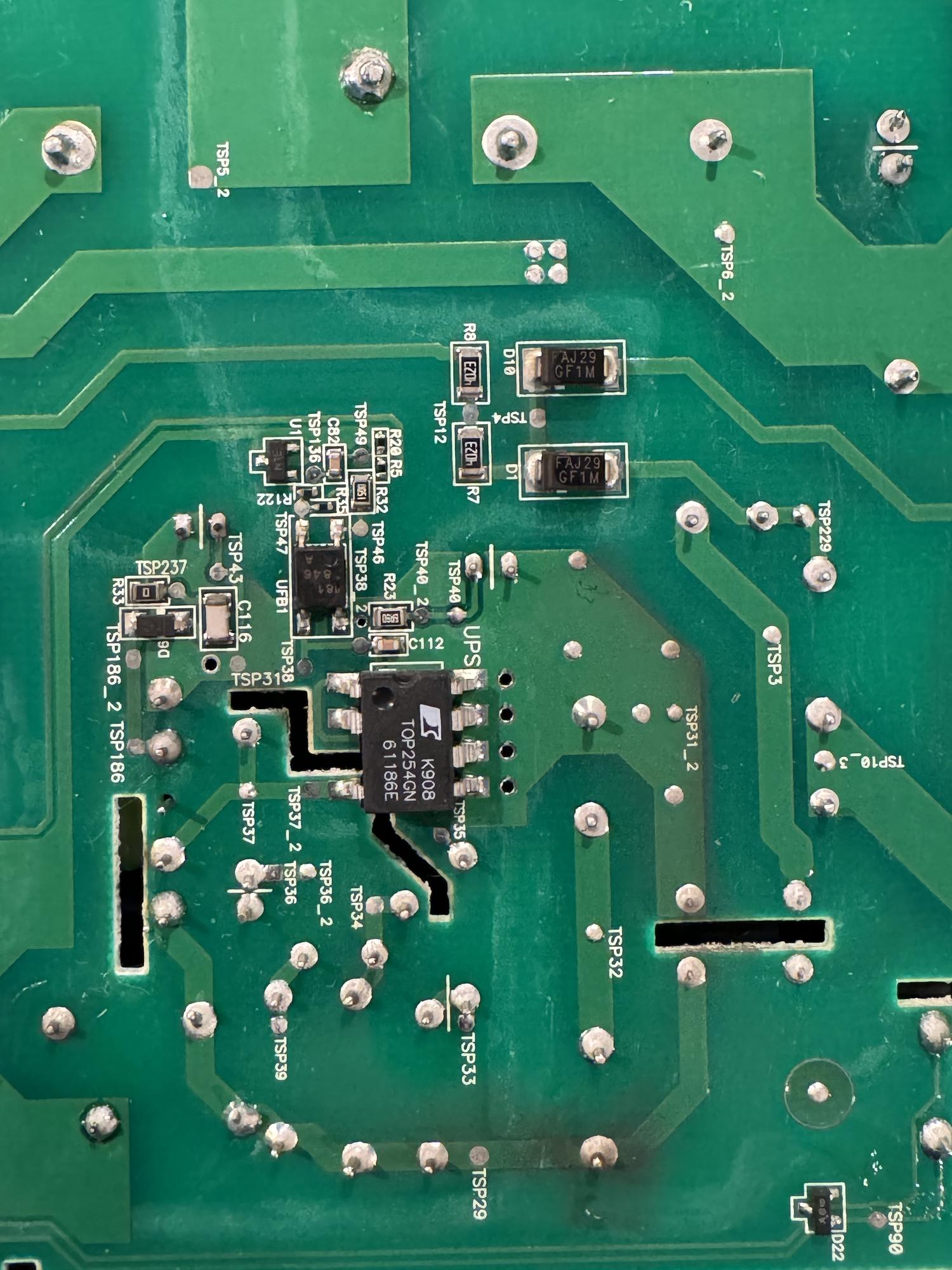

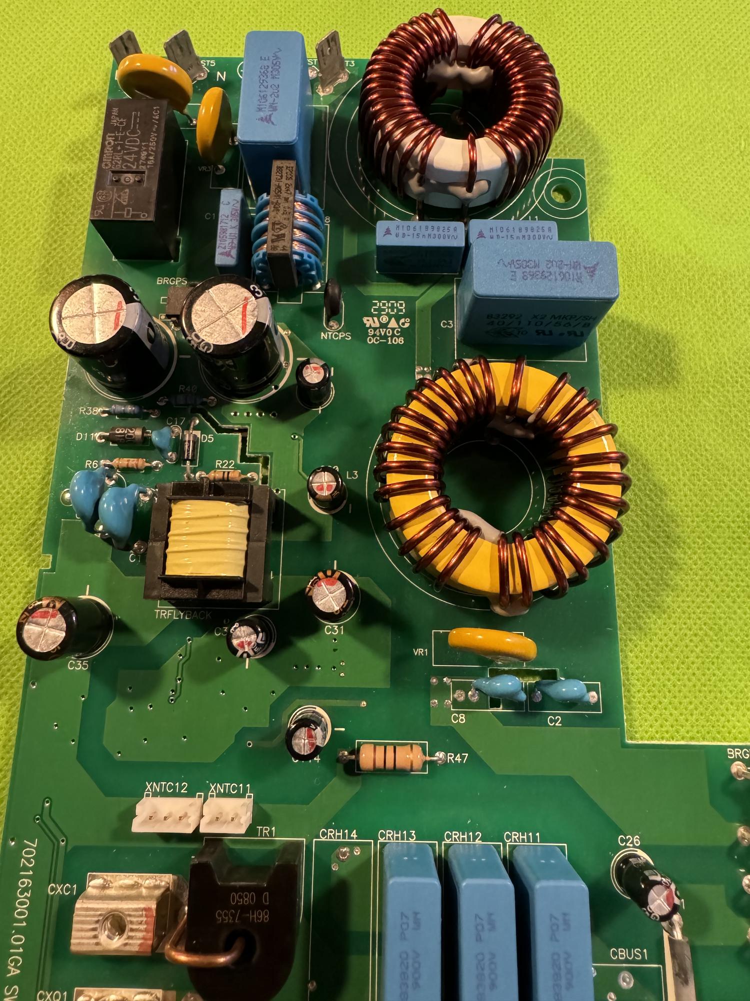

Ik heb inmiddels de printen even uit de kookplaat verwijderd en op de linker print dus van de linker zones zie ik wel iets verdachts rond de Elco’s zowel op de bovenkant en aan de onderkant van de print (zie foto) Toch iets warm geworden daar lijkt het wel bij de blauwe condensatoren? Geen idee wat de waardes zijn van de blauwe tantaal condensatoren? Of zullen alleen de grotere Elco’s het probleem veroorzaken?
Links word ook het meest gebruikt wellicht is dat nog een aanwijzing.

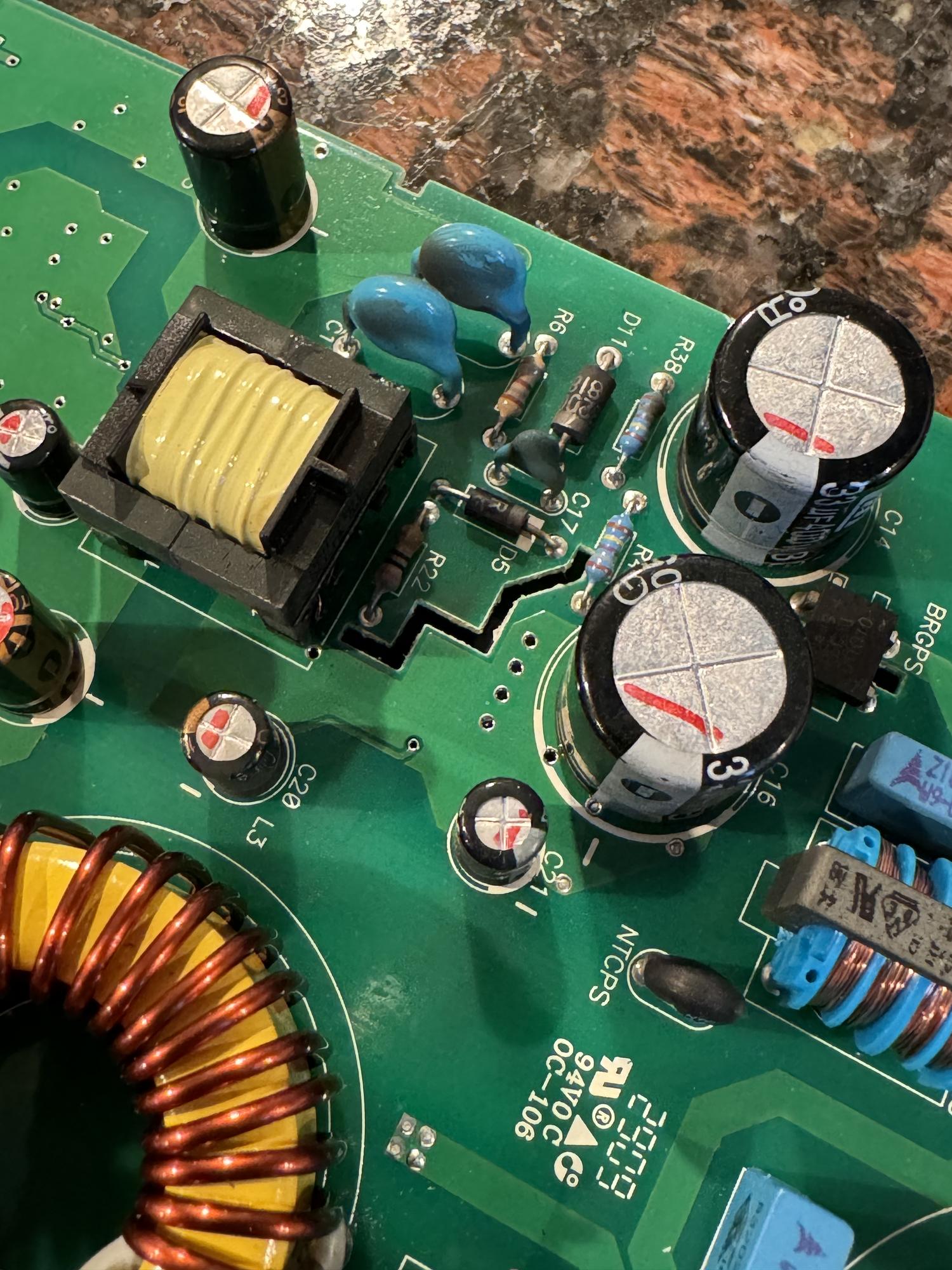

Beste EricN,
Zijn dit de zwarte Elco’s op beide printen die jij bedoeld? Heb er nog geen één gevonden die vage waardes aangeeft, en ook geen één die bol staat. Raadzaam om deze toch preventief te vernieuwen? Wat is jouw ervaring?

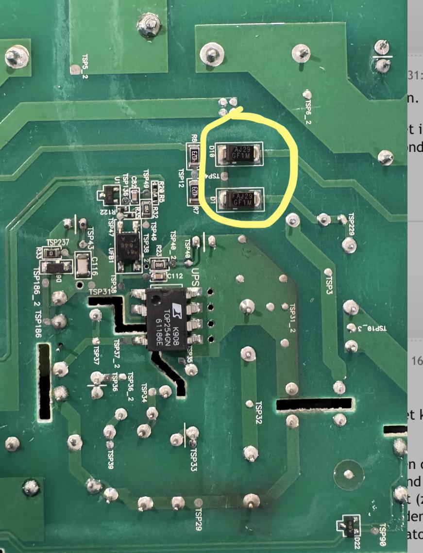

Wat ik ook al gehad heb is dat er een gelijkrichtdiode in sluiting lag. Dus alle diodes ook nameten. Die hoeven daarvoor niet van de print.

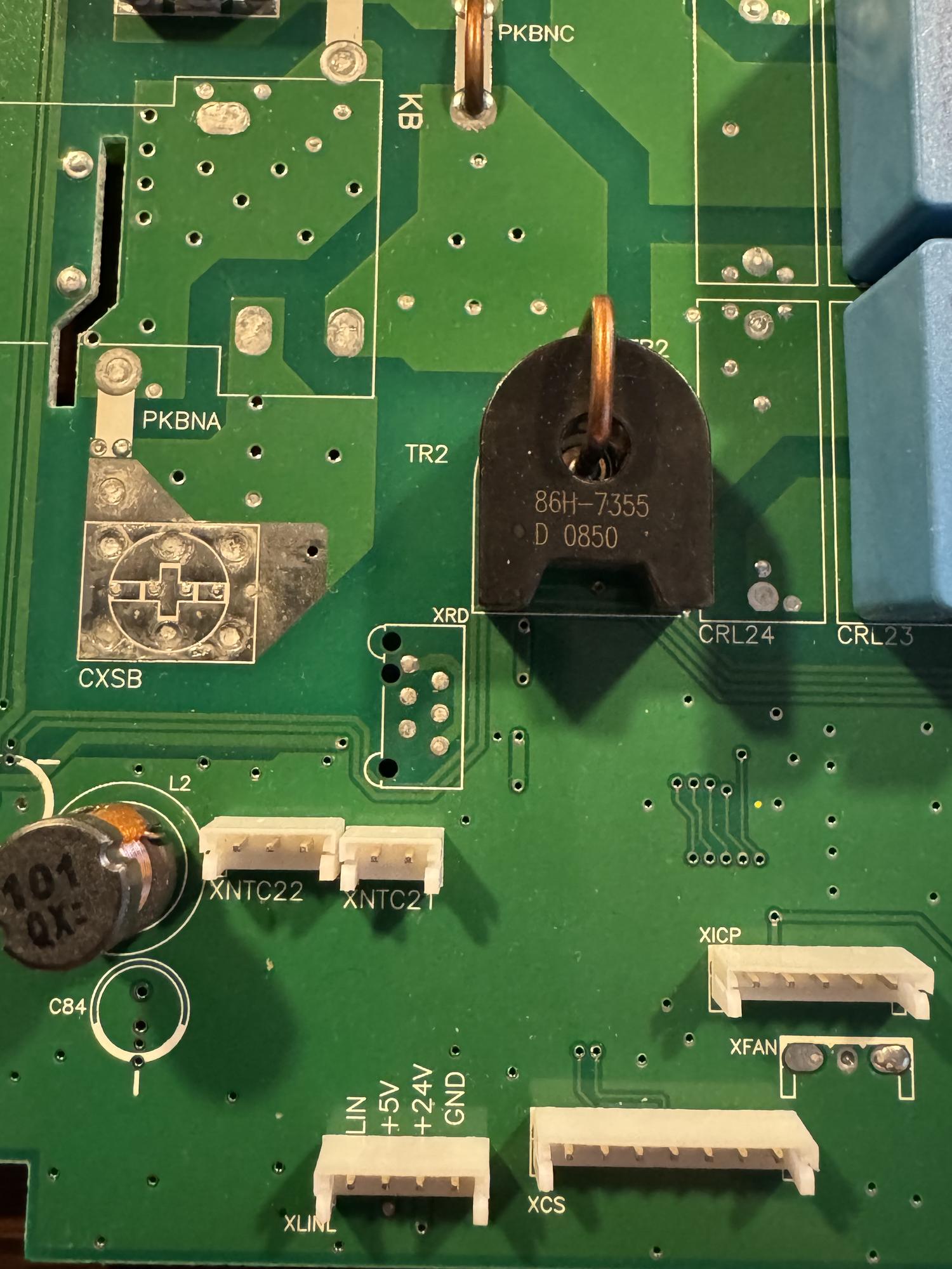

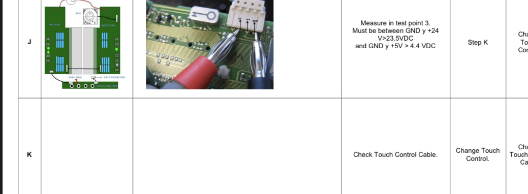

De linker print is denk ik de master, daar zit de flex op aangesloten die naar het touch control panel gaat. Op die connector heb ik 5v en 24v tussen GND. De voeding “hikt” niet, de kookplaat doet helemaal niets, start niet op, het enige wat er te zien is zijn de horizontale streepjes die af en toe knipperen op het touch control panel. Ik ga de Elco’s nog een keer meten, ik meet spanning over de Elco’s (weet alleen niet of dat de juiste waardes zijn) Welke gelijkricht diode’s bedoel jij?
Het lijkt een voedingsprobleem, een zekering heb ik niet gevonden in het apparaat, of zou het misschien het touch control panel kunnen zijn?

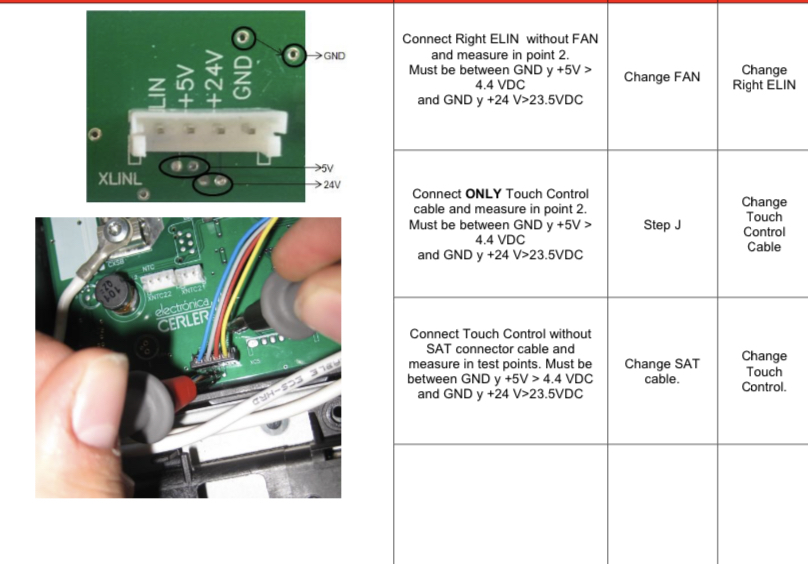

Ben jij in het bezit van de Service Manual of weet waar deze te vinden.

Deze.

Is het hetzelfde dan zou ik bediening of linkse verdenken. De SM is heel droevig. Ik zal is kijken of er van soortgelijke modellen meer info is. Maar de info moet via ergens tot daar geraken. Voorstellen?

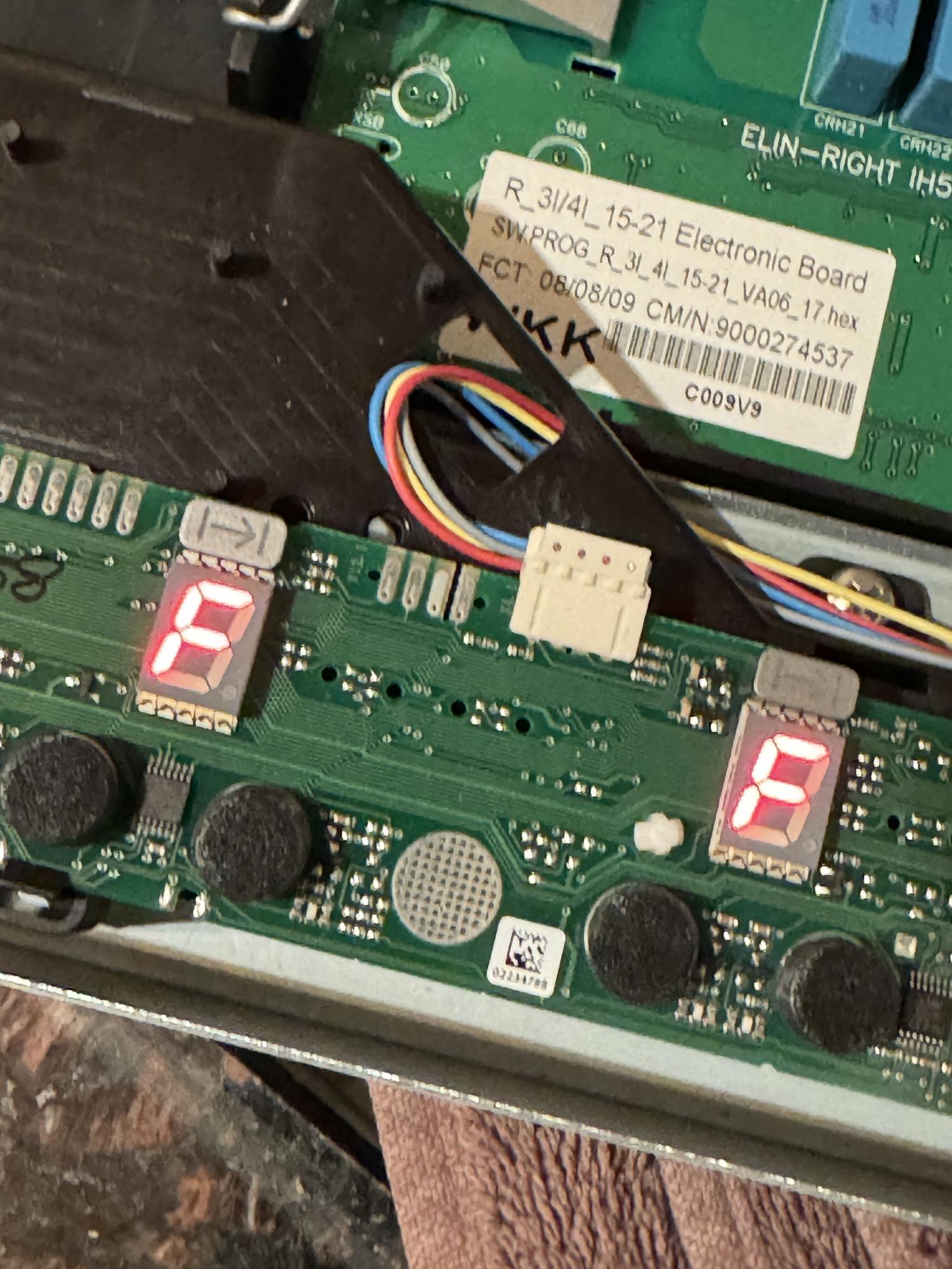

Ik heb de rechterprint volledig losgekoppeld en dan blijf ik dezelfde horizontale streepjes zien knipperen. Wat mij opvalt is als ik de flex losmaak van het touch control panel ik 24v en 5v meet, zodra ik de flex kabel in de connector vastzet is deze spanning weg.
De diode’s gecheckt lijken ok te zijn. En ook met de toetsen rare combinaties geprobeerd en meer toetsen tegelijk in te drukken. Reageert hij niet op horizontale streepjes blijven rustig knipperen..

2 mogelijkheden:
Iets trekt er teveel stroom of de voeding mist kracht.
Een eerste gedacht is om de voeding te belasten met weerstanden. Zo weet je of de voeding werkt.
Een tweede mogelijkheid is iets in serie te zetten (laagohmig) om de stroom (spanning over die weerstand) te meten of spanningsval erna.
Zou het de 24 of 5 zijn die doet wegzakken. Kan je ook testen door beurtelings 1 vd 2 weg te laten.
Of extern 5 en of 24 aanleggen.

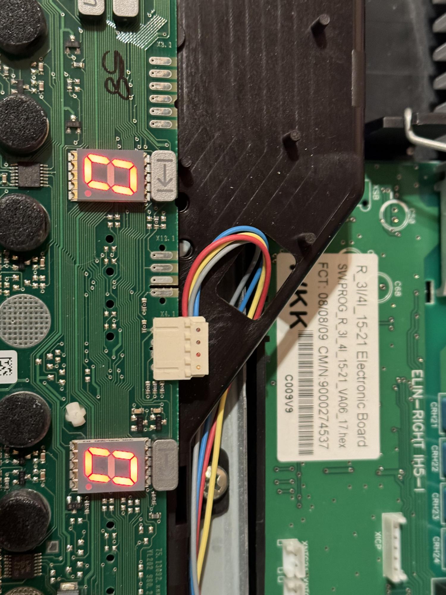

Ik heb de haardroger truc geprobeerd op de Elco’s en de inductieplaat kwam inderdaad tot leven. Zij het met de nodige fout meldingen omdat de inductie spoelen niet aanwezig waren en de rechterprint nog steeds losgekoppeld is. Maar aan/uit functioneerde en kookstanden waren instelbaar tot de Elco’s weer afgekoeld waren en de oorspronkelijke fout weer terugkwam en de horizontale knipperende streepjes weer zichtbaar waren. Elco’s bestellen en ik laat het resultaat weten.

Wel vreemd dat je capaciteitsmeter dan geen anomalie heeft geconstateerd. Tenzij je een paar modellen vergeten bent. Ook de kleine elcootjes vervangen! Op je foto's zie ik er al zeker 8.
[Bericht gewijzigd door EricN op (10%)]
Heel eerlijk mijn Fluke 87 heeft volgens mij een probleem in de connector van de meetsnoeren. Repareren met gereedschap wat ook niet goed functioneert is niet echt handig. Op de rechterprint zijn het 9 stuks en op de linkerprint zijn het er 6 stuks. Ik denk uit voorzorg maar alles van beide zones vernieuwen. Is het raadzaam om de 100 mF/35V te vervangen door 100 mF/50V exemplaren? Ik vermoed dat één van deze trouwens de boosdoener is (C21). Alleen de zwarte Elco’s vervangen toch? Of ook de tantaaltjes?
EricN
Als er plaats is mag de voltage een stapje hoger. Kan nooit kwaad.
Enkel de tonnetjes (6+9). De rechtse mee doen is ook een goed idee. Enkel een kwestie van tijd dat die ook problemen geeft.

EricN & SMD, nogmaals hartelijk dank voor jullie input en support! De Siemens inductieplaat functioneert weer perfect. Alle Elco’s vervangen van beide zones (15 stuks) en de 35 Volt elco’s vervangen door de 50 Volt uitvoering.
