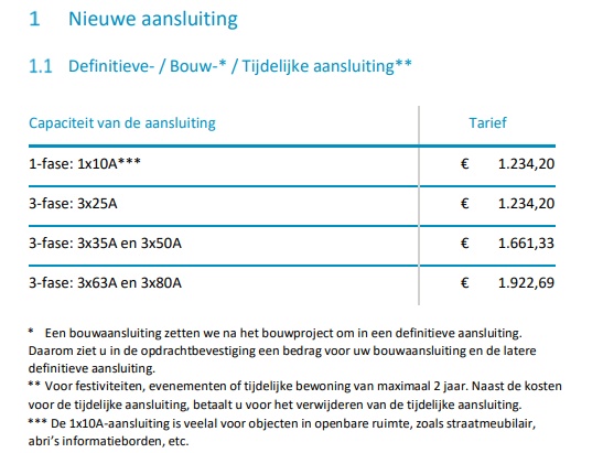

(transportkosten gingen van ca 1250 naar ca 1780 euro)

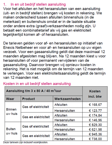

Echter dat schijnt niet te mogen:
https://www.enexis.nl/aansluitingen/afsluiten-en-opnieuw-aansluiten/af…
dan komen ze ook je kabel weer weghalen. Dus wil je nog IETS van back-up hebben moet je daar 1780 euro voor betalen)
en daar komt dan je verbruik nog bij als je dat dus wilt. het is nog net niet genoeg om een generatortje voor te kopen, maar in 5 jaar haal je dat er wel uit.

In BE bestaan er twee manieren van afsluiten, zegel op hoofdschakelaar, kost iets van een 100€ en loskoppelen van het net, wat een heel ander bedrag is.
Heb je soms een 3x40A aansluiting? Want die kost inderdaad 1780 per jaar.
Ik zou om te beginnen die eens downgraden naar 3x25A. Scheelt al fors.

Overigens staat in de enexis tarievenfolder dat alleen een gasaansluiting uitgegraven word (na 12 maanden afgesloten geweest te zijn). Een elektriciteitsaansluiting mag langere tijd afgesloten zijn. Heraansluiten van alleen elektriciteit is 123 euro.
Buiten die stijgende kosten is dat een percentage van je verbruik.
Wat hou je nog over als je echt off-grid gaat werken, ofwel wat betaal je voor een aansluiting waarbij je niets afneemt?
-edit-
Ah, vast recht, tja ... dikke pijp is dik betalen.

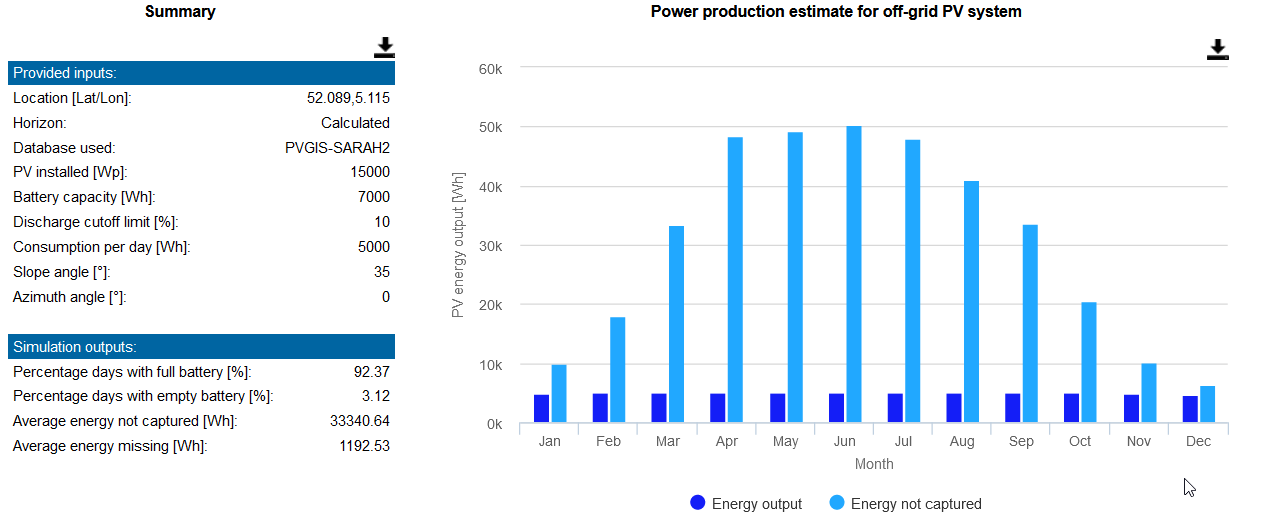

Met 15 kW piek zal je in de wintermaanden ongeveer 300 a 400 kWh/maand produceren, ofwel gemiddeld 10 kWh/dag. In de zomermaanden zal dit oplopen tot 50 kWh/dag. Dit is volgens mij de essentie van het "off grid" probleem. Ofwel heb je in de wintermaanden te weinig opbrengst, en moet je een generator inschakelen, ofwel heb je in de zomermaanden te veel opbrengst, en kan je dit niet gebruiken. Een accu kan dit seizoens dilemma helaas niet oplossen.

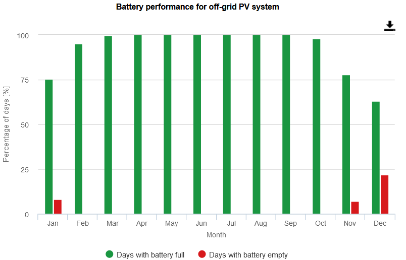

Ik heb je systeem ingevoerd als of het Utrecht 35° plat op het zuiden ligt: https://re.jrc.ec.europa.eu/pvg_tools/en/

ik heb inderdaad 3x 40A omdat ik ook moest graven en anders een dropveter aansluiting zou krijgen...

samen met een lichtere aansluiting (bv 3x25A wat 1230€ kost, heb je de helft al terug met je injectie) zal je al niet veel kost meer over hebben.

Echter dat schijnt niet te mogen:..
Ik zie om eerlijk te zijn nergens staan dat je niet off-grid mág gaan.

de netbeheerder zegt dat elk huishouden een aansluiting moet hebben. de vraag is wat de wet erover zegt. Ik kom nooit zo goed door die taaie kost heen.
Maar als je niet zou betalen en afgesloten wordt, wordt de kabel ook weer afgekoppeld blijkbaar...

echter kost een 10A of een 3x25A aansluiting dus evenveel in NL.

hoe kom je aan die 35€/maand? ik vind nog altijd 1230€ als minimum aansluiting
Dat is niet wat er in de tarievenlijst van Enexis staat.
Maar sowieso kun je nu toch vragen na verlaging tot 3x25A? Draaien ze er alleen een andere stop in.
Nieuwbouw moet verplicht een aansluiting hebben. Maar als je achteraf off-grid wil mag dat gewoon. Dan halen ze wel de hele aansluiting én de meter weg, anders blijf je transportkosten houden.
Er bestaat in NL geen wet die dat verbied.
Ik heb een stuk ervaring met opzeggen van aansluitingen.
Ten eerste zijn die netbeheerders, bij ons Stedin, logge domme instanties die alleen maar tegenwerken, maar dat ter zijde.
Wij hebben op de begane grond van onze woonflat 22 garages van individuele eigenaren, ik heb er ook een.
Die hebben een eigen elektrameter per garage, die meters zitten in een centrale ruimte in het gebouw.
Voorheen , dat is al vele jaren terug, betaalde je een tientje per maand aan vastrecht en een beetje elektra kosten.
Dat is op een gegeven moment aangepast naar een woekertarief van 30 euro per maand.
Een 10 ampere aanluiting ( 8 tientjes per jaar) krijg je niet, dat is alleen voor apparaten zoals pompen, stoplichten en dergelijke zegt men.
Wij hebben dus een aantal garages de afgelopen jaren via een eigen tussenmeter ( met MID keurmerk) op de algemene VVE meter aangesloten.
De hoofdmeter is 3 x 125 ampere en daar zit zat overcapaciteit in.
Betreffende eigenaren hebben Eneco opgezegd, tot zover alles ok.
MAAR, vorig jaar kwamen erdreig brieven van Stedin.
Die waren aan de garage gericht en door de postbode onder de deuren door geschoven
U MOET een contract afsluiten bij een energiemaatschappij....
Er staan dreigementen in dat ze een deurwaarder kunnen sturen en zelfs toegang kunnen verschaffen tot de WONING... daar is al een jurist mee bezig, dat kan natuurlijk helemaal niet, een garage wordt gezien als een bedrijfsruimte en is GEEN woning.
Bezwaar maken betekende : dan gaat de meter weg INCL alle infrastructuur naar de meter, dus de kabel uit de grond.
Kosten 250 euro ongeveer...
Een bewoner had zelf nog nooit een aansluiting gehad, de vorige eigenaar van de garage wel.
Wat heeft Stedin gedaan bij de bang geworden bewoners?
HAK open ( die is voor 3 garage meters in een keer, ieder op een fase, dus weghalen kan niet.
Hoofdzekering er uit en afzegelen.
Een bewoner eist nu dat stedin de aansluiting alsnog weg gaat halen zoals gezegd, waar mee is gedreigd en waar voor is betaald...
Dat kan helemaal niet vanwege de andere garage aansluitingen, maar het is nu een principe zaak geworden.
Deze bewonmer gaat het doorzetten en wil een uitspraak hebben.
Zelfde grapje gehad met gas in de woningen.
Er zitten 3" gasleigingen die vertikaal door een strang 11 woningen lopen en waar in de woning een gasmeter op is aangesloten.
Gas is alleen voor koken, we hebben blokverwarming, dus een aantal bewoners zeggen de gasaansluiting op omdat ze inductie koken nemen.
Ook hier komen de dreigementen dat de complete gasleiding tot de straat er uit moet..
Tot op heden komt de graafploeg met vaak 2 auto's nog steeds tevergeefs en gaat weer weg.
Wat hebben ( hadden?) we toch een compleet incompetente regering om dergelijke absurde regels te bedenken dat de aanvoer er uit moet.
Een andere eigenaar zou misschien wel weer een aansljuting willen...
Die energietransitie met alles er om heen is comoleet doorgeslagen en een commercieel circus geworden!
Wat HmH betreft, ze zullen dus de meter weghalen en de kabel weg willen halen en jou 250 euro rekenen.
