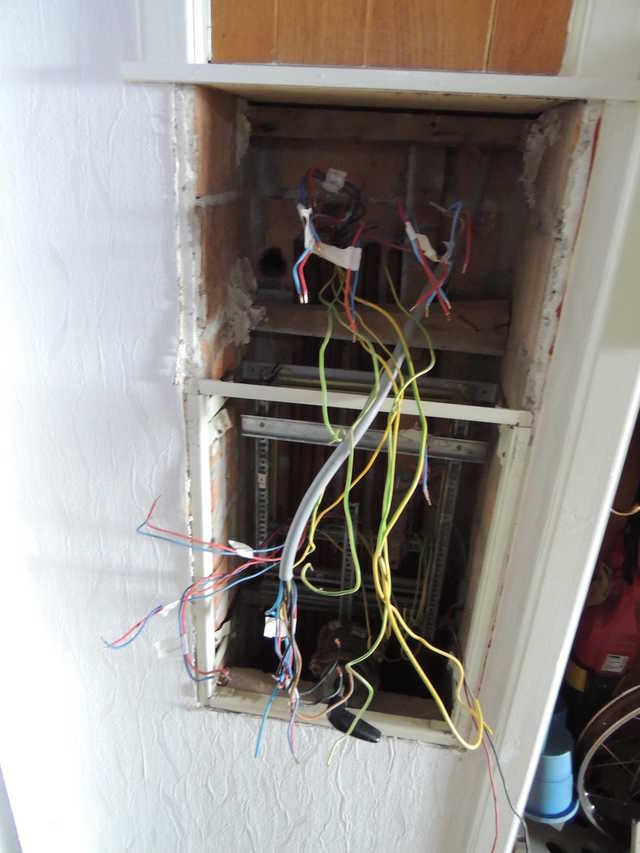

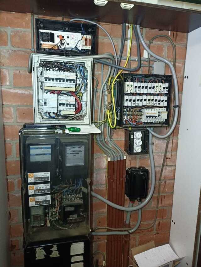

hier ook zo gedaan.
http://www.fordcapri.be/off/pics/westende/elec/640/DSCN4613.JPG
voor en na

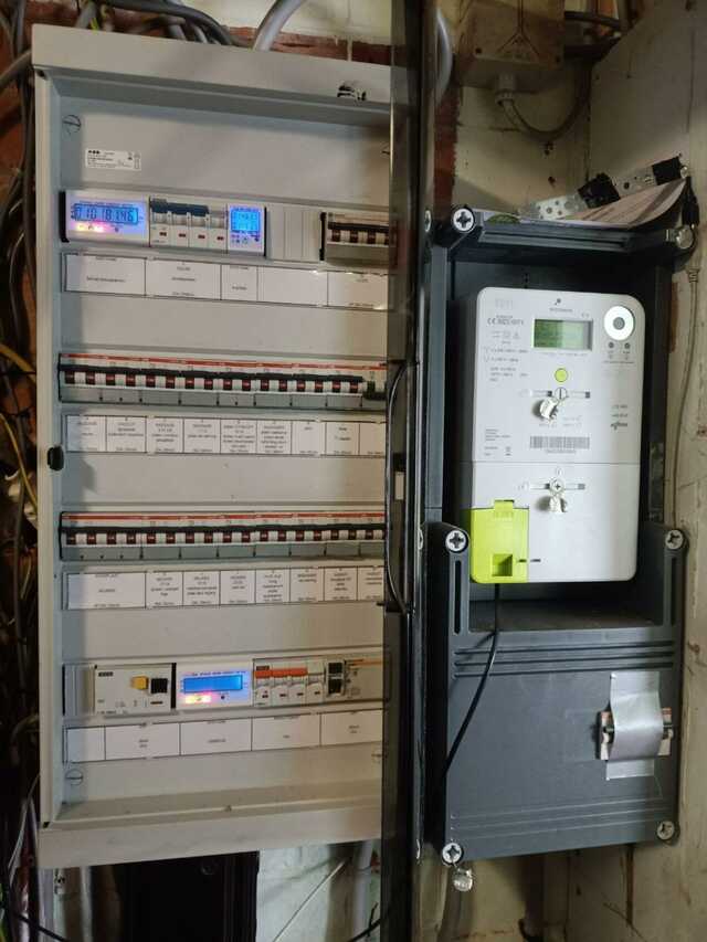

trouwens elke groep ene kwh meter??? is dat niet beetje overkill. kan je niet gewoon meten met stroomspoelen dan?
ik heb nu 3 kwh meters.
1 die het verbruik van het huis meet
1 die de opbrengst meet van de 20panelen op het huis
1 die de opbrengst meet van de 2 panelen tegen de garage.
met die 3 gegevens, kan ik schone grafieken maken en zelf mijn digitale meter mee controlleren
http://www.fordcapri.be/off/pics/kortemark/elec/640/photo_2023-11-25_13-23-31.jpg
voor ik er aan begon, zag het er zo uit

dan kan je de hele kast leeghalen, daarna de kast demonteren en dan plaats je de hoofdschakelaar waar nog de binnenkomende draden aanzitten, gewoon over in de nieuwe kast. die kabel hoe je niet los te maken dan, en normaal is die ook verzegelt. dus je kan zelf aan die schroefjes niet aan.
dan kan je erna toch weer alles opbouwen in de nieuwe kast?
hier ook zo gedaan.
voor en na

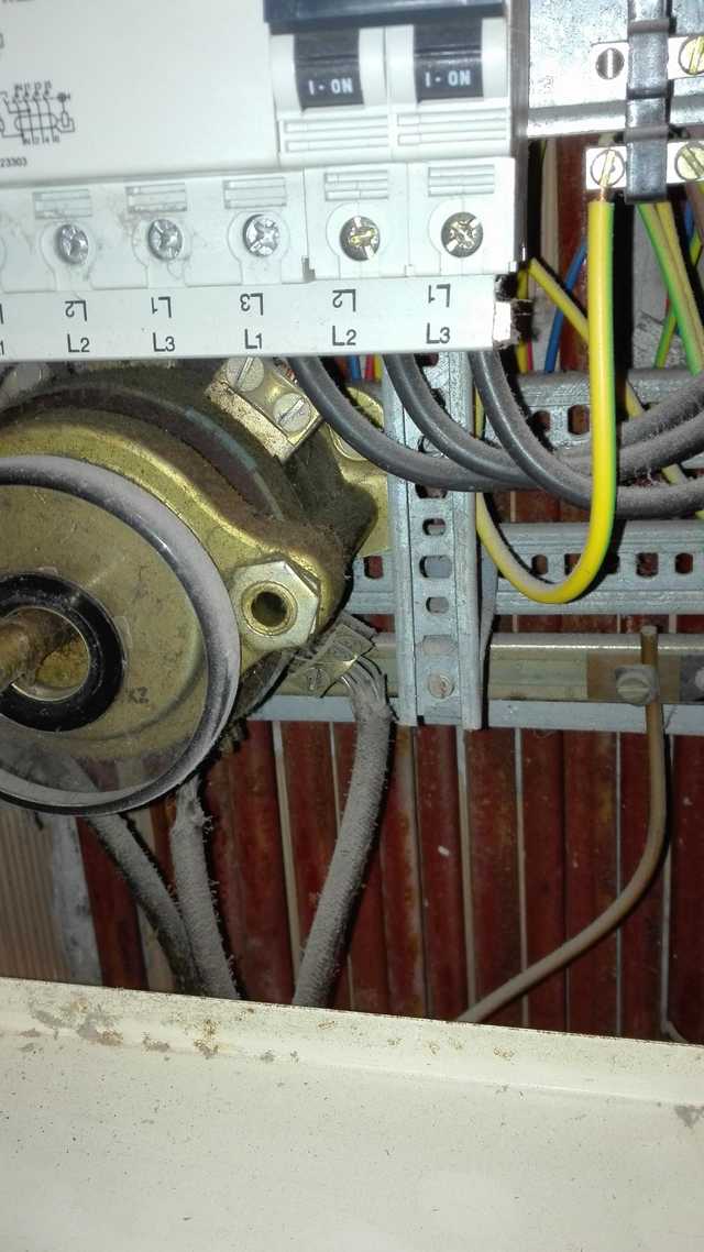

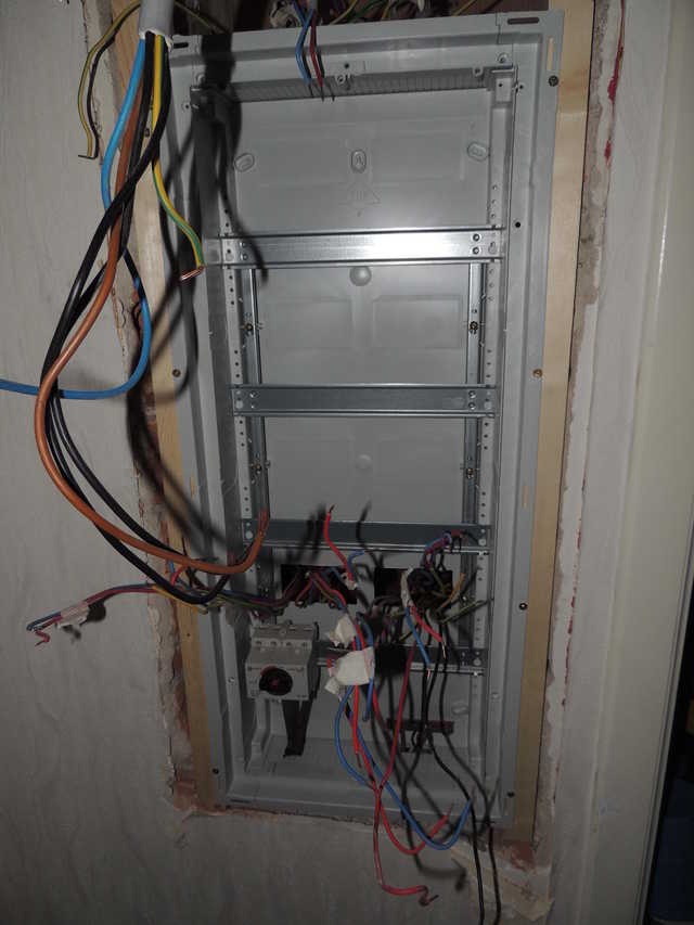

zo begon ik in ons appartement. dit is de enige hoofdschakelaar en die zat in de kast.
boel was allemaal niet aanraak/brand veilig
draad per draad heb ik die overgezet op mijn hoofdschakelaar, en dan de kast gewisseld.
geenenkele electricien gevonden die onder spanning wou werken.

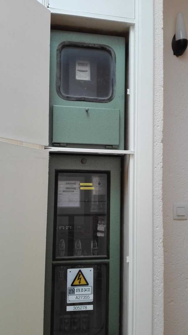

de maatschappij wou de hoofdzekeringen niet eruit halen (3fase 50A), omdat de kast niet meer conform is (en een nieuwe paste er niet tussen). die zit in de gemeenschappelijke delen tussen 2 stroken beton, ff groter hakken kan dus ook niet
