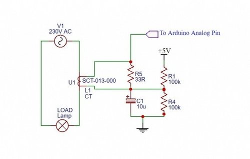

ik ga daarvoor met stroomspoelen werken, heb er gisteren voor gezocht.
https://ae01.alicdn.com/kf/Scaba1c824ee54469b92ace02e897482ej/NJXS-Mini-Current-Transformer-Precision-Coil-CT-5A-10A-20A-30A-50A-100A-150A-50mA-100mA.jpg
deze ga ik boven mijn zekeringen leggen, waar de fasedraad doorgaat van de groepen.
met een utp kabel ga ik alle kabels naar buiten brengen en daar 2 arduino/ESP metingen laten op doen (of 1 arduino/ESP met een 16+8 channel adc erbij). eerst testen uitvoeren, dan in de meterkast zetten.

Met alleen een stroomspoel ben je er toch nog niet, daar moet dan toch ook een stukje analoge elektronica tussen, hoe ga je dat doen?
arduino nano kan direct een stroomspoel meten.
https://docs.openenergymonitor.org/_images/currentOnly_bb.png
ik heb 8 analoge ingangen, dus een arduino kan 8x een stroomspoel meten. een arduino nano kost 2€ en kan via RX/TX communiceren met mijn raspberry webserver.
ik kan ook een ESP8266 inzetten, die heeft direct wifi aan boord.
daar bv een 16channel ADC converter tussen die van de analoge signalen een digitaal getal maken. die kan direct alles online gooien dan
dit is een 16kanaals ADC. daar dus ook die weerstandjes tussen. een 16kanaals en een 8kanaals samen heb ik 24kanalen om te meten. is voldoende voor 18groepen (waarvan de 3fase groepen dus 2 extra metingen vragen)

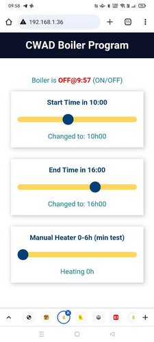

ik heb al een ESP draaien die mijn boiler gaat aansturen. vast tussen 10-16h (regelbaar), en onderaan kan ik nog 1-6h extra laten warmen.a ls het bv om 9h al zon is, stuur ik die aan.
bedoeling is dat die ESP ook inzicht krijgt in mijn verbruik/injectie en zelf de boiler aan/afzet bij veel injectie of extreem verbruik in huis
Dan zul je denk ik toch nog wel het e.e.a. in software moeten doen, via de spoel krijg je een met de 50 Hz variërende spanning. Aangezien je Arduino gebruikt zal zoiets er vast wel al zijn.

Dat printje ziet er uit als een CD4067, heb ik vroeger ook wel gebruikt om meerdere analoge sensors op één ADC ingang te combineren. Ik ben nu al heel lang over op digitale sensors dus die heb ik niet meer ;-). Ik zou hier trouwens ook liever een externe ADC gebruiken met meerdere inputs of een ingebouwde multiplexer, met I2C of SPI of desnoods I2S.
Ik zou Dan dus inderdaad voor stroomspoelen gaan en 1 kWh meter ergens...
Je meet anders op heel veel punten de spanning, terwijl je er niets mee doet..
Enige nadeel is dat je stroom meet en geen rekening houd met blindstromen...
valt reuze mee, er zijn libraries voor.
uitlezen is maar deze regel. ze halen gewoon de 'piek' waarde eruit. je krijg een 2,5V stabiel op de ingang, als de spanning dan varieert van 2.35 ot 2.65 weet je dat je stroomspoel 0.15v maakt. met die parallelweerstand, weet je dan ook de stroom.
