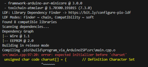

Daar ik zeker geen C-specialist ben kom ik hier even niet uit. Dit compileerde in Keil (8051) prima maar in GCC (AVR) krijg ik een melding :

Ik ben nog veel minder C-specialist, toch maar een gok in het wilde weg: zou het kunnen dat "charset" een gereserveerde term is voor de ene compiler maar niet voor de andere?
[ edit @hieronder: die "code" vond ik ook al zo raadselachtig. Maar dat de andere compiler het wel vreet lijkt er toch op te wijzen dat het iets zou kunnen betekenen... ]
unsigned char code charset[]
Hier benoem je een variabele code als unsinged char.
Maar de variabel charset[] is voor de compiler onbekend.
De compilerverteld je dat ook door te zeggen expected initializer before charset[].
Moet dat niet gewoon aan elkaar met een _ ertussen?
code_charset[]
PS het zou ook kunnen zijn wat Paulina_B zegt dat het voor de ene compiler een bekend key-word is en voor de andere niet. Deze compiler zegt je duidelijk dat hij het key-word niet kent en verwacht van je dat je hem verteld welk type variabele het is.
[Bericht gewijzigd door benleentje op (30%)]
Op zondag 28 januari 2024 18:27:54 schreef benleentje:
Maar de variabel charset[] is voor de compiler onbekend. Moet dat niet gewoon aan elkaar met een _ ertussen?
code_charset[]
Dit is toch juist de regel om de variabele "charset[]" (array) te declareren ?
Als de compiler m al kende zou ik een multiple definition error krijgen.
//Edit, oh wacht, ja, dit was om de charset in het 8051 code memory te declareren, dat zal bij GCC niet kunnen.
unsigned char charset[] = werkt gewoon wel.
Alleen zoals Paulina-B al zei wanner de compiler weet wat code charset[] is. Maar deze compiler weet van niets.
Als je naar de volgende regel kijkt:
staan daar eigenlijk 2 variabelen de variabele code die netjes gedeclareerd word en de variabele charset[] die niet gedeclareerd word.
Dus even opzoeken hoe je dat voor deze compiler wel moet doen.
Op zondag 28 januari 2024 18:37:56 schreef benleentje:
[...]Alleen zoals Paulina-B al zei wanner de compiler weet wat code charset[] is. Maar deze compiler weet van niets.
Het zat in het woordje "code" , Keil gebruikt dat om de variabele "charset" in het code memory te duwen. GCC niet.
Maar dankzij de discussie / hints hier schoot het me te binnen.
Ok maar komt het dan nu ook in het programma geheugen te staan of in het ram geheugen?

Ik had een edit gemaakt :
//Edit2
GCC kent het ook maar dan net anders:
const unsigned char charset[] PROGMEM = {
PROGMEM is typisch iets voor AVR voor zover ik weet.
Ik gebruik voor (ARM) gcc ook vaak dit om er voor te zorgen dat het in 'code' space terecht komt:
static const char bla[] = { ... } ;
Net even in de Arduino IDE getest en dat werkt ook voor AVR (Arduino nano).

Op zondag 28 januari 2024 18:48:03 schreef bprosman:
//Edit2
Technisch niet 100% correct: gcc kent het niet, maar de AVR setup-stuff definieert "PROGMEM" zodat het compact te schrijven is, te onthouden is en doet wat je wilt.

Op zondag 28 januari 2024 19:35:38 schreef Bobosje:
Dat is de C standaard manier zonder gebruik te hoeven maken van compiler directives.
Maar even veranderd dan.
@ Bobosje : Dat werkt wel, maar dan gaat het niet naar code.
De Avr-gcc compiler werkt -net als de gcc compiler voor linux- met attributes om bepaalde stukjes code aan bepaalde geheugens te koppelen. Die attributes worden door de compiler doorgesluisd naar de linker die dan de code in het gevraagde stuk geheugen plaatst.
In dit geval moet dat met :
const unsigned char charset[] __attribute__((__progmem__)) = {
Maar dat kan ook met PROGMEM. Dat is een macro, gedefinieerd in "avr/pgmspace.h", die uiteindelijk hetzelfde effect heeft.
Op dezelfde manier kun je ook een stukje code doorsluizen naar Eeprom mbv EEMEM.
