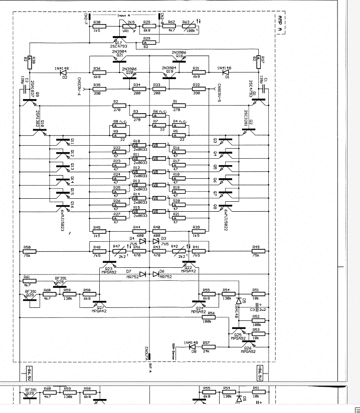

hallo .
ik heb bijna alle elcos vervangen nog van het eerdere topic.
behalve wat op deze schemas schema staat
Ja, een fragment van het schema... Dat helpt niet, het is zo nauwelijks te achterhalen wat de componenten doen. Waarom geef je niet het hele schema?
In elk geval staan er op die twee puzzelstukjes überhaupt geen elco's, dus daar hoef je ze niet te gaan zoeken.

nu heb ik de eindblokken van b naar a gezet nu werkt a wel goed .
dus dat andere blok zit dan toch een fout.
wat er mee is de limmiter led brand zodra ik op de print speaker a er uit haal is het goed staat ook geen spanning op dat kanaal zodra ik hem weer aansluit komt er ca 600 millivolt op te staan

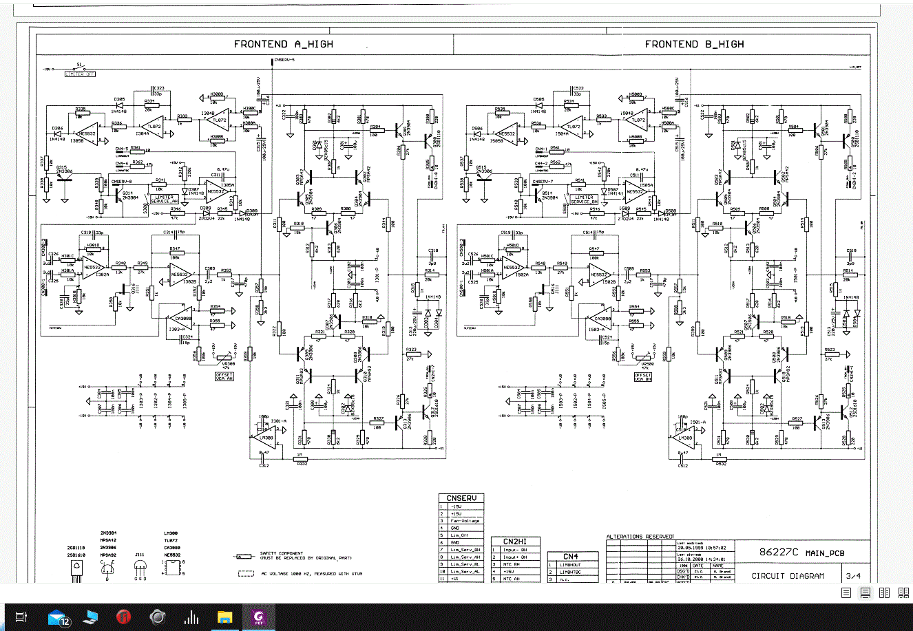

hier zijn de schemas

De limiter meet de input en output (uiteraard met een bekende versterkingsfactor), en vergelijkt deze met elkaar. Zit hier een verschil in word het limiter circuit actief en laat dit zien met het limit LEDje op het front.
Ik vermoed dus dat er iets mis gaat in de aansturing van de eindtrap, in het "spannings" gedeelte. Iets in het drivercircuit denk ik dan. Kan simpel zijn, iets de orde van slecht contact, afgebroken pootje van een transistor, weerstand welke zodanig hoog is geworden dat het op een grens zit of ongewenst contact op de PCB.
Word de eindtrap binnen afzienbare tijd loei heet? Dan zit het waarschijnlijk in het BIAS circuit of een van de dempingweerstanden aan de output heeft het opgegeven waardoor er oscillatie kan ontstaan.
De eindtrap zelf geloof ik niet, dan is het veelal een stroomprobleem en vlieg de zekering er direct uit. Daarnaast is het ook een doodnormale klasse AB trap en veel meer zit er niet op de PCB wat dit kan veroorzaken.
Maar zoals bij alle reparaties: meten is weten, en weet ook wat je meet.
Kun je achterhalen wat er op de uitgang staat (dus VOOR het relais) als de trap in protectie staat? Kun je op dat moment ook een BIAS meting doen?
Toevoeging: heb zelf de ervaring dat de eindtrap A en B rare dingen kunnen doen wanneer de metalen afschermingsplaat er niet op zit geschroefd, en het logicaboard naar beneden is geklapt, en dus vlak boven de eindtrap PCB zit.

Erg vreemd probleem dit, aan de hand van je beschrijving durf ik zo niet te zeggen wat er mee zou kunnen zijn. Wat ik wel vreemd vind is dat je voedingsspanning maar 50V is. Doet moet minstens 80V a 90V per voedingslijn zijn, op 50V krijg je niet het vermogen wat de eindtrap hoort te leveren. 600mV voor het relais is ook niet goed, dat moet zo dicht mogelijk bij 0 liggen.
Edit: volgens het schema dient elke lijn 86,5V te zijn.

wat ik heb gedaan is de printen er uit gehaald en aan gesloten alleen op de CN2 plug hij gaat nog steeds in protect zodra er maar een beetje audio in komt met een andere print is het wel goed
ik heb bijna alle transostoren vervangen behalve die 2 BF 391 heb ik nog niet liggen.
er zit BF 903 in

Ik zie dat er ooit eerder gerepareerd is aan de PCB. Wellicht hier een nevenschade die deze problemen veroorzaakt?
Ik zou echter niet zomaar lukraak onderdelen gaan vervangen, maar echt meten waar het nu fout gaat.

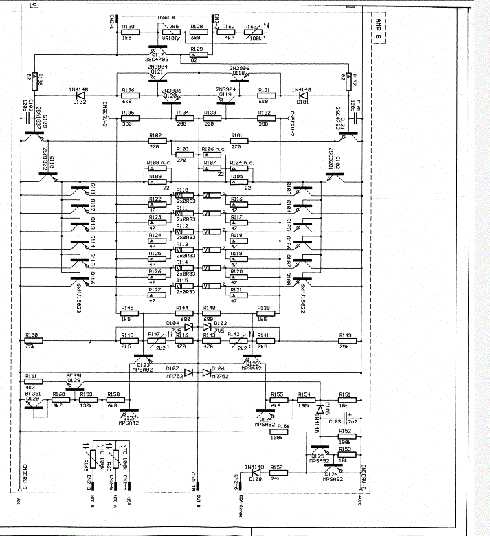

Je hebt het steeds over kanaal A welke de fout in gaat, maar je markeert onderdelen van kanaal B? Heb per abuis de kanalen verwisseld?
