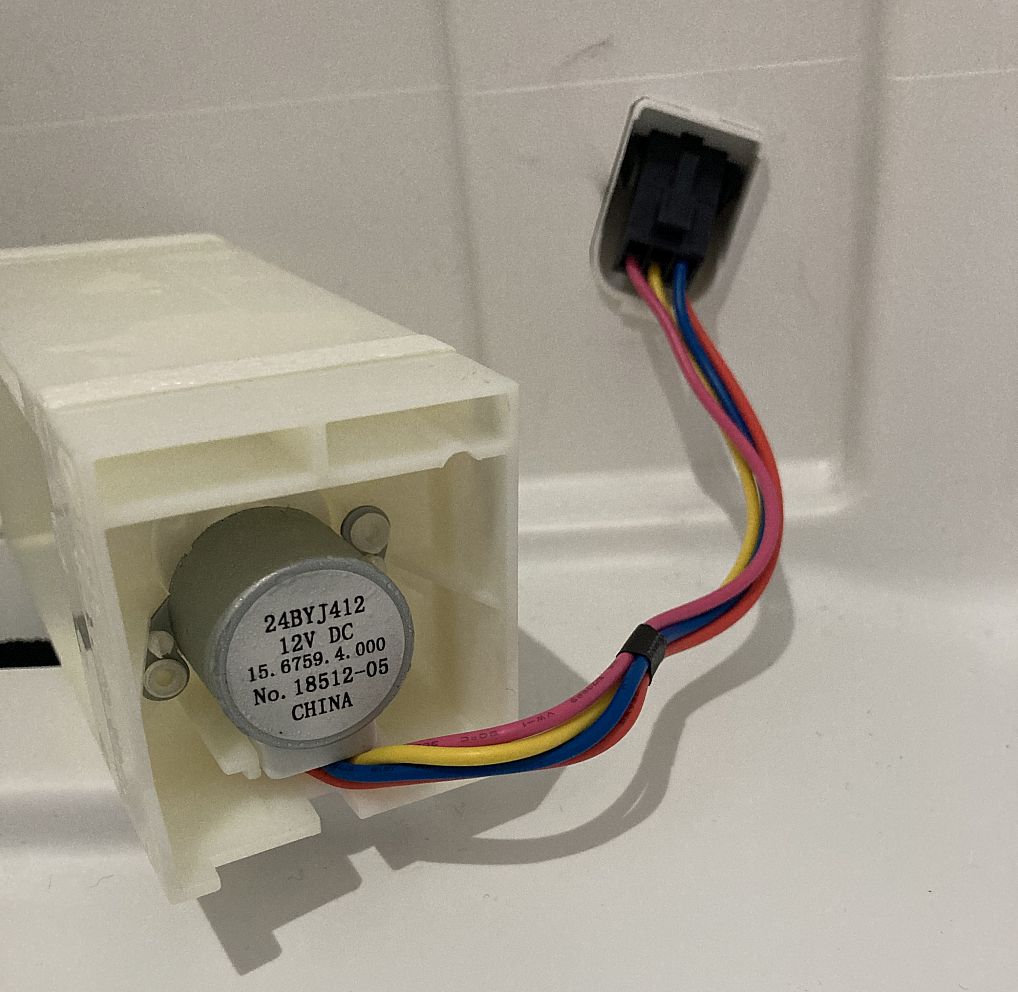

Onze schoondochter heeft een KGN34VL35/03 No-Frost koel/vries combinatie van Bosch .
Deze maakt een paar keer per dag een luid klepperend geluid , dit komt van de luchtstroom wisselklep binnen in de koelruimte .
Deze klep wisselt de koude luchtstroom richting koel of vriesgedeelte .
Volgens een Duitse handleiding gebeurt dat klepperen bij het automatisch ontdooien .
Dit doet dit 5 jaar oude apparaat sinds een maand .
Foutmeldingen zijn er niet .
Wie heeft eerder zoiets meegemaakt en wat zou de oplossing kunnen zijn ?

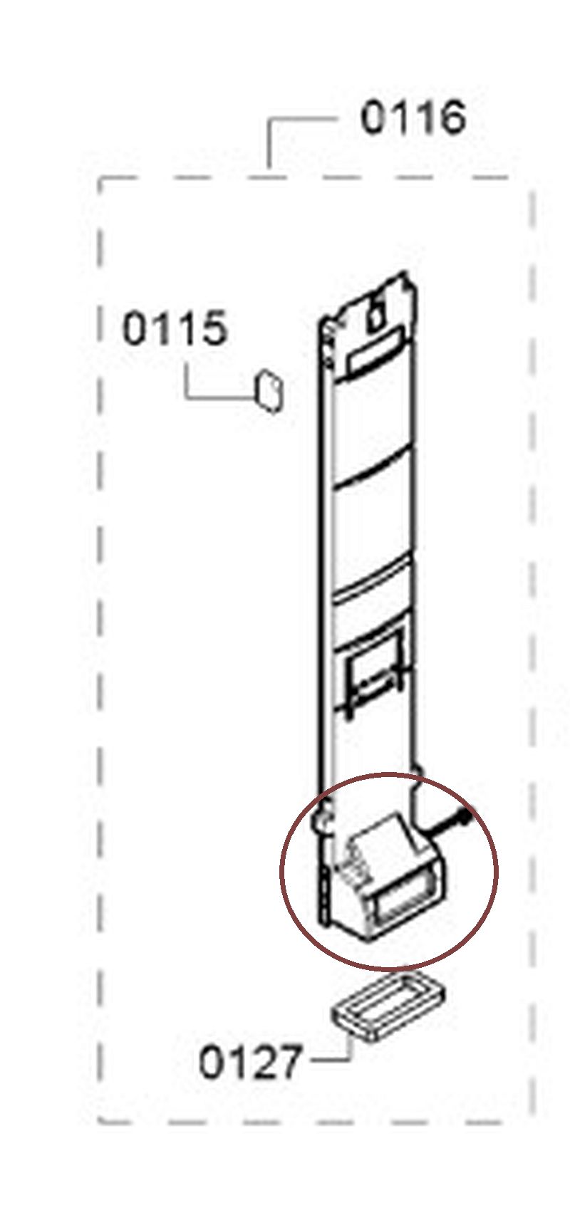

Open maken. De grote witte plastiek in de frigo achterwand uitnemen. Meestal is het kunststof asje afgebroken vd flap.

het motortje heeft 4 aansluitdraden wss toch terug koppeling , helaas niet aan gemeten .

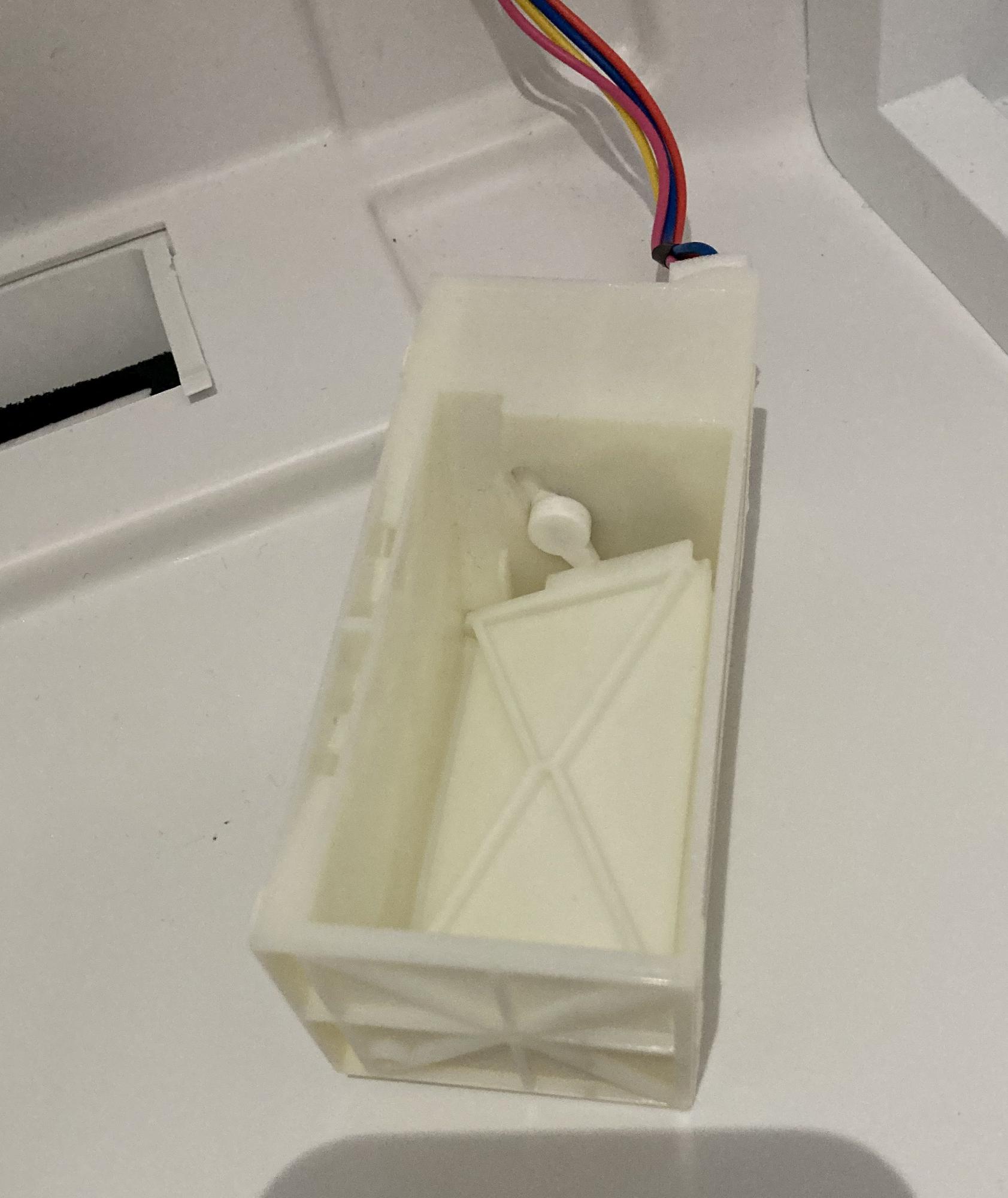

Klep zit goed op rustpositie en geen gebroken asverbinding tussen motor .
De temperaturen in koel en vriesgedeelte zijn OK dus de klep verdeelt de kou goed , met losgenomen motorstekker word het koelgedeelte niet koud(er) .

Bij mijn eerste posting zit een (geluids)opname , het is zeker het klepje , heb een stukje zacht rubber in het huis geplakt waar de klep tegenaan slaat bij geheel openen . het geluid is nu minder maar nog steeds hinderlijk .
Een tijdje na insteken in wcd hoor je het klepje een paar keer tikken .
Later met ruime tussenpozen steeds weer herhaald klepperen .
Schoondochter bestelt nieuwe temperatuurregelaar .
Hopelijk zit het defect daar in en niet in de aansturing .
Wordt vervolgt

Nee , ten tijde van het maken van de foto van die klep hebben we de kast opnieuw laten opstarten en de klep geobserveerd met de deur open .
Misschien niet lang genoeg gewacht (of de deur had dicht gemoeten) maar er gebeurde niets , deur gesloten en tijdens koffie drinken hoorde ik de klep 2 x tikken .
Heb nog gezocht waar een "deurschakelaar" zou kunnen zitten door met een magneet de gehele openingsrand af te tasten om deze te activeren maar de binnenverlichting reageerde niet .
De allereerste geluids constatering was met apparaat van de muur , klepperend geluid op halve hoogte van apparaat , daar zit buiten niets en binnenin alleen dat klepje .
Na losnemen van de connector heeft het apparaat een dag gedraaid zonder geklepper . Bovendien is het geluid doffer geworden sinds ik dat zachte rubber er in geplakt hebt .
Hieruit mag ik toch wel concluderen dat die temperatuurregelaar (klep) het geluid veroorzaakt

Schoondochter heeft de nieuwe temperatuurregelaar gemonteerd en het probleem is over . Heb gevraagd de oude te bewaren zodat ik hem open kan maken om te zien wat er stuk is .
