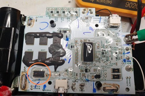

Op dinsdag 27 augustus 2024 08:55:10 schreef rew:
Dat is een fuse in die chip. Daar kan je niet zomaar bij.
Tot op heden moet ik de eerste nog tegenkomen die daadwerkelijk een verbinding in de chip door laat fikken. Het zijn altijd externe zekeringen.

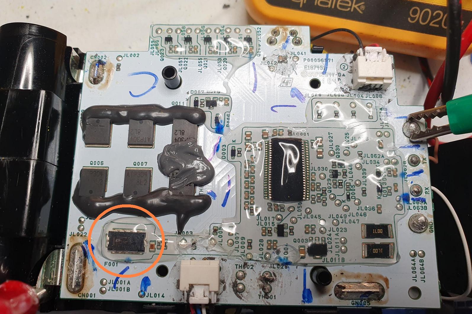

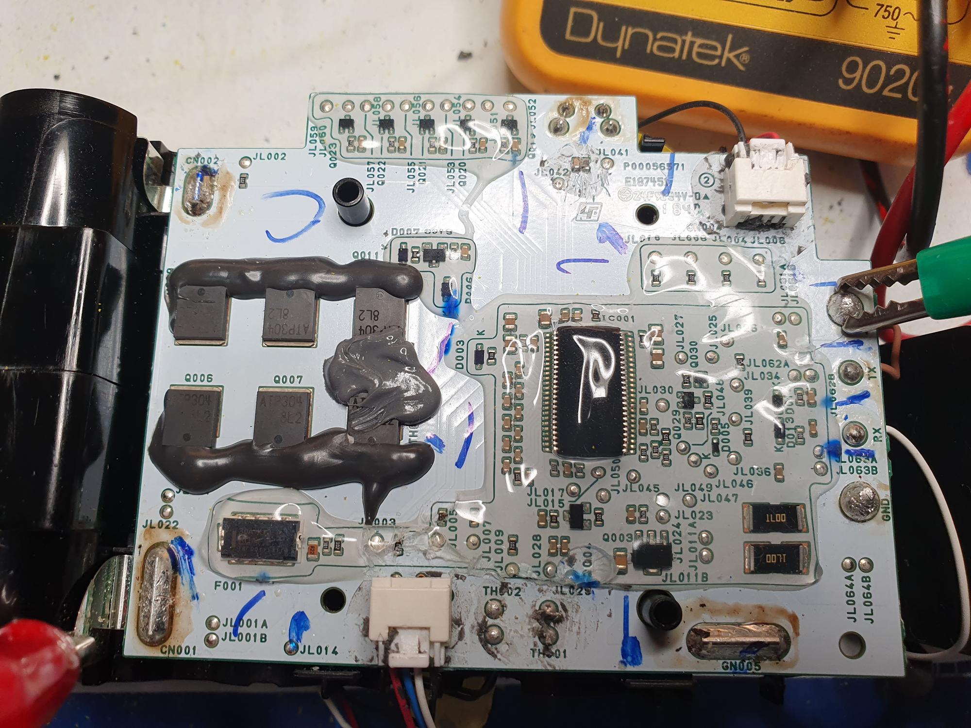

F001 op de print (helemaal linksboven) is de logische zekering die zowel op pure overstroom als op commando (logisch signaal) door het BMS naar de andere kant geholpen kan worden.
De 2 aansluitingen op de kopse kanten zijn de gloeidraad die door het BMS ingeschakeld wordt (soms wordt een aansluiting gedeeld met pack-plus), de andere 2 x 4 aansluitingen (brede zijdes) zijn de hoofdstroom.
Belangrijkste: als deze zekering door is doet de lader echt helemaal niets bij het aansluiten van de accu, ook niet eventjes, want de stroom kan nergens heen. De lader ziet geen accuspanning, het BMS ziet geen laadstroom lopen en geeft bij aansluiten ook onmiddellijk z'n foutstatus door aan de lader.

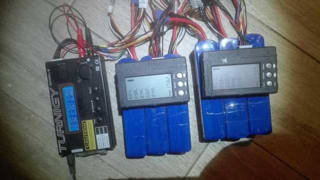

ik heb dus een 36V 9Ah packje gebouwd door van die RC batterijen aan elkaar te knopen.
18V 3Ah blokken die met gemak 40C leveren nog eens in een 2S3P pakket gestoken. 36V 9Ah die 40C nominaal kan leveren. dat is 360A in normaal gebruik.
heb ik toch ergens een aansluiting verkeerd gezet waardoor 18V parallel kwam met -18V.
een DEAN connector die zogezegd 50A burst aan kan (25A continue), daar hadden die geen moeite mee om te verdampen
verdampt koper. die vinger rechts is een schroeivlek van de steekvlam
het verdampte koper werd hier aangebracht

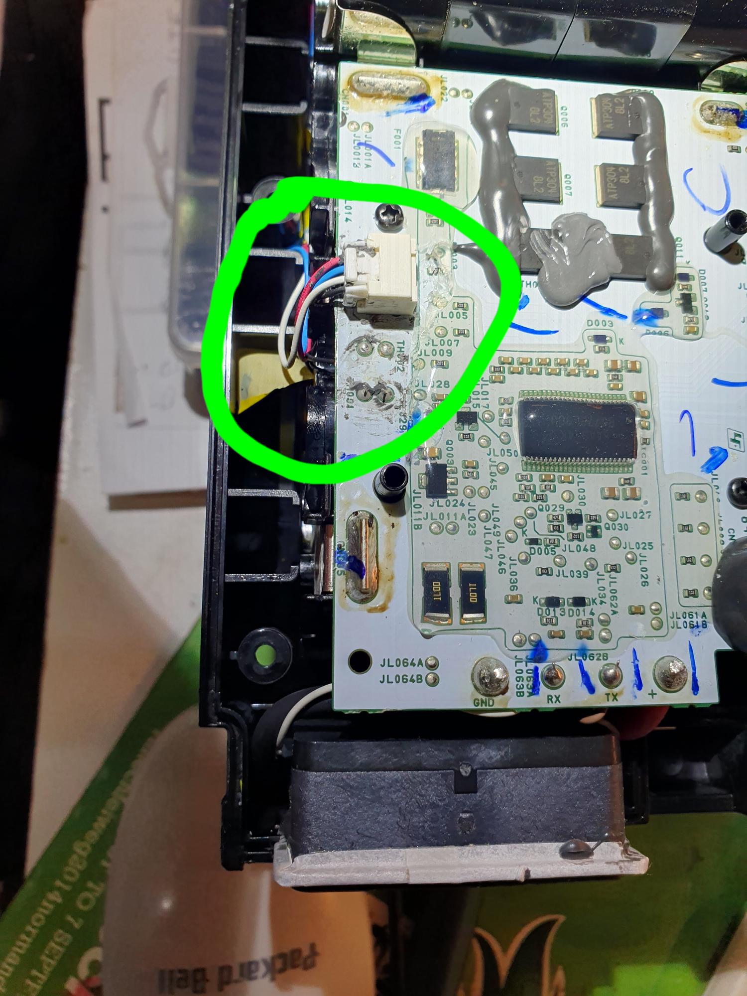

Kijk wat ik nu tegenkom, rew en weardguy :
als laatste poging, daar ik anders (bijna) niets meer ben met die batterij, doe ik nog een poging om de bms te bezien.
Ik neem de zwarte silicone weg van een deeltje links in het midden (zie foto)en daaronder zit een witte connector met 4 draadjes.
Die ontkoppel ik en druk op de testtoets zomaar om te zien hoe ver de batterij geladen is en wat gebeurd er : de 3de groene led begint te knipperen. (normaal waren het 3 groene leds die constant oplichten
om te tonen hoe ver de batterij opgeladen is)
Ik sluit terug de witte connector aan en ook nu de oplaad-adaptor.

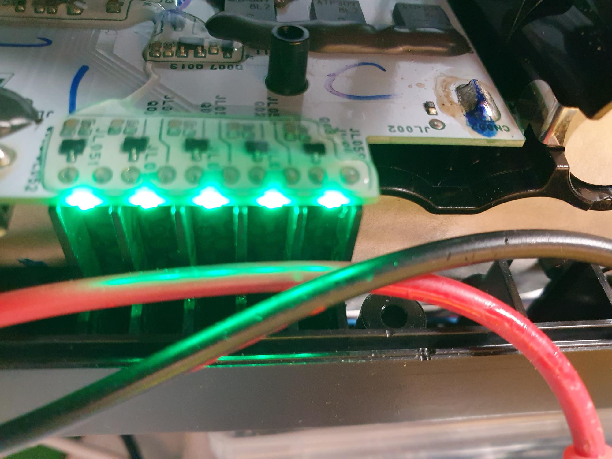

Wat gebeurt er : de oranje led licht constant op op de laad-adaptor en ik zie ook dat de 3de groene led ook knippert om aan te duiden dat ie oplaadt.
Ik laat die gerust voor zowat 30minuten of zo, en wat zie ik : alle groene leds lichten nu op. Dus de batterij zou moeten opgeladen zijn?
Ik controleer enkele spanningen (zie de foto's) maar ik ben een leek in deze (batterijen), en weet niet als dit correcte spannningen zijn. De batterij zit dus NIET in de fiets hé. De fiets staat bij mijn dochter.
Die komt straks,om de batterij en zal die op haar fiets uittesten. Hopelijk gaat die terug, maar voor hoelang.
Wat is er gebeurd? Een reset of zo?
Ik laat weten als die batterij werkt op de fiets.

ja hallo rew. Ik heb die nu momenteel compleet opgeladendenk ik : de 5 groene leds knipperen niet meer. (voordien wel de laatste tot einde opladen zeker?).

ik heb gisteren de batterij verder opgeladen tot de laatste groene led niet meer knipperde,(5de led knipperde nog) waardoor ik denk dat ie nog niet volledig opgeladen was.
Nu heb ik 5 constant oplichtende leds.

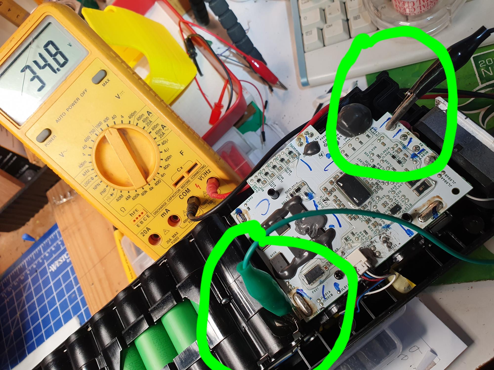

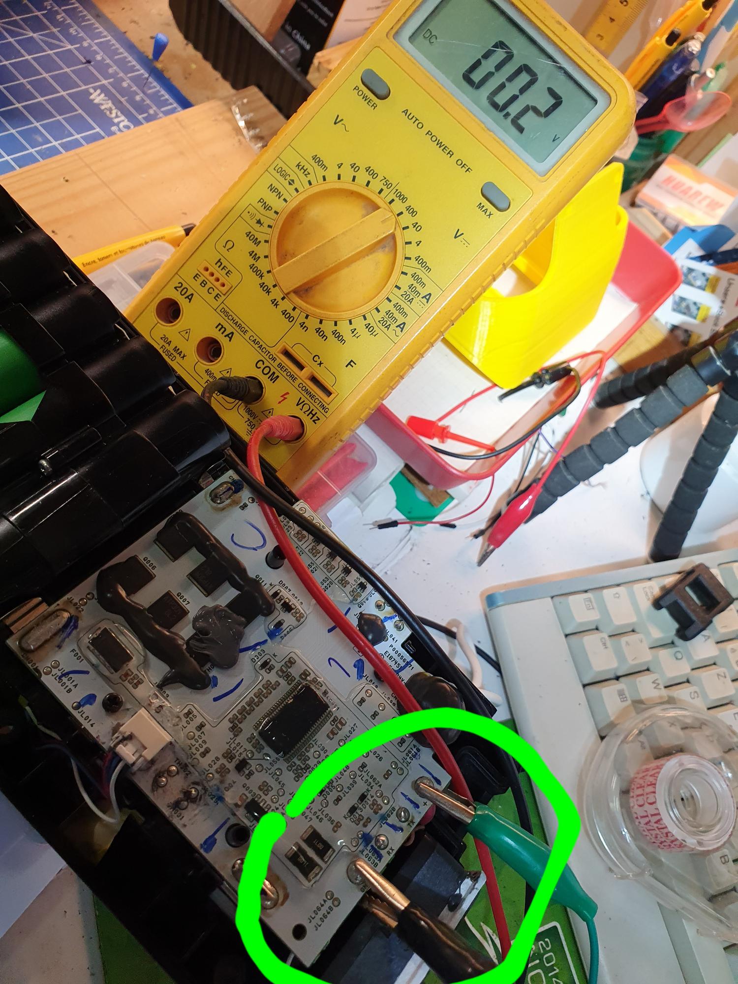

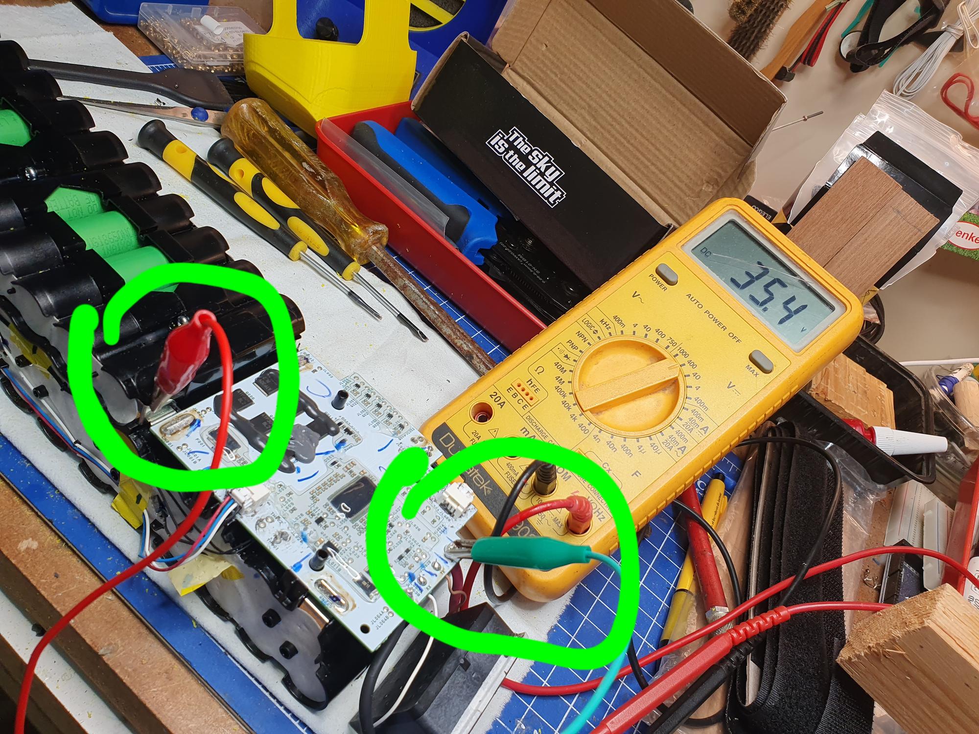

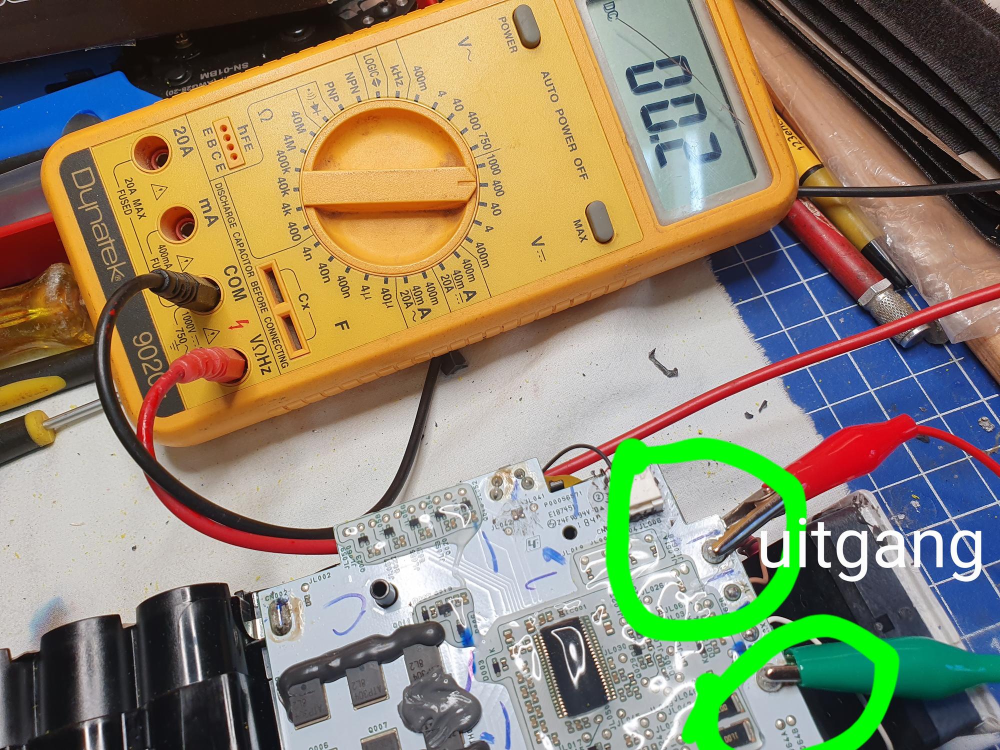

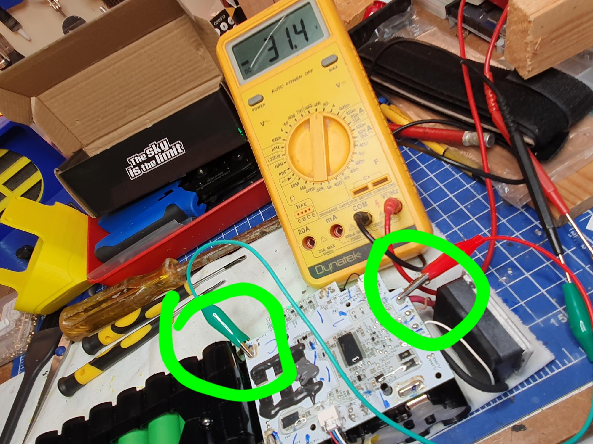

oke rew, ik heb die batterij toch daarnet terug geopend vooraleer ik die wilde testen, omdat ik denk dat deze niet oke is. Zoals je vraagt heb ik de uitgangspanning gemeten en deze blijft op 0,02v staan....
Ik heb ook alle cellen uitgemeten en iedere cel heeft 4,15v. Tweemaal gemeten.
Tussen enkele meetpunten (zie foto's) meet ik :
41,5 volt (zie foto 1).
31,4 volt (foto 2).
35,3 volt (foto 3). ( -35,3 volt)
Maar wat meet ik ....het zou dus best kunnen dat die bms is uitgeschakeld(eventueel fuse?maar waar).
Ik zie ook dat de 5 groene leds oplichten en sosm na enkele seconde er maar 2 oplichten en de 1ste knippert. Na een tijd gaat het over naar terug 5 groene leds.
Op een manier doorschakelen met kabeltje, mag niet hé?
Dus die bms is defect. denk ik dan.
Zou ik dan toch die bms van 60 euro aankopen? Ik weet uit ervaring dat er vele soorten types worden gemaakt van modules, en ik al met een andere batterij de pech had . (van een Segway-Ninebot-autoped)
Of een nieuwe voor 369 euro.....

Op dinsdag 27 augustus 2024 17:41:58 schreef weardguy:
Meet-instructie: meet ten opzichte van massa of pack-minus (welke van de twee je het makkelijkste kan bereiken) aan BEIDE brede kanten F001 (in de oranje cirkel).
Aan beide kanten moet je praktisch de volle accuspanning meten die ook op pack-plus en pack-minus te meten is. Enkele milliVolts tot 10-20 milliVolt verschil tussen beide kanten is niet raar, maar als je aan 1 zijde vrijwel volledige accuspanning meet en aan de andere kant beduidend lager - elk verschil groter dan een paar Volt is verdacht - dan is met grote zekerheid de logische zekering opgeblazen. En dat doet zo'n BMS over het algemeen niet voor niets, het is echt een allerlaatste redmiddel.
Wat je verder nog zou kunnen doen: de coating (indien mogelijk) verwijderen van het IC en kijken of daar een typenummer op staat.
Ik zie dat je in België woont dus even jouw kant op komen zit er niet in, maar afhankelijk van het typenummer is er iets of niets mogelijk
Ik gok op iets als BQ76940...
