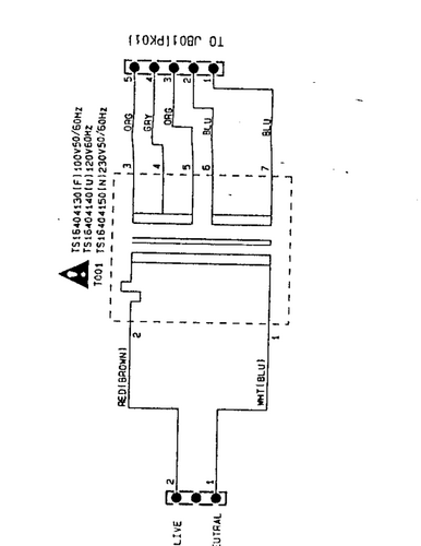

Die adapter die ik gekocht had via Ebay. Dat is een adapter die een 15-0-15 wikkeling heeft en een 8-0 wikkeling heeft. Deze zaten alle vijf aangesloten op de DIN in eerste instantie. Omdat 8VAC te weinig was heb ik hiervoor een aparte 12VAC adapter aangesloten. Toen werkte alles, maar met een brom. Ik heb vervolgens de 12VAC losgekoppeld van het net en later zelfs van de DIN zonder succes.
Ik heb vanavond echter weer de mixer open gehad en ik verdenk nu toch echt deze adapter. Als ik alleen de 15-0-15 aansluit en alle andere verbindingen verbreek heb ik die brom.

@Revado uit mijn trafo komen 5 draden. Tussen de 2 oranje draden staat 30.3VAC Tussen oranje en grijs 15VAC. Tussen de blauwe 8VAC en tussen de blauwe en oranje draden kan ik ook een spanning meten van 16VAC. Zie foto.

Daarentegen heb ik mijn twijfels bij die trafo. oranje-grijs-oranje lijkt overeen te komen met de schets van @revado; maar is dat gemeten onder belasting? Zoniet dan zal de effectieve spanning marginaal zijn om 7815/7915 te voeden.
En de 8V~ van de blauwe aansluitingen is sowieso te weinig, daar waren we toch zal toe gekomen?
Wat er tussen oranje en blauw te meten is doet er niet echt toe, misschien al nuttiger om daar eens de ohmse weerstand te meten, die hoort hoog te zijn want dat horen gescheiden wikkelingen te zijn.
Inderdaad zoals @Paulinha_B zegt, meet de wikkelingen eens ohms ( uiteraard zonder spanning op de trafo).
Zijn de wikkelingen niet gelijk, dan is de trafo misschien gewoon slecht...
Met even zoeken op google heb ik wel gevonden waar die trafo uit jouw adapter waarschijnlijk vandaan komt.
De vestax cdx-15.
Onderstaand de trafo, de kleuren kloppen en de 2 oranje t/o grijs zouden de juiste moeten zijn.
Helaas staat er niet bij of het 2 x 15 volt is.
Dus eerst even meten of je tussen oranje 1 en grijs en oranje 2 en grijs gelijke weerstand meet.
Ok, net even gemeten.
Er is een gelijke weerstand tussen oranje 1 en 2 en grijs van 5,0 - 5,1 Ohm. De meter komt er niet uit. Tussen beide oranjes is het 9,6 tot 9,7 Ohm.
Er is oneindige weerstand tussen de blauwe wikkeling en de oranje.
Dan zou het verder moeten werken voor die 15-0-15 volt AC. De spanning op de elco's waren die gemeten met de belasting aan de voeding, dus met de mengtafel aangesloten?
