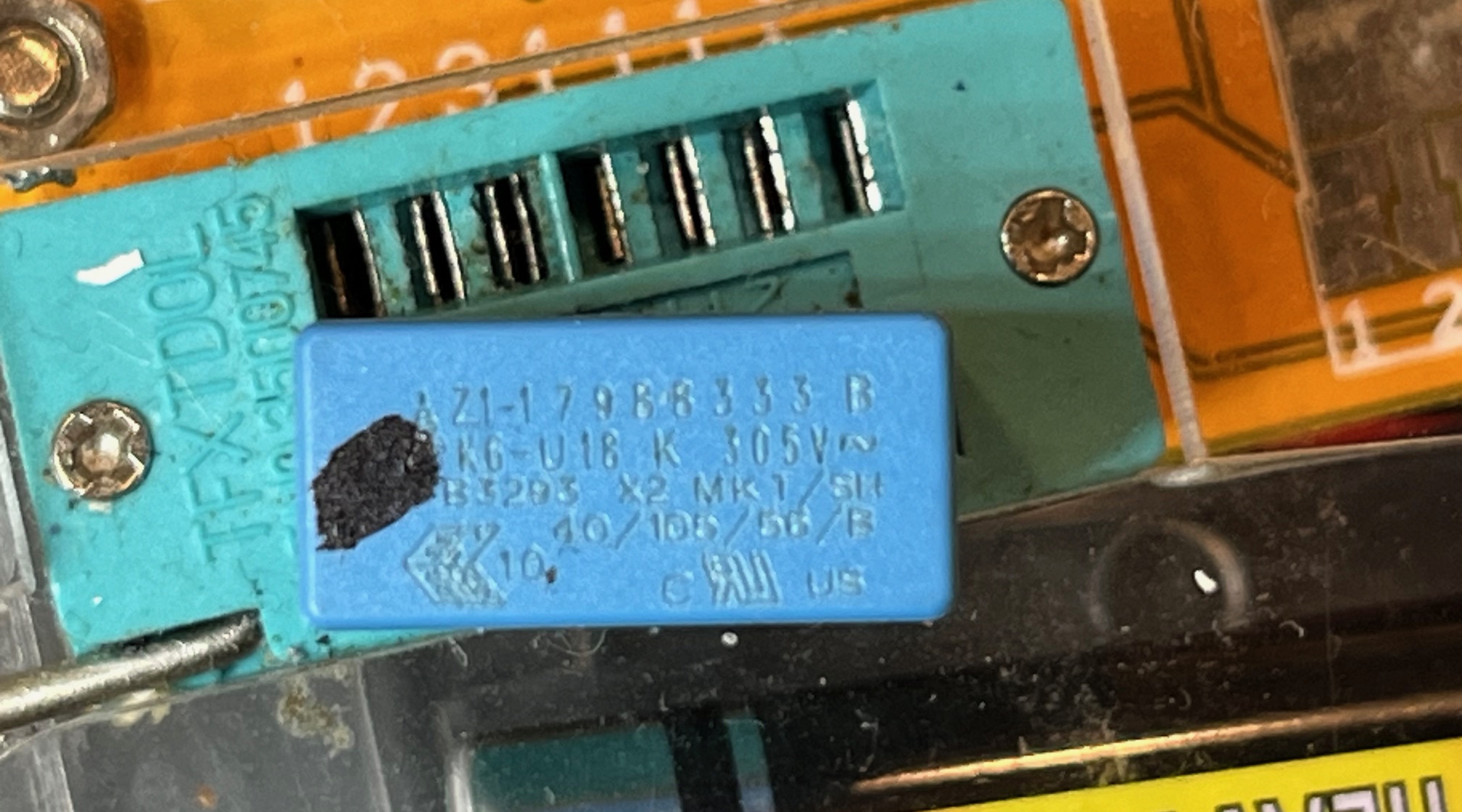

Vandaag bij het repaircafe een bezoeker gehad met een Philips koffiemachine, apparaat ging helemaal niet meer aan.
Mijn eerste verdachte was de MKT condensator, die 186nF aangaf en een ESR van 3.5ohm.
Nu denk ik dat het typenummer B3293 is, 470nF.
Klopt deze aanname dat deze afwijking kan zorgen voor het niet starten van het apparaat?
En zo ja, klopt de 470nF? We hebben ze helaas niet op voorraad en omdat dit wel vaker voorbij komt leek het mij handig er een paar te bestellen (als dit de goede is

Ik denk dat de waarde niet bovenop staat maar op de zijkant. 470n is wel een veel voorkomende waarde.
De waarde staat niet op de bovenkant, maar op de zijkant. Ik heb VD week weer eens een Senseo met ellende gehad ( naaktslak ingekropen en was gecremeerd met stuk printje mee) maar daar zat een 390 nF in, en was nog 370, dus OK

Zijkanten en onderop staat niets, echt alleen de bovenkant zoals op de foto te zien is.
Misschien inderdaad een goed idee om meteen wat andere waardes te bestellen.

186 is veel te weinig voor eender welke waarde die ooit gebruikt is maar bovenaan staat niet wat we zoeken. Ik zou toch aanraden de grote zijvlakken nog eens grondiger te bekijken. Soms echt is een bepaalde lichtreflectie hoek te zien.

Arco, je hebt gelijk. Het blijkt 0,18uF. Als ik de andere foto bekijk is hij maar zo groot als het relais-tje. De grootte van een 180nF dus. Mijn vorige commentaren mogen de prullemand in.
Dan zal het meten zijn of er spanning staat op de elco's en of de druktoets nog (elektrisch)werkt.

Als het relais niet aantrekt is waarschijnlijk een van deze defect: relais, switch, of veiligheidsweerstand.

Ik dacht hier nog even te laten weten wat het probleem nou was; om te beginnen was het machine HD5414, niet de HD5413.
Het probleem was de switch (S2 op bovenstaande foto), die hoorde je nog wel klikken maar maakte geen contact. Met kortsluiten van de 2 contact punten schakelde de machine wel in.
Aangezien hij nog wel klikte bij indrukken en een vervangende schakelaar niet voor handen was, heb ik er 2 druppels contactspray in laten lopen. Dat bleek (in ieder geval voorlopig) de oplossing. Machine werkt weer! Bedankt voor het meedenken allemaal!
