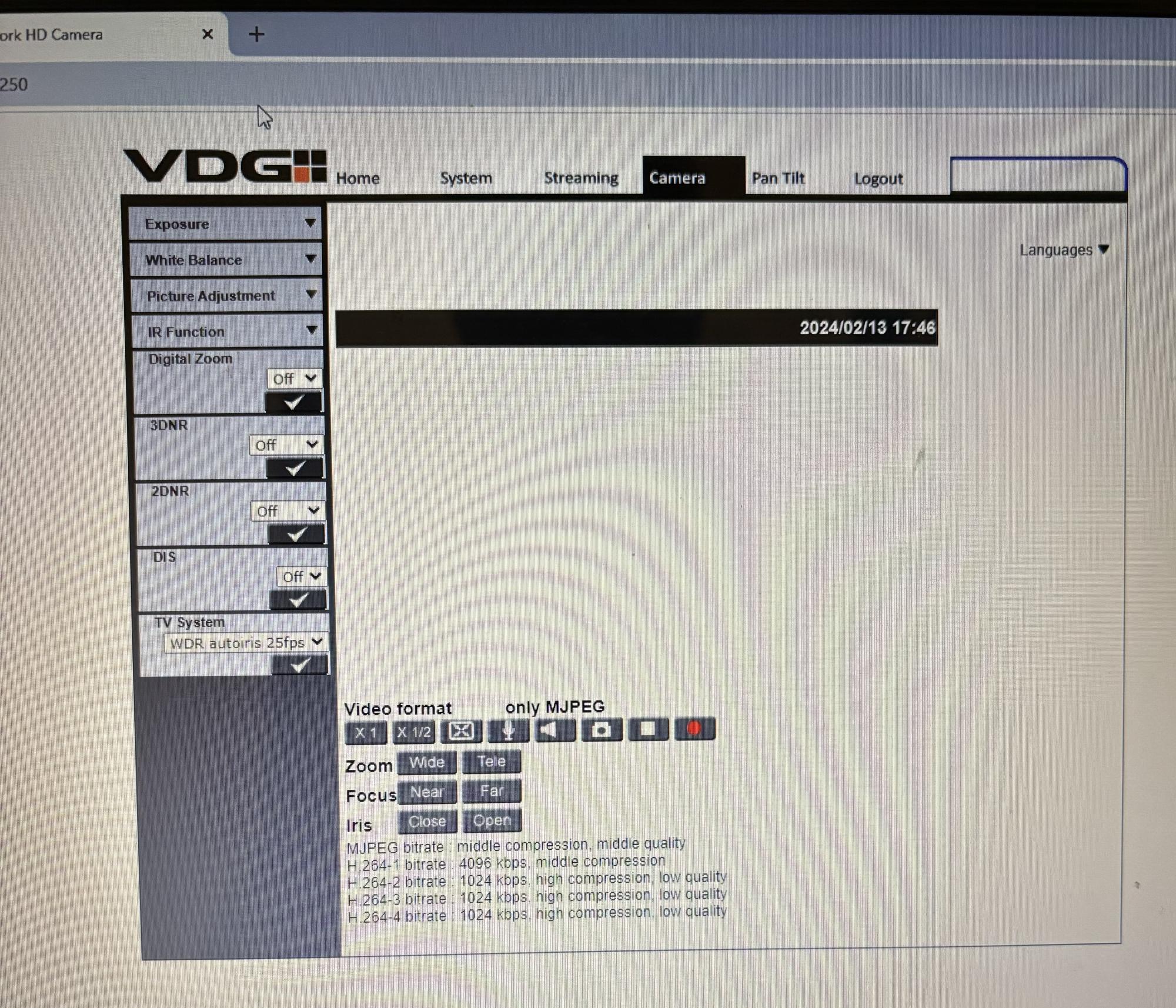

Weet iemand hoe je het wachtwoord en password kan herstellen van een IP camera merk VDG.
nu onbekend en probeer weer in te loggen.
Bij het ontbreken van documentatie, reset knop 10 seconden ingedrukt houden of anders spanning aanbrengen terwijl de reset knop is ingedrukt?
Dank voor reactie,
inmiddels gevonden
voor het nageslacht: was was het nou?
Admin 1234 :)
Hoe simpel kan het soms zijn.
Collega van mij had het op internet opgezocht.
Ik kom nu wel in het menu alleen nog geen beeld helaas
dingen instellen, ding herstarten en dan zien of je beeld hebt. vergeet ip en wachtwoord niet aan te passen.
Nog geen beeld en weet nog niet welke "dingen" ik moet instellen om beeld te krijgen.
Dat soort camera's hebben vaak een plugin nodig om de output in internet explorer (!) te kunnen bekijken.
Zelfs het draaien van IE is tegenwoordig al een probleem.
Zoek een onvif viewer als de camera dat ondersteund of open de (rtsp) stream met VLC of iets in die richting.
In dat"geweldige" microsoft edge kan je ook nog iets in de explorer modus laden.
Vroeger zat die optie er standaard in, nu moet je wat extra doen.
https://support.microsoft.com/nl-nl/microsoft-edge/internet-explorer-m…
In chrome en dergelijke werkt het meestal niet bij chinese camera's, of er moet een plugin voor zijn voor die browser.
Explorer is meestal noodzakelijk.
