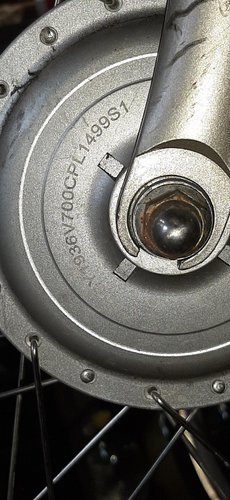

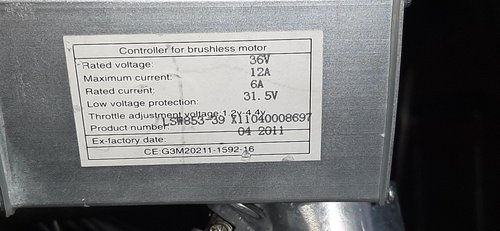

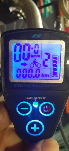

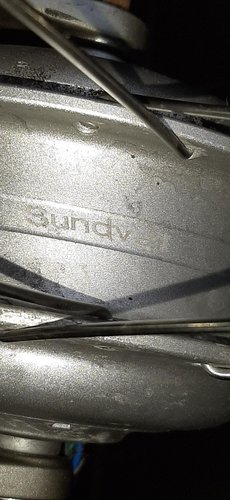

Het gaat om een 36 volt elektrisch voorwiel in de bijlage enkele foto’s en een filmpje.
Waarin waarschijnlijk het beeld bestaat op het moment dat ik met de kabel speel dat het daarin zit, slecht contact/ breuk of wat dan ook.
Maar soms meestal kom ik nergens aan en dan reageert hij wel goed “af en toe wel te verstaan”
Mijn beredenering is dan ook een kabel of sensor is niet goed dat hij het dan zonder dat ik ergens aan kom of verander 5 sec later dan wel weer goed is en 5 sec later weer niet.
Hopelijk krijg je nu een beter beeld van het probleem.

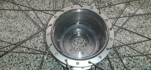

Ja was het maar zoeen feest :) vandaag zelf sleutel gemaakt en de motor geopend.
Maar nu heb ik een volgende vraag hoe verwijder ik dat lager, zit dat er gewoon op geperst, ik kan anders niet bij de bedrading om ze te meten?
Ik wil natuurlijk de zaak niet verder slopen dan nodig en misschien wel helemaal verkloten.

Lagers verwijder je met een poelie trekker. Maar hier heb je heel weing ruimte onder het lager dus word het al een speciale poelietrekker. Met kans dat je de motor defect maakt.
Maar moet dat lager wel weg je kan nu al in de motor kijken of je tandwielen oid ziet of het palletje wat de vrijloop veroorzaakt. Je kan ook nu de motor laten lopen en horen en kijken at er gebeurt.
Volgens mij heb je de motor er al helemaal uit en zitten er geen tandwielen in de naaf van het wiel.Want daar zit denk ik het probleem.

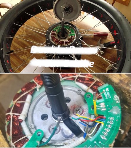

het aantal kleine is bepalend.
normaal zou je dus 3dikke +5 dunne draden moet hebben.
die 5 dunne is dan massa, 5V en 3 hall sensoren. daar kan breuk in zitten.
als je er 6 hebt, zit er nog een snelheidssignaal in.
ik heb er ook al gehad met 3 dikke en 3 dunne
in principe moet het wiel open, de kabel inkorten en her solderen op de print. je zal dan een stukje draad uit de kader naar buiten moeten trekken om weer de motor te kunnen inpluggen. normaal heb je daar wel een 10tal cm speling in
je hebt dan zoiets binnenin. het deksel eraf halen zou voldoende zijn, meestal moet je de motor niet compleet demonteren, aan de andere kant zitten dan de tandwielen.

Zal ff de "inhoud" van de motor posten :)
tandwielen en dergelijk zien er allemaal netjes uit en op de hand draait het soepel.

Ik heb maar 5 kabels waarvan 3 dikke geel, groen en blauw, en dan 2 dunne een rode en 1 witte in de kabelboom, op de print zie ik ook nog wel een zwarte, wel eens zien als het lager eraf komt wat ik dan kan zien.
Zoals eerder gezegd vermoed ik dat daar waar de kabel de motor in gaat ws een breukje, want als daar mee speel doet hij het vak wel, als ik hem dan weer beetje weg buig loopt de motor ookwel maar dan "vrij" je hoort hem wel maar neemt het wiel niet mee.
als er een fase wegvalt van die 3 dikke, staat de motor te trillen.
achterwaarts draaien, dat zou een controller probleem moeten zijn aangezien de motor zelf geen electronica heeft.
witte draad is normaal snelheidssignaal, maarja, elke fabrikant kiest zijn kleuren natuurlijk
vind je ergens een hall sensor, of waar gaan die rode/witte heen?
